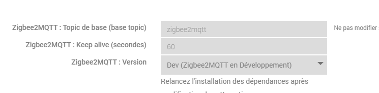

et on fait comment pour passer à cette version dev ? Et est-ce que ça implique de passer sur ce genre de version ?
dans les paramètre avancé de ZigbeeLinker tu peux choisir la version Zigbee2mqtt entre master et dev
Pour ma part ca tourne sans accro en dev il faudra juste repassé en stable d’ici mars, en général les stable sortent en tout début de mois.

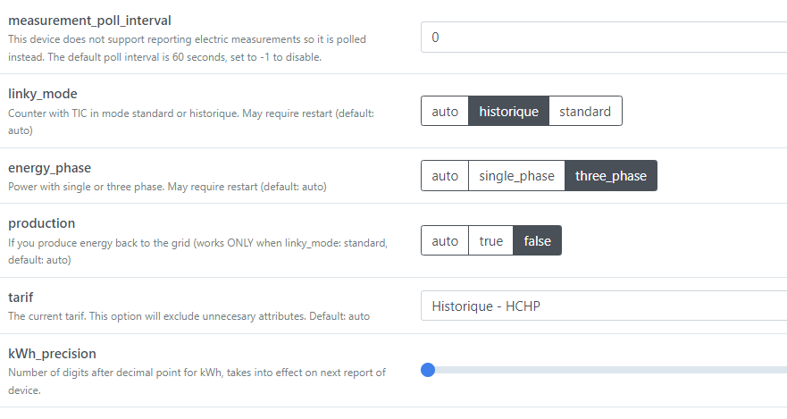

bonsoir
met une valeur dans
measurement_pool_interval a la place de 0 :wink:
j’ai essayer avec 120 histoire de pas surcharger et la même
pas de réaction

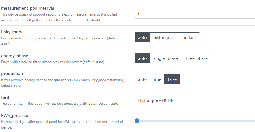

As-tu redémarrer zigbee2mqtt après changement des options ?
oui il as bien redémarré
Tente de supprimer et reinclure le module, moi j’ai tout sur auto en option.

ça marche bien chez moi. J’ai repris les paramètres spécifiques du module dans z2m que je n’avais jamais réglé, réglé le poll. J’ai supprimé l’équipement dans zigbeelinker, puis resynchro, pour avoir juste les commandes nécessaires.
