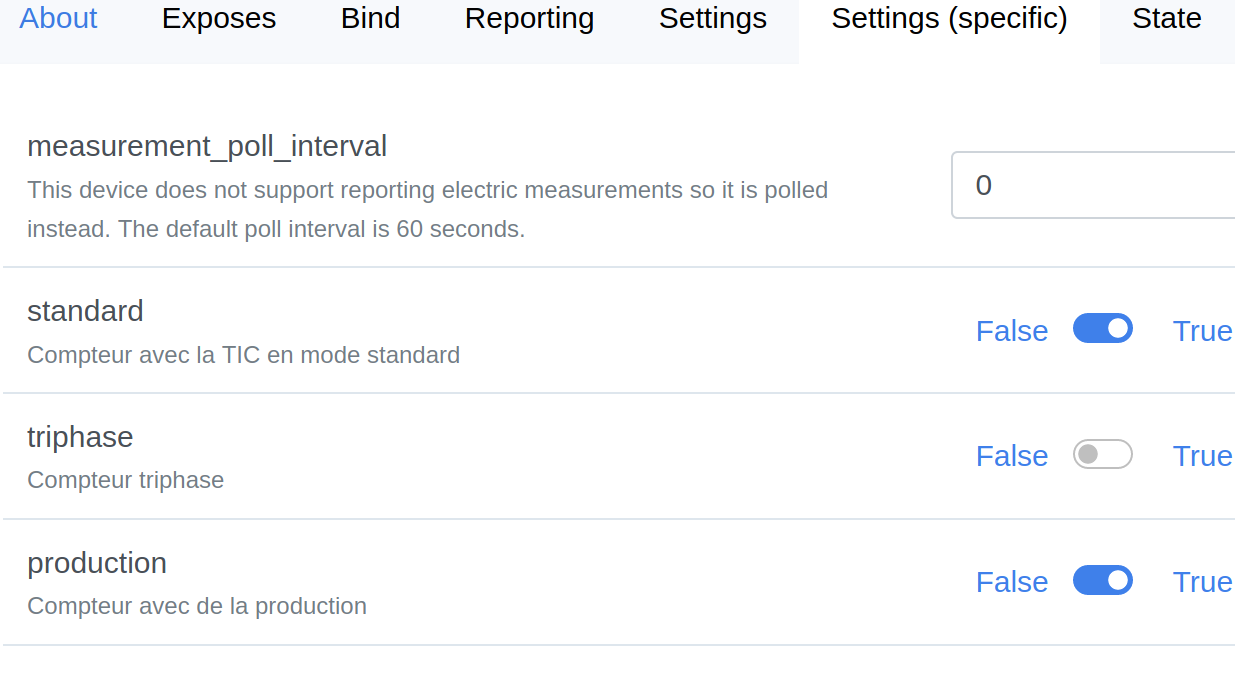

change les spécifique setting selon ta config

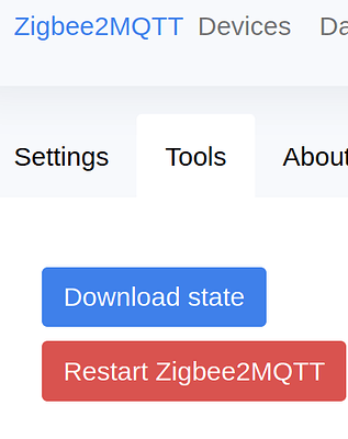

et re-démare Z2M

Même avec les paramètres spécifiques malgré que tout est sur faux les expose s’affiche quand même avec la valeur N/A, c’est normal où il devrait disparaître ?

il faut peut’être que tu revalide triphasé et Restart Zigbee2mqtt
ou essai de modifier la ligne 17
{"name":"PAPP","unit":"VA","clusterId":2820,"attributId":1295,"comment":"Triphasé","description":"Puissance apparente (Triphasé)","cluster":"haElectricalMeasurement","attribut":"apparentPower","triphase":true,"production":false,"standard":false},
par
{"name":"PAPP","unit":"VA","clusterId":2820,"attributId":1295,"comment":"mono / triphasé","description":"Puissance apparente (Triphasé)","cluster":"haElectricalMeasurement","attribut":"apparentPower","triphase":false,"production":false,"standard":false},
Impeccable en modifiant la ligne

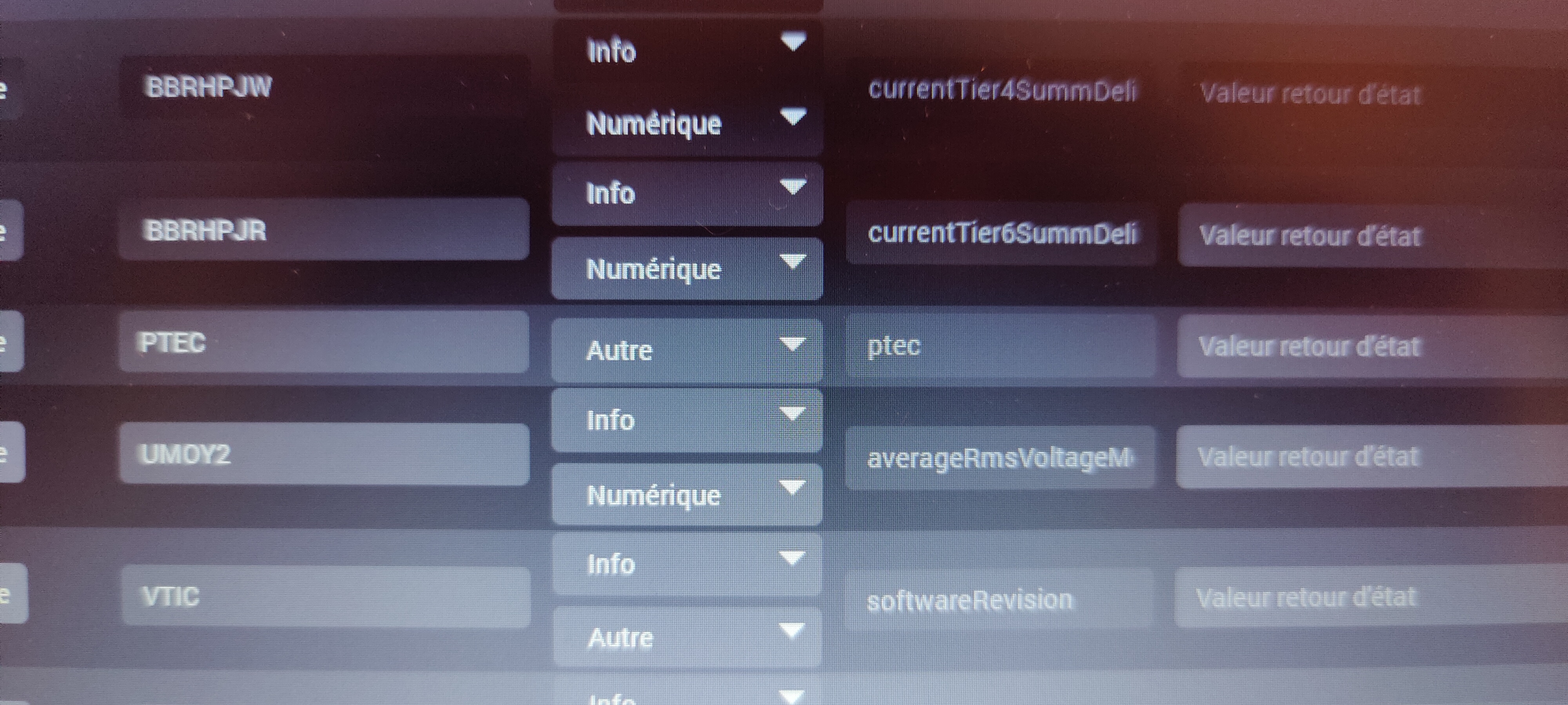

Salut oui avec le dernier lixee.js sur le git
Petite info concernant le PTEC la commande créée lors de la synchro a le « nom (clé) ou Action » vide donc l’info ne remonte pas.
En attendant vous pouvez créer un commande « valeur reçue » puis mettre dans la colonne clé « ptec »
