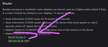

comme tu peux le voir ici, passer sous Sonoff E (et pas P) était une bonne idée puisque c’est encore aujourd’hui la version MATERIEL recommandée :
(ou encore en cliquant sur le lien en haut de la page donnée juste avant :
EmberZNet based (Silicon Labs)
Où il y a bien plus de précisions.
Par contre comme tu pourras le voir sur la meme page que tu n’as pas migré vers la version LOGICIEL actuellement recommandé : Ember (et non EZSP, oui, je sais pas évident si pas au courant…)

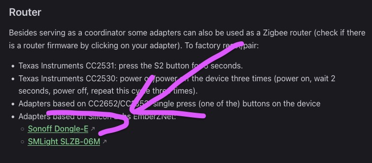

PS Augmentation de portée : on dirait (j’ai comme toi un Sonoff-E) que ce coordinateur envoie fort :
https://www.domadoo.fr/fr/produits-de-domotique/8151-smlight-dongle-usb-ethernet-poe-zigbee-30-efr32mg26.html
(il est dans liste du second lien dans la catégorie Hybrid (USB + Network))
Et tu pourras mettre ta clef Sonoff à l’autre bout de la maison en l’utilisant comme un super Répéteur (info à valider avant / perso jamais fait)

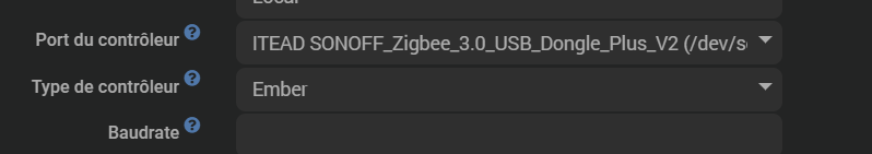

Le changement devrait donc plutôt être de passer de EZSP v13 à Ember, tout en restant avec jeezigbee. Je suis en Zigbee2mqtt 2.61
C’est ce que j’ai fait directement dès que j’ai quitté Zigbee pour passer sous Jeezigbee.
Dans l’ordre, je dirais, mais c’est de mémoire à vérifier :
  • Flashé la clef pour avoir le dernier firmware Ember (voir lien ci-dessous → donc NON ta clef n’a pas le bon firmware)
  • Sélectionner Ember sous dans les réglage JeeZigbee
  • Relancer les dépendances (une fois finis)
  • Reconnecter la clef Sonoff
  • Redémarrer le pluging

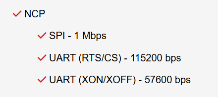

OK pour le 115200, il n’y a pas de contrôle de flux sur la Sonoff-E donc autant ne pas vouloir essayer d’aller trop vite.

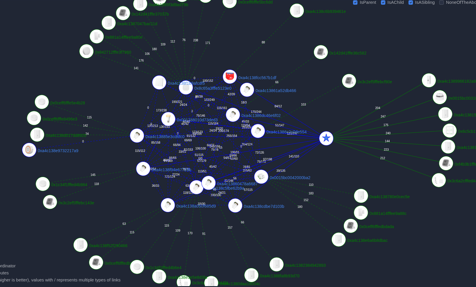

4- Consultation du schéma zibee2mqtt:
Dans la configuration du plugin Z2m accéder à la console web de zigbee2mqtt.
puis map et load.
Etudier la topologie de votre réseau. Le réseau Zigbee est un réseau maillé, plus vous avez d’équipements « routeur » plus votre réseau sera fiable. Il faut si possible délester le coordinateur des équipements « non routeur » c’est à dire des équipements avec pile.
Regarder si les équipements ( LQI < 100) que vous avez relevé au point 3 sont routés ou en direct sur le coordinateur. Relever la distance entre l’équipement qui pose problème entre le routeur ou le coordinateur. Essayer de mettre un équipement routeur à mis chemin.

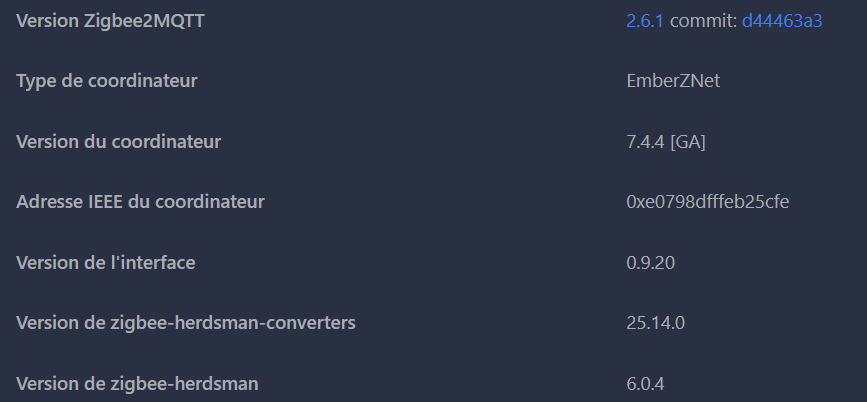

J’ai donc mis à jour ma clé ZBDobgle-E en 7.4.4 via cet utilitaire en ligne
Suite à la mise à jour, un module éloigné ne fonctionnait plus, la map montrait que la qualité de la liaison dans le sens coordinateur vers périphérique était bien plus mauvaise que dans le sens périphérique vers coordinateur. (style 10/150)
Et puis, au bout d’un jour (mise à jour de la table de routage nécessaire après maj du FW du dongle ?), le module éloigné s’est remis à fonctionner correctement et l’indication LQI était redevenue ‹ correcte › et assez symétrique. Et, oui, il faut se méfier de la valeur LQI car ce n’est pas toujours comparable entre différents fabriquants, et donc, cela peut aussi expliquer une dissymétrie entre TX et RX.
(Oui, j’ai un coordinateur avec chipset Silabs et un routeur avec chipset TI …)

Il faut dire que sur le site silabs, on préconise une vitesse de 57600 bauds si on a pas de contrôle de flux hardware, ce qui est le cas avec la ZBDongle-E, hors le firmware est à 115200 bauds.
J’envisage donc ce passage en ember, sans upgrader la clé qui est maintenant en 7.4.4, en espérant de ne pas devoir tout réappairer car ca serait quand même la galère, certain modules sont encastrés, d’autres sont compliqués à réinitialiser …

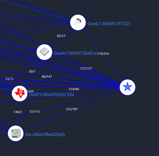

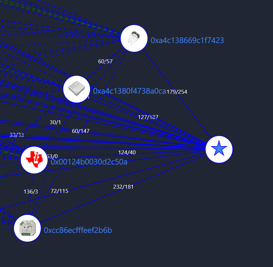

Voilà, j’ai laissé m clé en 7.4.4 et j’ai sélectionné Ember dans Jeezigbee. Après une journée, le réseau s’est stabilisé, tout fonctionne mis à part deux équipements situés à l’extérieur qui ont des problèmes de communication intermittents: de temps en temps les commandes ne passent pas.

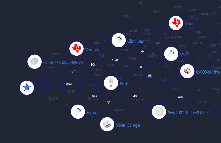

Pourtant dans jeezigbee les LQI ne sont pas mauvais, (116 pour les deux, bizarre) mais dans la map zigbee2MQTT c’est assez étrange comme résultat.
J’avoue que je n’arrive pas à comprendre par quel chemin ma lampe communique avec le coordinateur
Là encore, entre le coordinateur et la lampe je vois 0/47, ca veut dire que dans le sens coordinateur vers lampe ca passe pas, mais dans le sens lampe vers coordinateur la qualité est de 47 ?
J’ai regardé si il n’y avait pas une interférence avec un wifi, je n’ai plus rien après le canal 11 du wifi (2462 MHz) et mon réseau zigbee utilise la canal 28 (2490 MHz). Bon, c’est vrai que c’est assez proche, mais c’est le wifi des voisins donc pas possible de changer
Il paraît que parfois la carte ne représente pas la réalité car celle-ci est dynamique…
Et surtout les différents chemin existants ne disent pas lequel est pris le plus souvent…
Cela montre seulement ce qui existe.
Dans le cas de ton ampoule « Porte » il est probable que la majorité des communications passe par la prise « égout » plutôt que par le chemin direct.
Mais à ma connaissance, on ne peut pas le savoir !
