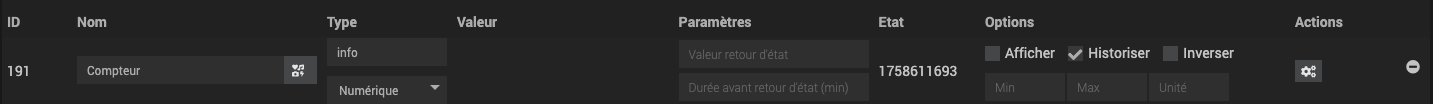

J’ai suivi toutes les etapes pour creer ce widget sur une V4.4. Le compte a rebours fonctionne bien. Par contre la valeur d’état du compteur affiche une valeur a 10 chiffres lorsque le compte a rebours est terminé.
Est-ce normal ?
MErci
Il suffit de ne pas afficher le timestamp Compteur
Bonjour Dan_73,
Merci pour ton aide. Pas sur de comprendre comment ca pourrait résoudre le problème. J’ai néanmoins essayé, ca ne marche pas. Arrivé à zero la valeur du compteur n’est pas de 0 mais encore une valeur à 10 chiffres. Peu etre que je ne comprends pas le principe d’utilisation ?
Mon but est de récupérer la valeur d’état du compteur pour l’utiliser dans un scénario. Quand le décompte arrive à zero alors je lance une action.

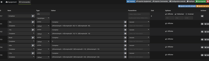

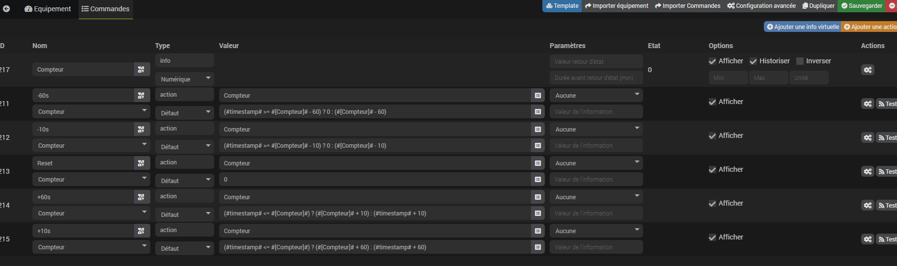

Il faudrait donner une copie d’écran entière, c’est à dire où on puisse aussi lire les formules.
Bonjour Tonio16 -

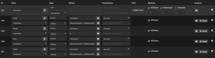

Les formules :
-5mn : (#timestamp# >= #[Maison][Compteur][Compteur]# - 300) ? 0 : (#[Maison][Compteur][Compteur]# - 300)
+5sec : (#timestamp# <= #[Maison][Compteur][Compteur]#) ? (#[Maison][Compteur][Compteur]# + 5) : (#timestamp# + 5)
+10mn : (#timestamp# <= #[Maison][Compteur][Compteur]#) ? (#[Maison][Compteur][Compteur]# + 600) : (#timestamp# + 600)

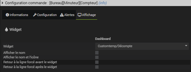

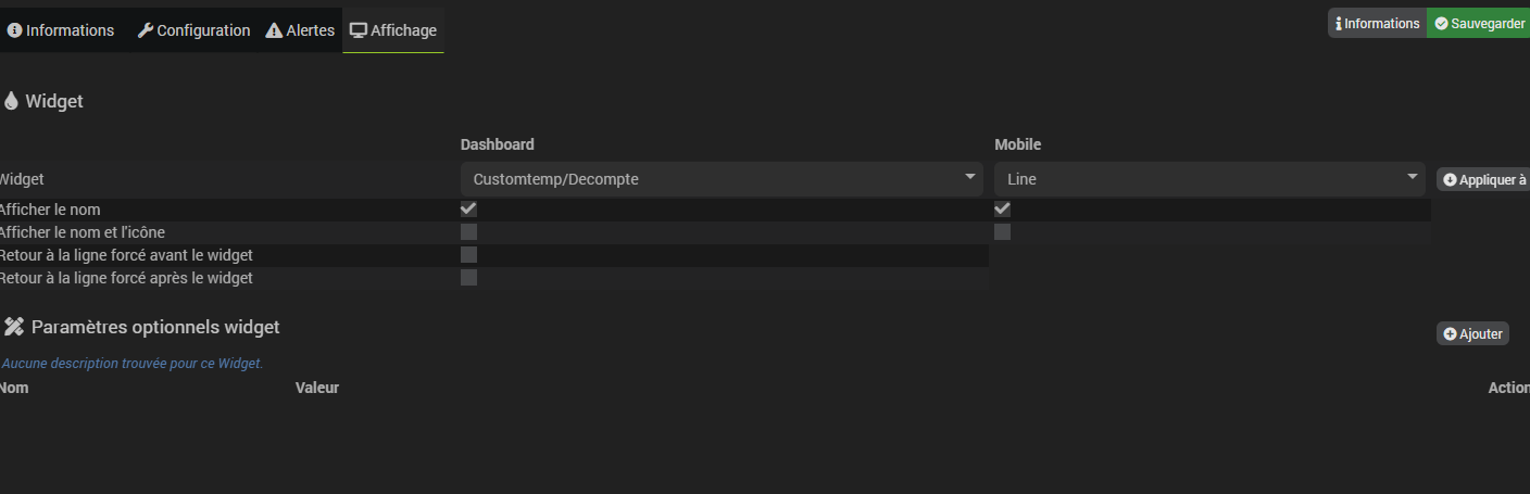

Par contre as-tu bien appliqué le widget Customtemp/Décompte à ton info compteur ?
Re
Oui c’est bien appliqué. Le widget fonctionne. Mais la valeur d’état du compteur affiche une valeur à 10 chiffres.

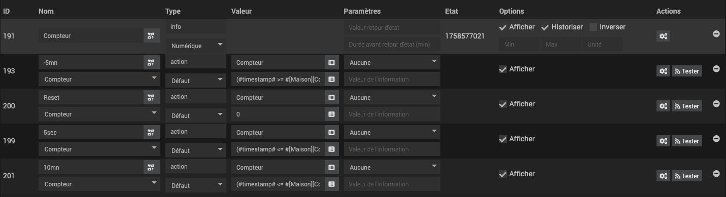

Capture d’écran 2025-09-23 à 13.12.11
Je ne comprends pas ta commande des -5mn
J’ai testé de mon coté et je n’obtiens rien.
Tu obtiens un décompte avec -5mn ?
Sinon pour ce que tu veux faire, ne serait-il pas plus simple d’utiliser un "DANS" dans ton scénario pour déclencher tes actions après X mn ?
En tout cas je ne vois pas ce qui passe à 0 une fois le décompte fait.

Oui, c’est le WIDGET qui affiche le décompte, la valeur à 10 chiffres ne change pas pendant le décompte, c’est l’heure de fin du décompte.

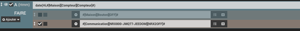

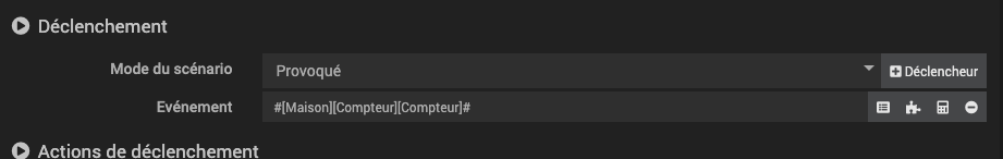

Le scénario que j’ai créé se déclenche par le compteur
J’utilise ensuite le compteur de cette façon dans un scenario « A ». Mais ca ne fonctionne pas.

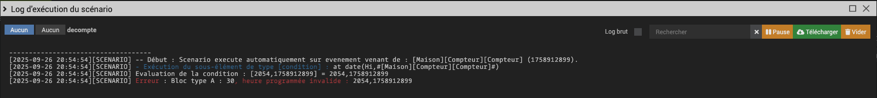

Bonsoir Bad‚
Voici le Log du scénario
Essaie en convertissant ton timestamp (ta valeur à 10 chiffres) en valeur demandée pour un A
date(Hi,#timestamp#)
date(Hi, 1758912899) → 2054
Hello @dan_73,
Si tu regardes la capture, 3 posts plus haut, c’est exactement ce que @Cyssou40 fait.
Mais il semblerait que la fonction date() de Jeedom décide de rajouter le timestamp après le format…
@Cyssou40, essaye avec date("Hi",#[Maison][Compteur][Compteur]#) au lieu de :
Et, pour éviter les problèmes de lancement hasardeux, ajoute une commande « remove_inat » avant le bloc A avec le « date() » :
