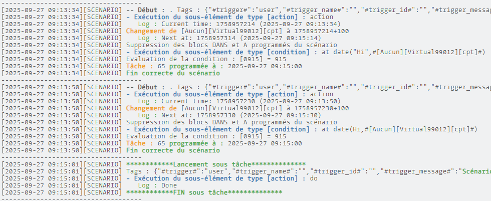

Mes tests :

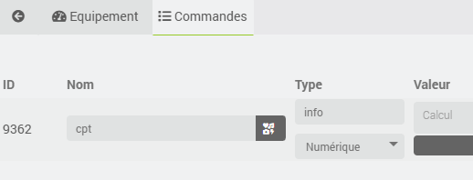

J’ai un virtuel avec une commande info Numérique:

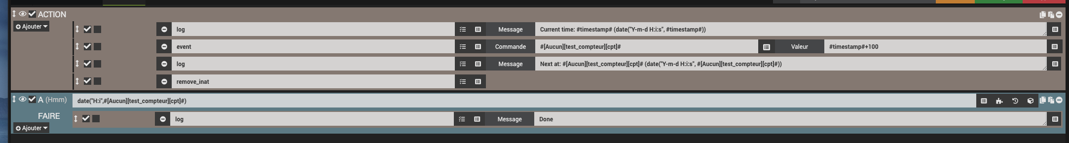

Ensuite un scénario que je déclenche manuellement :
Il définie la commande info à dans 100 secondes et crée un A avec un date():
Avec ou sans " autour de Hi, avec ou sans espace après la virgule, j’ai le résultat attendu :

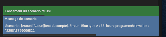

Je suis en V 4.4.19

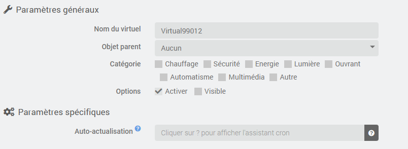

le virtuel et scénario sont bien actif

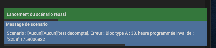

J’ai reproduit le test que tu as fait.
Le compteur +100 ne fonctionne pas et effectivement la fonction date() de Jeedom rajoute le timestamp après la date.
Ca peut etre un probleme de compatibilité entre ton script et la V4.4.19 ?
Pour tous les logs

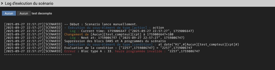

[2025-09-28 08:46:51][SCENARIO] -- Début : Scenario lance manuellement.
[2025-09-28 08:46:52][SCENARIO] - Exécution du sous-élément de type [action] : action
[2025-09-28 08:46:52][SCENARIO]    Log : Current time: 1759042012 ("2025-09-28 08:46:52"‚ 1759042012)
[2025-09-28 08:46:52][SCENARIO] Changement de [Aucun][test_compteur][cpt] à 1759042012+100
[2025-09-28 08:46:52][SCENARIO]    Log : Next at: 1759042112 ("2025-09-28 08:46:52"‚ 1759042112)
[2025-09-28 08:46:52][SCENARIO] Suppression des blocs DANS et A programmés du scénario
[2025-09-28 08:46:52][SCENARIO] - Exécution du sous-élément de type [condition] : at date("Hi"‚#[Aucun][test_compteur][cpt]#)
[2025-09-28 08:46:52][SCENARIO] Evaluation de la condition : ["0846"‚1759042112] = "0846"‚1759042112
[2025-09-28 08:46:52][SCENARIO] Erreur : Bloc type A : 33, heure programmée invalide : "0846"‚1759042112

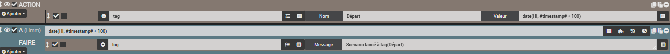

Je viens de tester chez moi (4.4.20) et c’est OK
[2025-09-28 13:00:46][SCENARIO] -- Début : Scenario lance manuellement.
[2025-09-28 13:00:46][SCENARIO] - Exécution du sous-élément de type [action] : action
[2025-09-28 13:00:46][SCENARIO] Mise à jour du tag #Départ# => 1302
[2025-09-28 13:00:46][SCENARIO] - Exécution du sous-élément de type [condition] : at date(Hi, #timestamp# + 100)
[2025-09-28 13:00:46][SCENARIO] Evaluation de la condition : [1302] = 1302
[2025-09-28 13:00:46][SCENARIO] Tâche : 1422 programmée à : 2025-09-28 13:02:00
[2025-09-28 13:00:46][SCENARIO] Fin correcte du scénario
[2025-09-28 13:02:01][SCENARIO] ************Lancement sous tâche**************
[2025-09-28 13:02:01][SCENARIO] Tags : {"#D\u00e9part#":1302}
[2025-09-28 13:02:01][SCENARIO] - Exécution du sous-élément de type [action] : do
[2025-09-28 13:02:01][SCENARIO]    Log : Scenario lancé à 1302
[2025-09-28 13:02:01][SCENARIO] ************FIN sous tâche**************

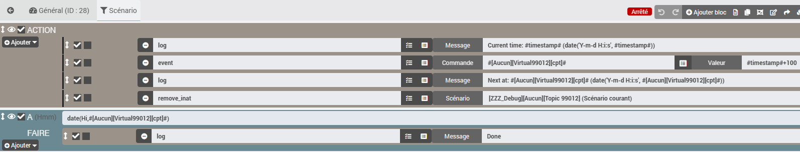

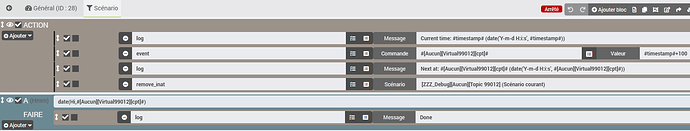

dans le bloc A, c’est date(Hi... qu’il faut utiliser et non date(H:i...
Pourtant, dans sa copie d’écran un peu plus haut (pas la dernière), c’est bien ce qu’il semble avoir écrit.
Effectivement,
on dirait que quelque chose (le core ?) ferme la parenthèse de la fonction date() !
comme si qu’au final cela est interprété comme ca : (date(Y-m-d H:i:s), #timestamp#))

Oui c’est bien date(Hi… que j’ai. je faisais des test j’ai pas du afficher le bon screenshot

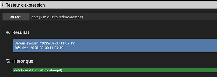

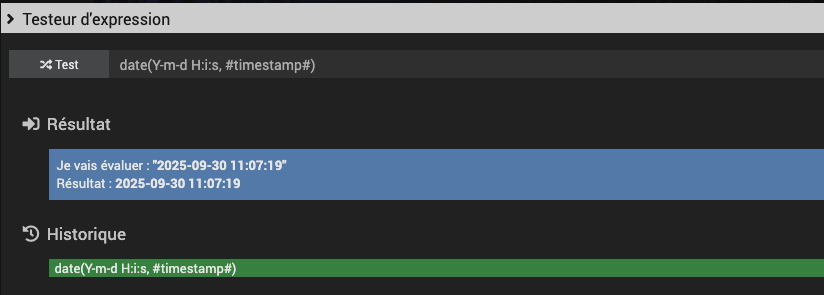

Tu peux tester simplement date(Y-m-d H:i:s, #timestamp#) dans le testeur d’expression stp
Bonjour Phpvarious
Voici le test :
