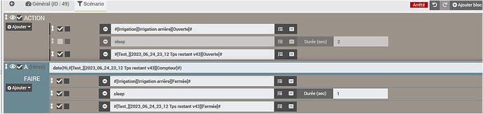

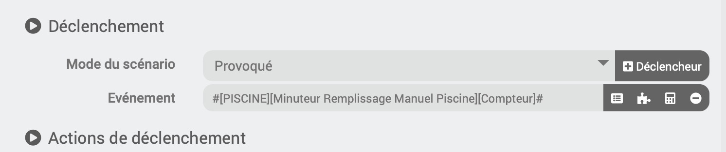

J’ai un scénario déclenché par #[PISCINE][Minuteur Remplissage Manuel Piscine][Compteur]#
qui fait le ON de mes vannes et pour le Off je fais dans le même scénario:
merci pour ton rapide retour.
Pourrait tu également me faire une copie d’ecran du on ?
A quoi correspond : date (Hi - que je ne connais pas ?

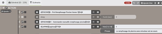

Voilà :
Le déclencheur.
le On :
avec mon petit lapin Karotz qui m’annonce en vocal que c’est en route. Il y a 2 commandes de vanne car par sécurité vu la qualité des vannes motorisées j’en ai mis 2 en série.
et en dessous de ce bloc action, le bloc A que je t’ai déjà envoyé.

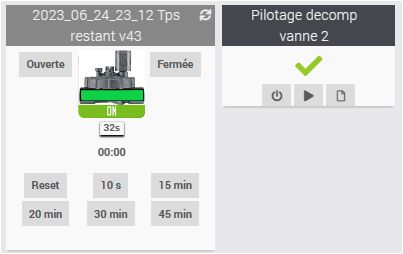

Je suis désolé, mais je n’ai pas du tous comprendre?
Quand je fais un test sur 10 secondes, l’électrovanne s’ouvre bien mais elle continu d’etre ouverte quand le compteur est a zéro.

Rennais35000,
Quand je regarde mon widget, et que je valide 10 s j’ai bien une valeur de 10 secondes qui décompte en visuel sur le widget.
Quand j’appuis sur reset j’ai 0 en valeur
Quand j’appuis sur 10s j’ai 1687806046 en valeur

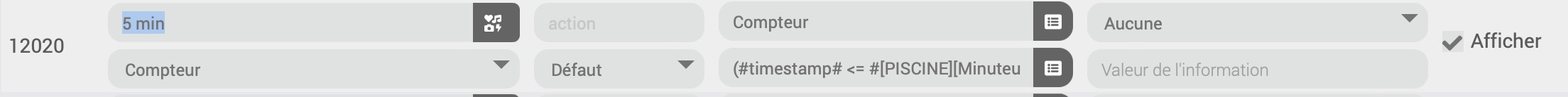

Et je l’utilise comme prévu dans un virtuel.
un champ Compteur Info numérique auquel j’applique le widget Decompte dans l’onglet affichage.
et ensuite un champ pour chaque décompte que tu veux.
Par exemple 5 minutes
avec la valeur :
(#timestamp# <= #[PISCINE][Minuteur avec widget Decompte][Compteur]#) ? (#[PISCINE][Minuteur avec widget Decompte][Compteur]# + 300) : (#timestamp# + 300)
900 à la place de 300 si tu veux 15 minutes et ainsi de suite.
