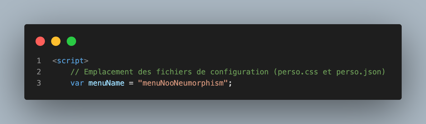

Nouveautés :
Nouveau paramètre « reload_active_button » : 1 pour forcer le rechargement du contenu d’un bouton déjà sélectionné, 0 pour ne pas recharger le contenu
Possibilité de modifier l’emplacement du menu en modifiant la variable
menuName
dansindex.html
Il faudra alors respecter la sauvegarde des fichiers de configuration ici : /data/menusNoodom/menuName/perso.css et /data/menusNoodom/menuName/perso.json

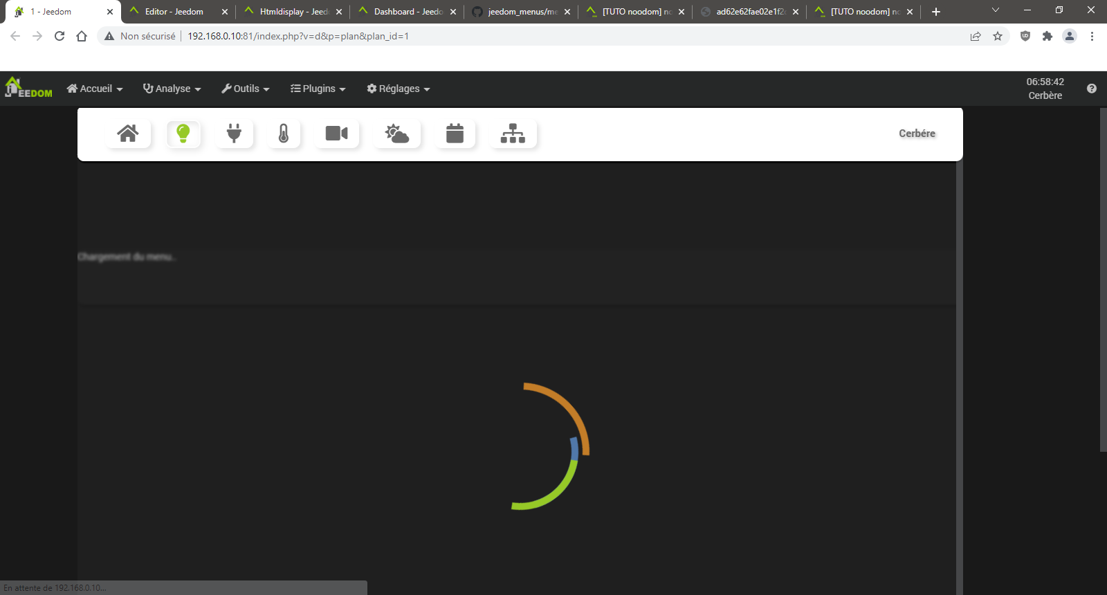

Hello
J’ai mis en place le menu, mais une fois mis en place , quelque soit mon navigateur ma page internet qui est ouvert ne fais que de ce rechargé .
Tu as bien respecté l’ordre d’ajout des 2 htmlDisplay ?
Dans perso.json, tu n’as pas d’id 1 de déclaré ?
Tous tes id déclaré dans perso.json pointent vers des designs existants dans ton Jeedom ?

Bonsoir, au final j’ai changé pour ce mode.
J’ai suivi encore la même méthode mais j’ai du le faire manuellement.
Je ne suis pas doué lol.
Bravo pour ces menus qui sont magnifique @noodom .
Mais j’ai aucun lien qui renvoie vers les pages.
J’ai bien mis les numéros de pages 1,2 et 3 sur 3 icons. J’ai supprimé les autres boutons.
J’ai mis en vertical le menu.
Si j’ai bien compris « jeedom », cela signifie le menu en dark la nuit et light le jour?
