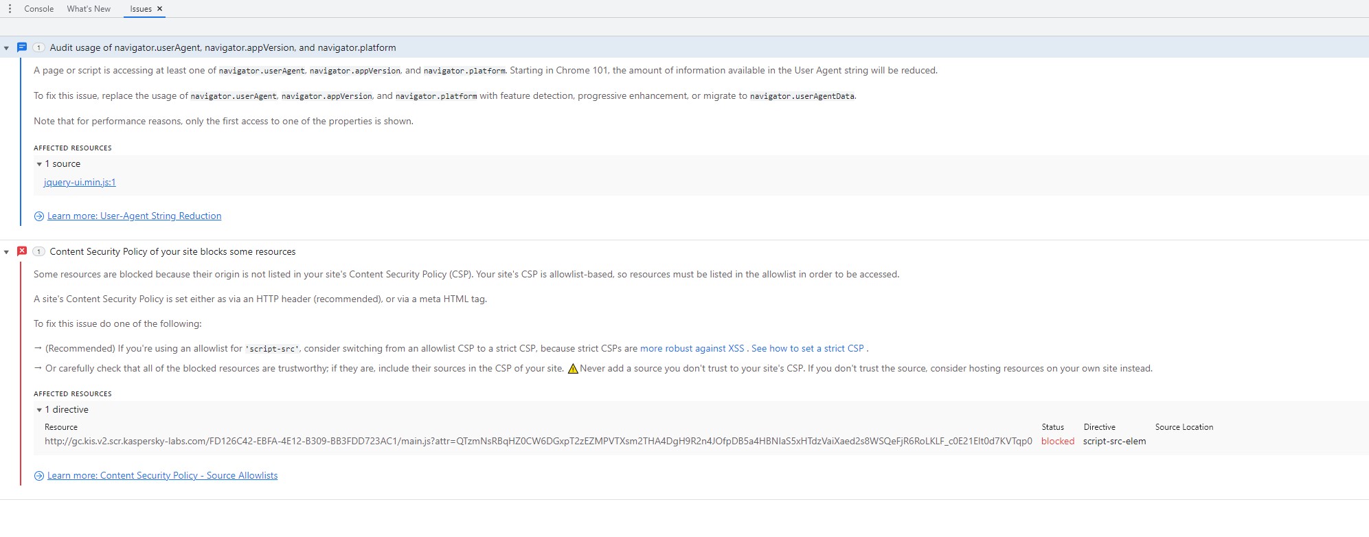

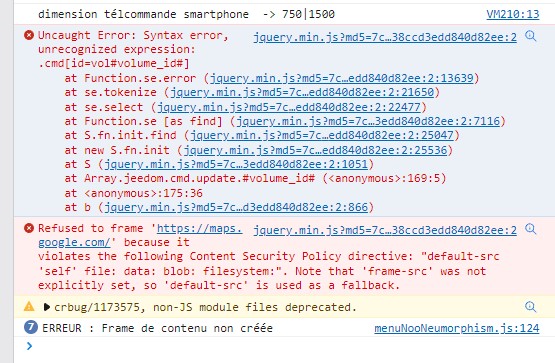

Si tu mets le debugger du navigateur (F12), tu as des erreurs au lancement du menu et de la sélection d’un bouton ?
Voila ce que j’ai trouvé avec 2 navigateurs
Les photos que j’ai vu avec chrome
J’ai fermé kaspersky mais ce n’est pas lié même si j’ai un message rouge.
Vu avec Edge:
debug3

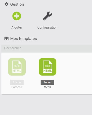

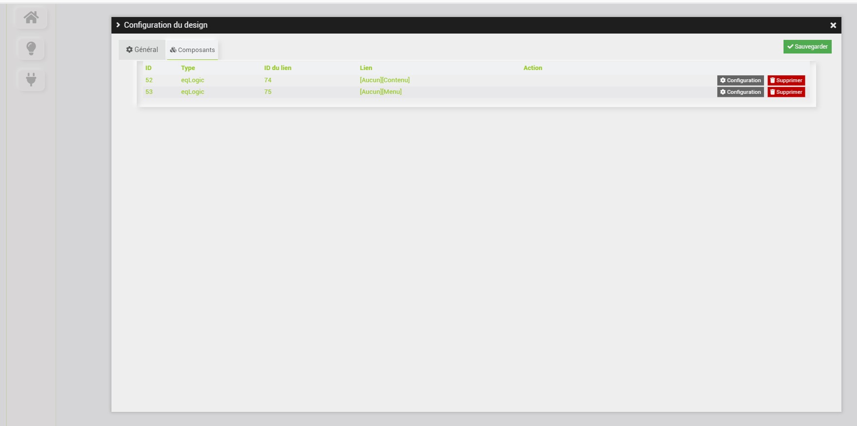

la frame de contenu n’est pas présente : tu as bien créé le htmlDisplay comme indiqué dans la documentation ?
Oui j’ai bien fait ça.
Je viens de rajouter une page vierge avec les 2 contenus
Et j’ai pareil
debug6
ton htmlDisplay Contenu est inactif. Il faut l’activer.
Ha oui j’avais pas fais gaffe. Bon je vais refaire les 2 htmldisplay car j’ai encore un comportement bizarre.

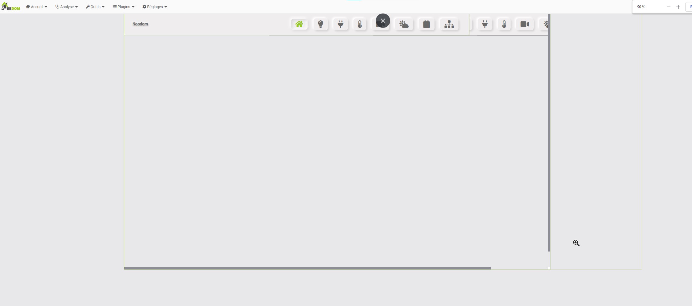

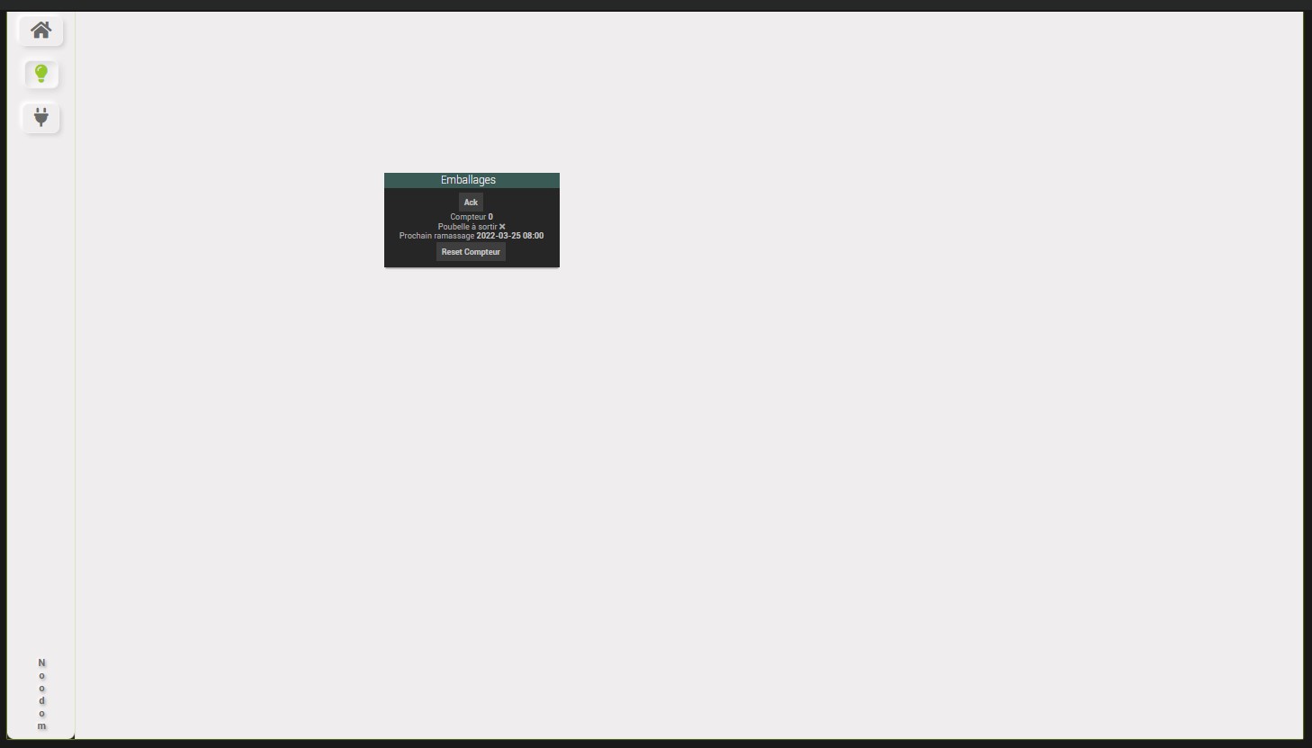

Depuis que j’ai fais 2 menus :
menu2
menu3
Quand je clic sur le design menu (id4), je n’ai pas que le menu affiché mais le menu et les infos de la page 2 (lumière).
C’est la page 2 qui s’ouvre et non la 1.

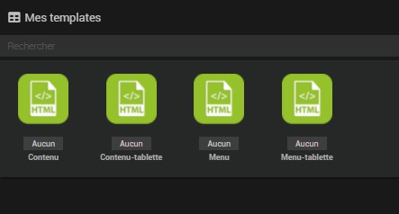

id 4, 5 menu et menu-tablette
id 6,7 design tablette
Je pense que contenu-tablette ne sert pas vraiment car c’est le même que contenu mais j’ai voulu tout séparer.

Pour chaque résolution, on doit pouvoir avec le même html display « contenu »?
Seul le html display « Menu » et le dossier changent?
Edit: problème corrigé pour le bouton Accueil par défaut.
Oui ce htmlDisplay peut être commun pour tous les menus.
