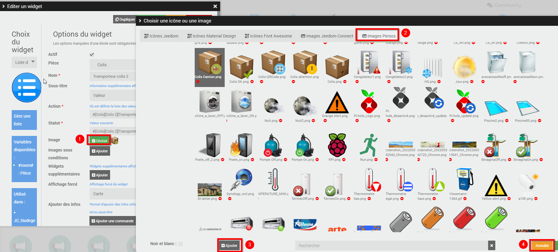

Tout fonctionne bien chez moi, hormis la mise à jour des icônes via scenario.
Je pense que je les ai uploadé dans le mauvais dossier. Quelqu’un peut m’indiquer dans quel dossier il faut les placer svp?
Merci !
j’imagine dans celui que tu définis sur la page configuration du plugin !?
Pour ajouter des images, je passe toujours par le plugin JC, jamais manuellement pour éviter toute erreur de droit ou de localisation des images dans un mauvais repertoire.
pour cela, tu ouvres n’importe quel widget, puis au niveau image : « choisir » puis « images perso » puis « + ajouter »
et ensuite tu annules … tes images seront ajoutées sans modif du widget utilisé :
Si tu as les logs du scenario on pourra sans doute savoir si le pb est bien là !
Donne aussi ta conf JeedomConnect (bonne habitude à prendre).
Norbert
@tomitomas : My bad, je n’avais pas vu cette ligne. Je pensais que les icônes sur Jeedom étaient stockées à un emplacement unique.
@ngrataloup : merci bcp pour l’astuce !
