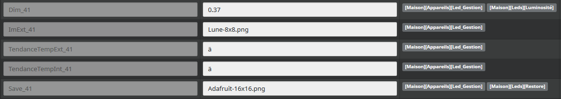

Le code donne, avec l’ordre d’affichage :
Toute la structure ci-dessus fonctionne avec le virtuel en image en début du post précédent.
Voici son contenu :
Et les variables :
Je pense que ça suffira pour la 3ème édition de ce tuto (le premier avait été victime de la « faucheuse de vieux sujets »…)
