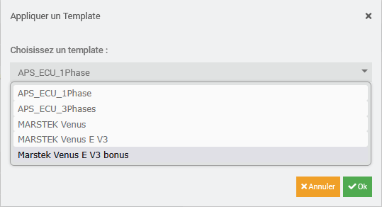

Template mymodbus pour marstek Venus E V3
Il faut mettre le fichier dans /var/www/html/plugins/mymodbus/data/public_templates
Ensuite il apparaît dans le plugin

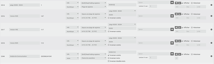

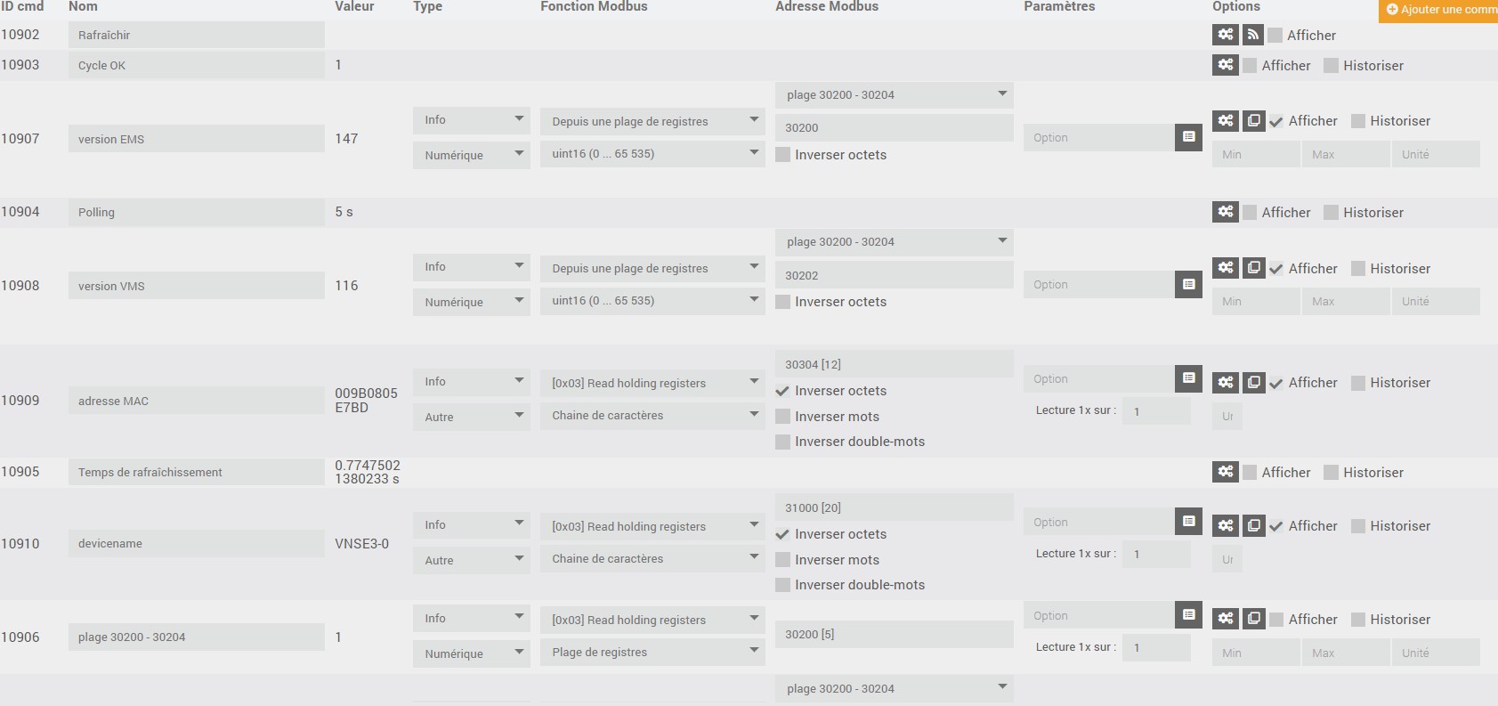

Autre possibilité, éditer le fichier, chercher les commandes qui t’intéressent et les ajouter à la main dans ton équipement; c’est ce que j’ai fait:
Tu pourrais même mettre une lecture tous les … 1x100, voire plus sur la plage 30200 - 30204
Ce sont des infos qui bougent très peu, autant limiter les requetes modbus

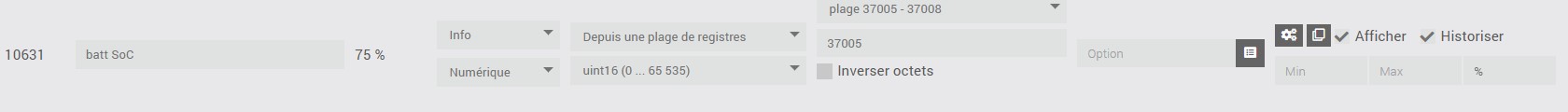

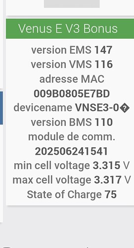

faut que je trouve la plage pour afficher le % charge batterie
J’ai pas trouvé la plage pour (37005-37007 ) du template précèdent sur le template « bonus »
@snaille Le pourcentage de charge ou SOC (State of Charge) peut se trouver en 32104, 34002 et 37005.
La valeur en 34002 est en 1/10 % donc un peu plus précise que les 2 autres.

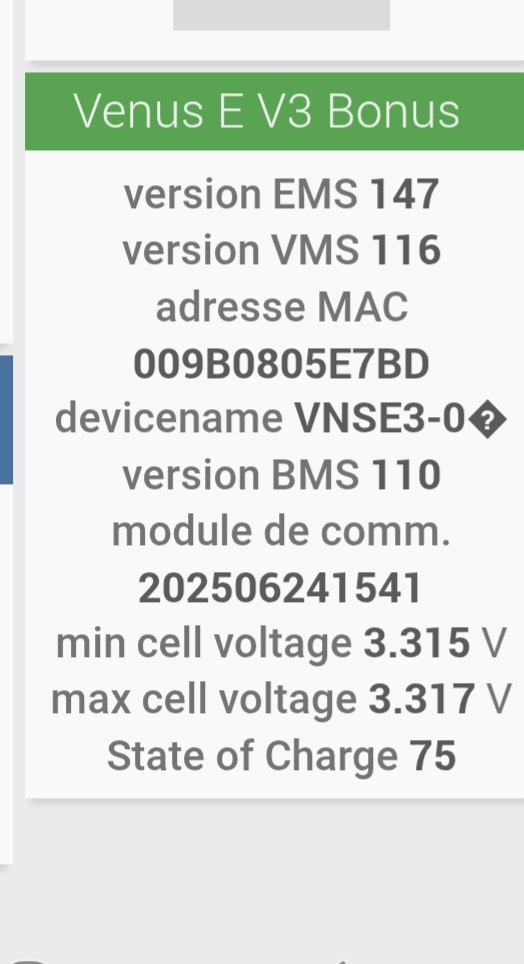

C bon cela fonctionne pour lire les données,
Pour passer des commandes, ce sera pour une autre fois, faut déjà trouver ses priorités, routeur ballon,batterie…
Merci pour vos lumières :+1:

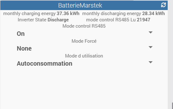

marstekModbus-1
Voici ce que je fais, dans des scénatios ou des virtuels ; c’est probablement ‹ ceinture et bretelles ›, mais ca marche
exemple 1 : pour une charge forcée à 1200W, il faut faire :
  • mode Forcé : Charge
  • puissance de charge forcée : 1200
  • mode control RS485 : On
retour en autoconsommation :
  • mode d utilisation : Autoconsommation
  • sleep 2
  • puissance de charge forcée : 0 (inutile, mais je préfère)
  • puissance de décharge forcée : 0 (inutile, mais je préfère)
  • mode Forcé : None
  • sleep 2
  • mode control RS485 : Off

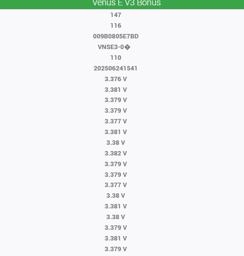

j’ai ajouté au template ‹ MARSTEK Venus E V3 ›, dans mon installation, les registres permettant d’obtenir la tension des 16 cellules de la batterie pour avoir un historique complet.
C’est temporaire, mais je constate que ca ne charge pas du tout l’odroid c4 qui fait tourner jeedom et d’autres choses.

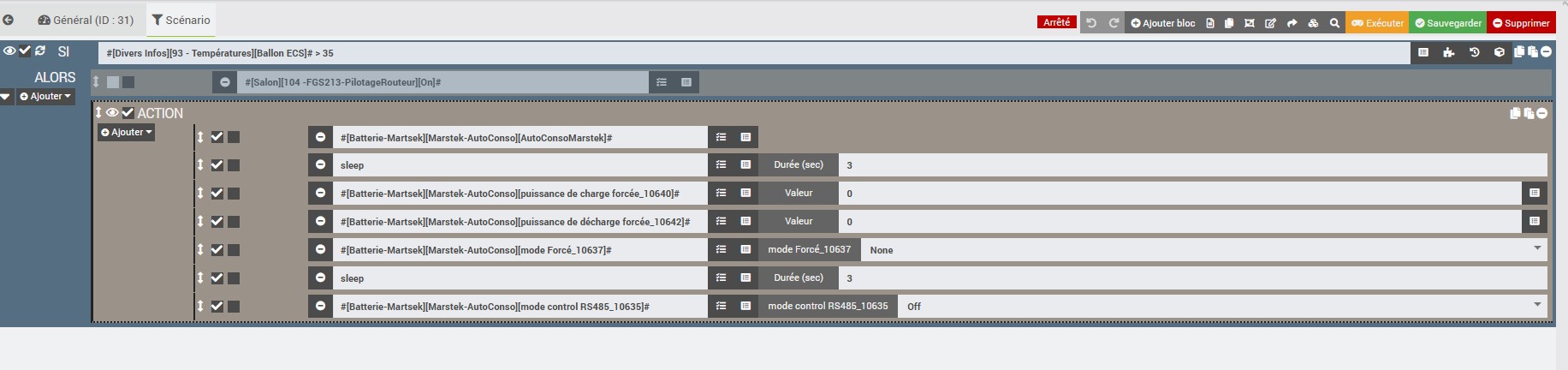

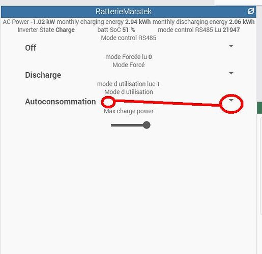

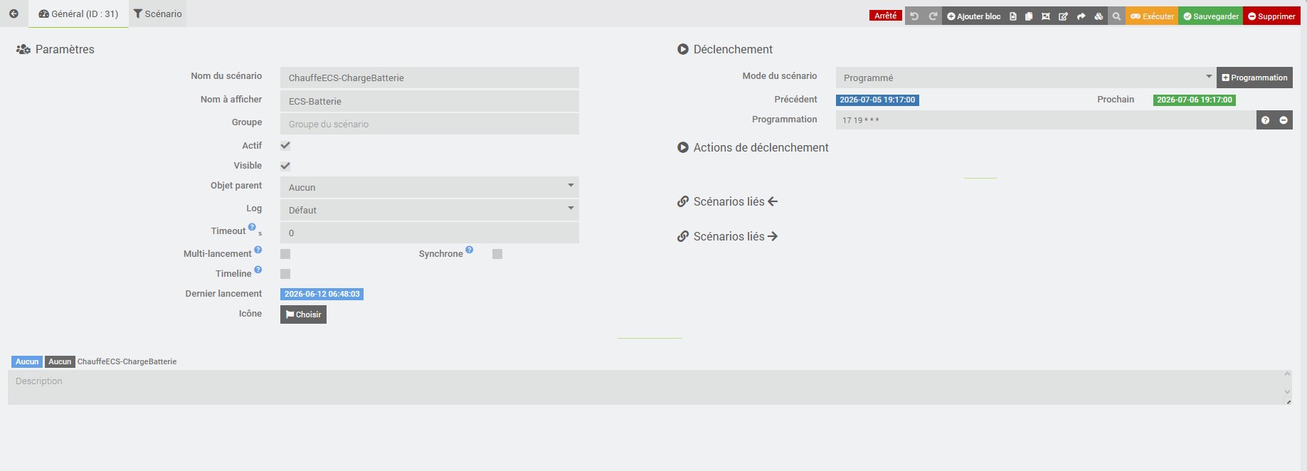

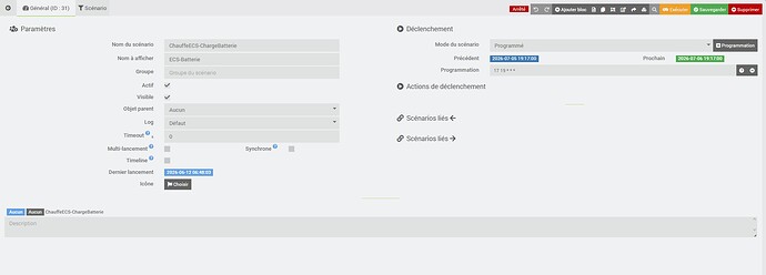

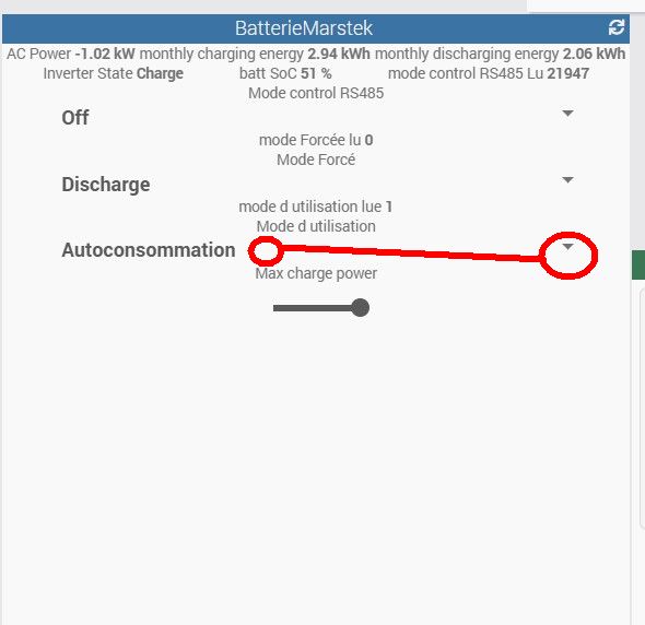

je sèche dans la programmation d’un scénario pour ma batterie (1xvenus3.0 rj45, shelly 3proem, Fw148), quand je clique sur le bouton (en rouge) depuis mon Dashboard, je peux choisir entre manuel, autoconso, AI, et mon choix est validé presque instantanément et apparait dans l’application .

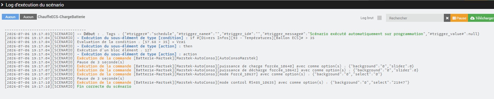

Mais dans mon scénario cela ne fonctionne pas, je n’est peut être pas les bonnes commandes ou elles sont incomplètes, je veux seulement passer de manuel en autoconso et inversement, avec un petit test en fonction de la temp du ballon ECS pour le moment.
Cela fonctionne bien en manuel, je peux ainsi optimiser ma chauffe ballon et ma charge batterie mais je dois surveiller cela régulièrement.
Je vous joint quelques captures.
