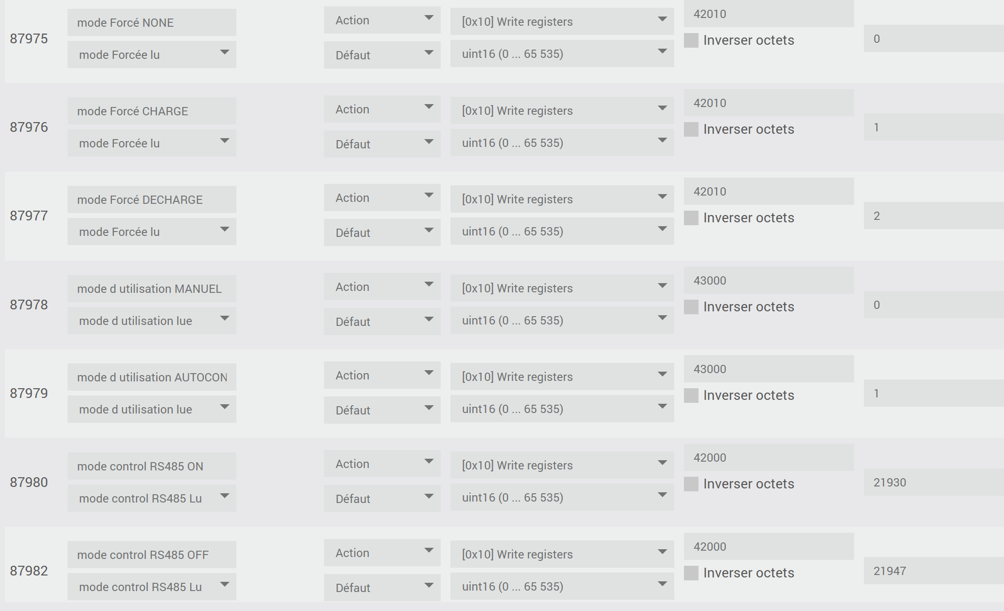

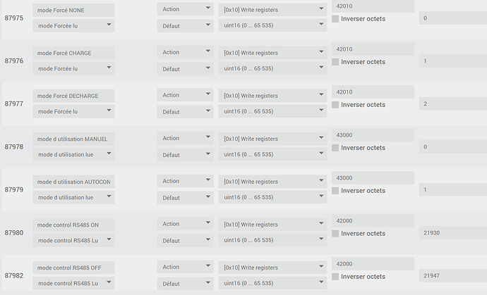

Merci ! en fait j’avais mal compris le fonctionnement.
Il faut comprendre le RS485 est un mode comme AUTOCONSO ou MANUEL. Si on l’active, on remarque dans l’appli qu’il n’y a pas de mode de fonctionnement, vide. Alors on peut régler une puissance de charge ou décharge. Si on désactive, on peut ensuite remettre en manuel ou autoconso.
De même, le mode STAND BY peut être fait par un RS485 actif et charge et décharge à la valeur 0.

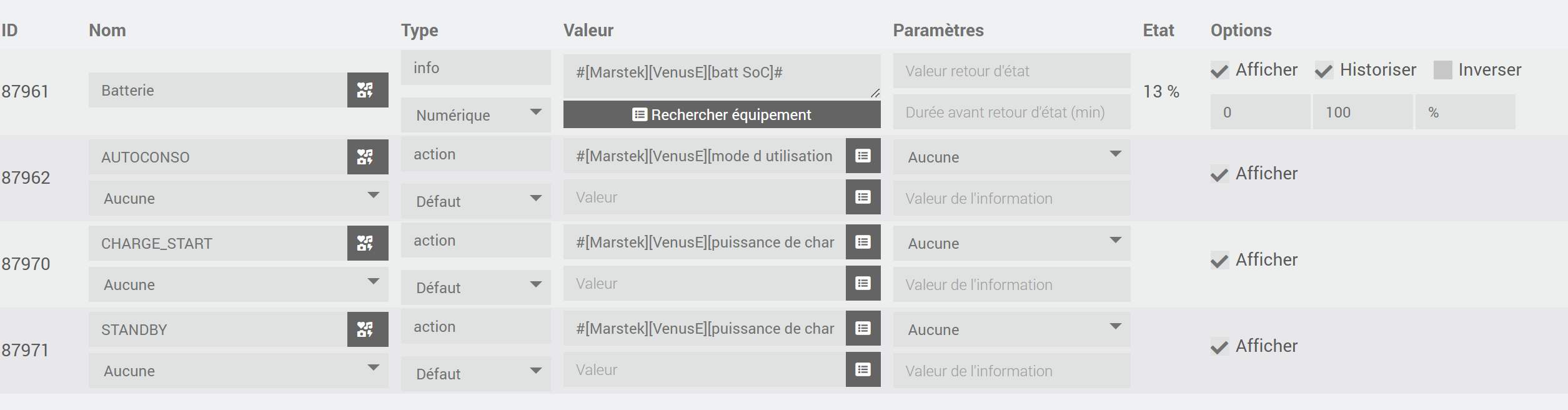

Sur le coup, j’ai créé des commandes supplémentaires dans l’équipement morbus :
Et enfin un virtuel qui enchaîne plusieurs actions de l’équipement modbus pour faire le boulot :
J’essaie de comprendre ; je ne suis pas un expert jeedom.
Concernant la création des commandes supplémentaires dans l’équipement modbus : je suppose que c’est nécessaire en mode ‹ programmé › parce qu’on ne peut pas exécuter une commande action de type liste depuis un scénario ou un autre objet jeedom permettant d’exécuter une action ; c’est bien ça ?
Si oui, en effet, la création de ces commandes est vraiment utile.
Concernant le virtuel : dans ta copie d’écran, je ne vois pas d’enchainement d’actions ; je suppose que c’est tronqué dans cette image ?
Si oui, tu pourrais passer une copie texte du contenu du champ Valeur ?

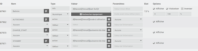

Oui tu as bien compris :
Commande AUTOCONSO : #[Marstek][VenusE][mode d utilisation AUTOCONSO]#
Commande CHARGE_START : #[Marstek][VenusE][puissance de charge forcée 1200]#&&#[Marstek][VenusE][mode Forcé CHARGE]#&&#[Marstek][VenusE][mode control RS485 ON]#
Commande STANDBY : #[Marstek][VenusE][puissance de charge forcée 0]#&&#[Marstek][VenusE][mode Forcé NONE]#&&#[Marstek][VenusE][mode control RS485 ON]#

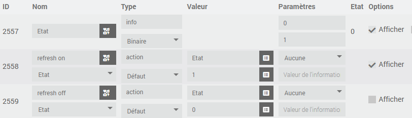

    J’aimerais également permettre un raffraichissement à la demande, à l’aide de la commande « Raffraichir » de l’équipement ; je ne sais pas faire un ‹ bouton › ou autre widget qui utiliserait cette commande pour cela. Je suis preneur de vos suggestions.
Je vous conseille de faire un équipement MyModbus de type « interface d’un autre équipement » avec lecture 1x sur 800 (ou qqc comme ça) si jamais vous n’arrivez pas à avoir 2 connexions simultanées.
Pour les commande action dont la valeur est à définir lors du scénario, il est possible de les configurer de type curseur, de préciser #slider# dans le champs d’option et je pense que la valeur sera à saisir dans le scénario (je crois que c’est ce que j’ai chez moi, mais n’y ai pas accès en ce moment et ne peux pas valider).
J’ai créé hier mon second équipement (quee j’ai appelé Marstek Venus E V3 bonus), en raffraichissement sur évenement.

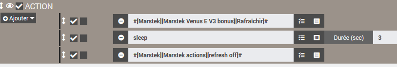

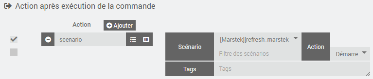

Pour le rafraichir à la demande depuis le dashboard, j’ai procédé comme ceci :
Quand je clique sur ce bouton, le scénario lance bien le rafraichissement de l’équipement, puis rebascule le switch virtuel sur Off.
A priori, ca fonctionne bien comme cela, il n’y a pas de conflit entre cet équipement « Marstek Venus E V3 bonus » rafraichi à la demande et l’équipement « Marstek Venus E V3 » en mode polling.

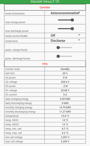

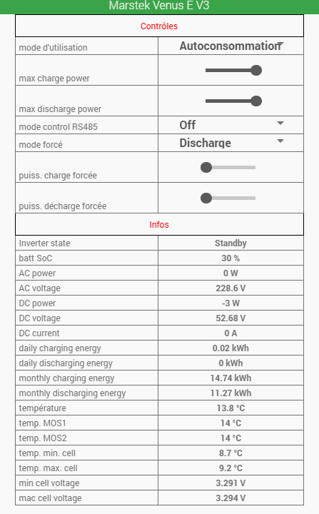

Voici le rendu dashboard de cet équipement en mode tableau :
Et celui de l’équipement « Marstek Venus E V3 »:

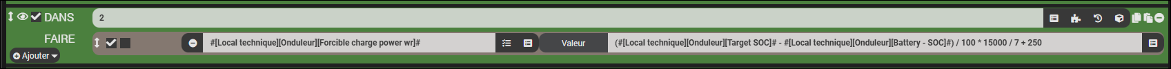

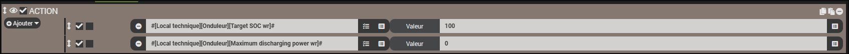

Et dans ce champs on peut mettre une valeur fixe ou une formule
Ici une valeur (pour 2 commandes) :
Ici une formule :

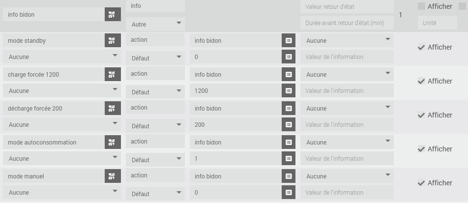

Suite aux échanges avec @Tonio16 et @Michel_F, Il n’est pas utile de créer ces commandes ; je suis revenu à la conf initiale, similaire au template.
Pour faire un virtuel similaire à celui de @fredlamour, j’ai procédé comme cela :
  • création d’une commande info que j’ai appelé ‹ info bidon › ; elle ne sert à rien, mais sera nécessaire pour créer les commandes action de type défaut. Je n’ai pas réussi à faire sans.
  • création des commandes action suivantes, liées à cette commande info, de type défaut :
    . mode standby
    . charge forcée 1200
    . décharge forcée 1200
    . mode autoconsommation
    . mode manuel

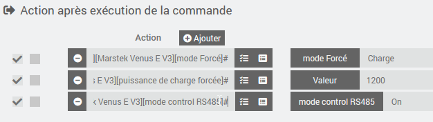

J’utilise la partie configuration - action après exécution de la commande pour séquencer les commandes modbus
Voici 2 exemples :
