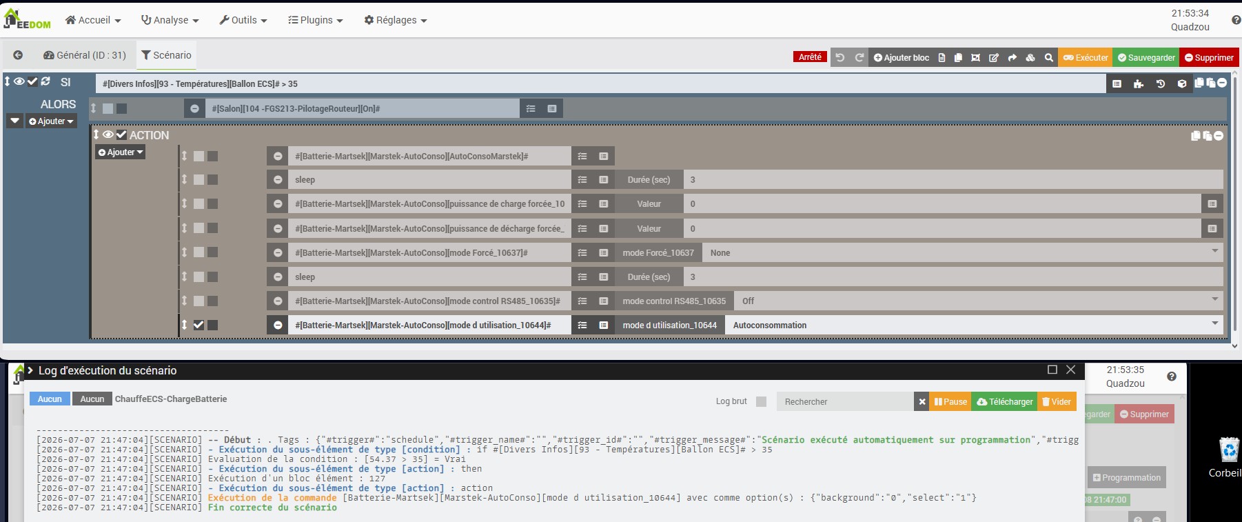

D’ou vient ta commande « AutoconsoMarstek » ?
Chez moi, si je veux la passer en mode autoconsommation, je fais ceci :
Marstek_autoconso
Merci vmath54 ! mon test fonctionne et la commande passe maintenant, il suffisait de prendre “mode utilisation” et de mettre le paramètre voulu, il n’y a pas besoin apparemment de mettre des tempo et autres…

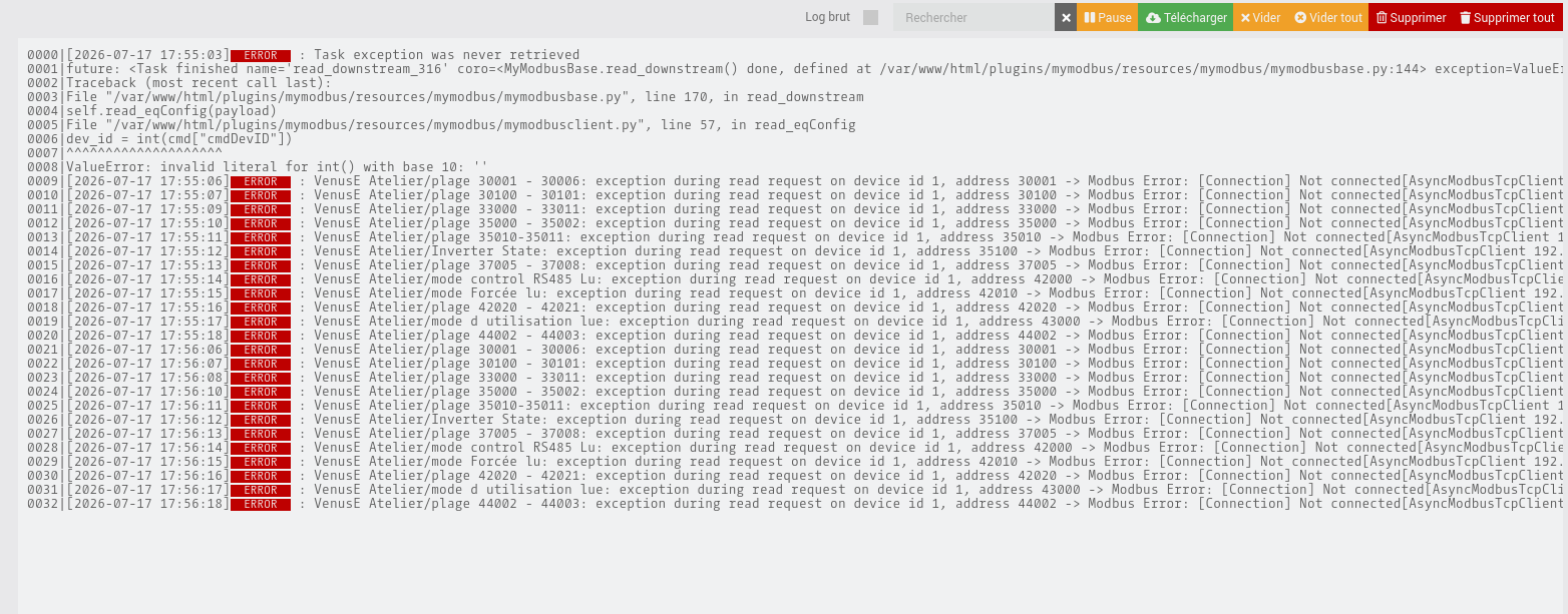

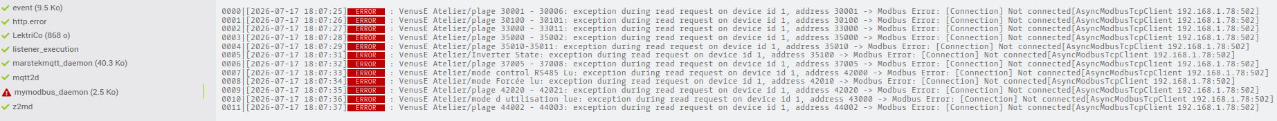

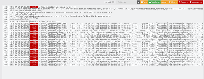

voila le deamon que j’ai, les erreurs sont bien celle de ma batterie qui ne remonte rien

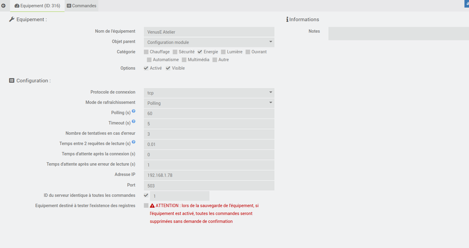

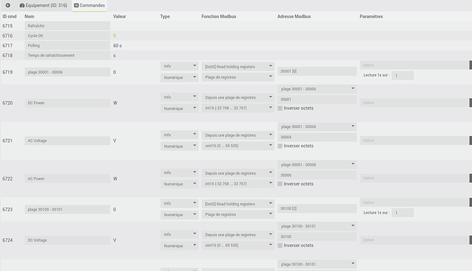

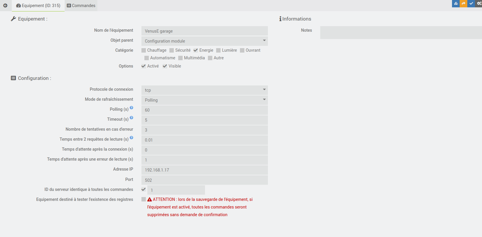

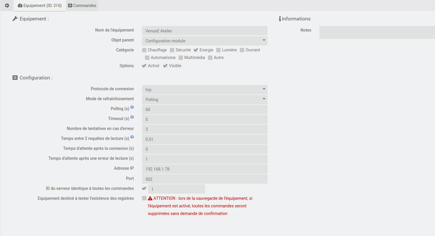

Poste une capture de la configuration de l’équipement et des commandes STP
edit: Tu as des messages d’erreur lors de la sauvegarde de l’équipement ?
@Michel_F

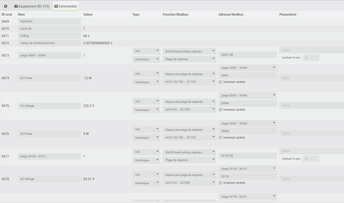

celle qui marche

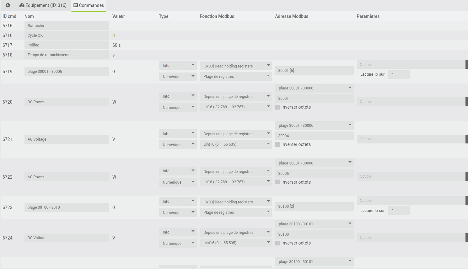

celle qui marche pas (pas de message d’erreur lors de la sauvegarde)
Il faut mettre le port 502 pour les 2
Oui, j’ai essayé, je remet mais ca change rien
@Michel_F Alors que l’autre, tout remonte
Si tu es sûr de l’adresse IP, alors il faut voir si la batterie accepte les requêtes Modbus.
Il y a peut-être une configuration à activer.

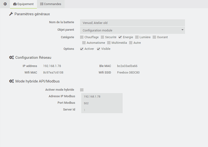

@Michel_F
Trouvé. J’avais toujours la coche “hybride” sur l’API MARSTEK. des que je l’ai enlevé, bingo, les données sont remontées :slight_smile:
