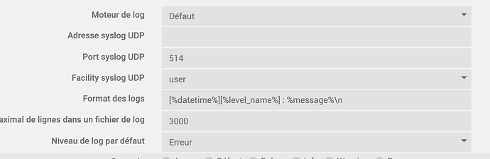

si je fais la modification ca va brider les taille des logs dans ce repertoire aussi ?
Bonjour.
Non, l’information de jpty ne concerne que ce qu’il a décrit.
La taille des logs dans Jeedom est directement paramétrable depuis Jeedom.

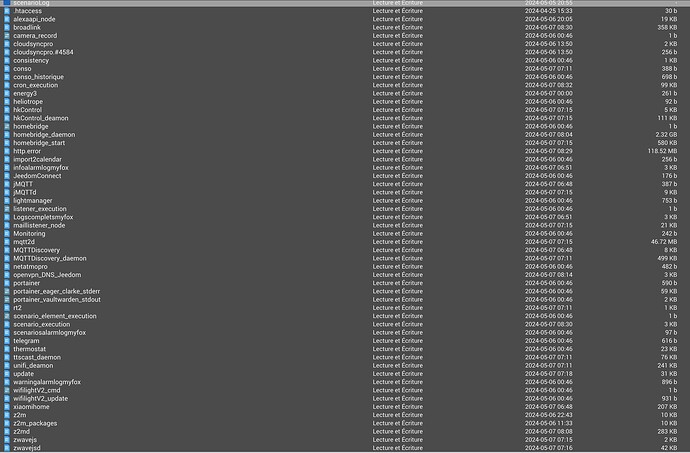

merci, dans ce cas pourquoi j’arrive a des logs a plus de 2go avec ce parametrage ?
3000 lignes ca peut générer 2go de log ?
Aucune idée, il faut voir la taille des lignes ou alors la suppression ne se réalise qu’une fois par jour (peut être à l’heure de votre problème)
Mais c’est complètement hors sujet sur ce tip.
Attention en mode syslog ou tout autre moteur de log autre que celui par defaut il n’y a aucune gestion de la taille des logs (c’est a vous de le configurer dans le systeme cible).
A noter aussi qu’une modification est en cours pour faire un clean des logs toute les heures si il dépasse une certaine taille (5mo) au lieu de toute les 24h (sans prendre en compte la taille des logs).
