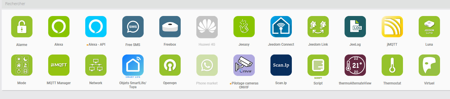

Mon install : Luna,
Devices:
  • bouton shelly panique
  • module kincony relai pour piloter serrure porte principale
  • Caméras Imou ranger dans la chambre et la cuisine (ses pièces principales)
  • Thermostat shelly
  • motion 2 de shelly
Jusqu’ici ce qui marche pas mal:
  • La serrure s’ouvre et se ferme automatiquement. Elle peut l’ouvrir via un bouton intérieure, mais si la nuit , elle a un message d’alexa, qui lui dit « nuit et recouches toi », si 3 min après la porte est toujours ouverte, je suis averti (via alexa chez moi).
  • Mouvement chambre ; idem, si c’est la nuit , message alexa pour lui rappeler" nuit et tu dois te recoucher"
  • Bouton panique: idem , si 1er appui, un message alexa pour lui signaler une erreur potentielle et lui demander de réappuyer si problème. Là message alexa chez elle pour la rassurer et alerte alexa chez moi ou sms telephones.
  • le thermostat pilote bien les températures et la vieile chaudier fuel (la régul de la chaudière est HS et un double relai shelly piloté par le thermostat et le plugin font l’affaire pour un prix modique.
