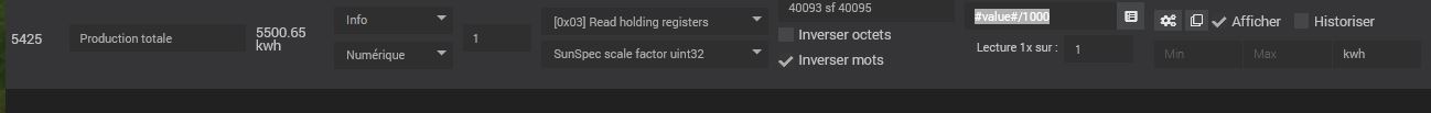

Les commandes créées fonctionnent bien. Mais j’aimerais en rajouter une : la production totale.
L’idée étant de pouvoir avoir, grâce à celle-ci, la production journalière.
J’ai réalisé la commande ci-dessous :
Le problème est que ça me sort un chiffre énorme de 2584150020 Wh, soit 2584150,02 kWh.
Or, si je regarde l’app Solaredge, j’ai créé 301 kWh.
Où est-ce que je pêche ?
Y a-t-il une autre commande pour arriver à mes fins (connaître la production journalière) ?
Il faudrait tenter une des inversions
Je confirme, voilà le paramétrage de mon onduleur Solaredge:
Je ne m’en sert pas et j’ai essayé de diviser #value#/1000 et inversé;
Cette valeur correspond à celle de l’application solaredge.
A voir si cela est correcte dans le temps.

Et c’est précisément pour cette raison que je permets toutes les inversions dans le plugin, avec une configuration distincte pour chaque commande et pas globale à l’équipement pour éviter les surprises.
Oui j’ai vu la doc sunpect qu’ils sont bien inversés
