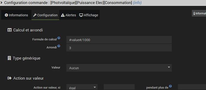

Pour ceux que cela intéresse, je vous post ici ma config sous forme de photo afin de récupérer des infos d’un onduleur solaregde et surement dans le même principe que pour d’autre marque ou type du moment qu’il soit relier en RJ45 local et modbus en TCPIP ou autre activé et port défini. (Voir éventuellement votre installateur si nécessaire, il peux le faire à distance)

La config value permet de créer automatique la décimale et le facteur de correction du l’unité de mesure.
Pour la puissance soutiré ( M_AC_Power) si celle-ci est négative c’est que l’on soutire depuis le réseau publique et si elle est positive c’est que l’on injecteur au réseau publique.
Pour récupérer l’adresse, pour moi ici #[Photvoltaïque][Onduleur solaredge][M_AC_Power_SF] j’ai utiliser via un scénario existant pour créer une condition avec cette adresse puis coller et copier dans la config formule de calcul ou alors vous la taper manuellement au risque de faire une erreur de syntaxe.
Pour info les deux ** c’est exposant ^.

J’ai créer un virtuel pour intégrer des commandes infos pour la mise en formes des
valeurs plus conviviales surtout pour jeedomconnect.
Pour avoir une valeur positive de la puissance soutiré ajouter -1* devant la commande.
Et là pour avoir 0 en soutirée quand Injection est supérieur à 0 et vice et versa.
Il faut créer une action sur la valeur pour les commandes infos d’injection et soutirée.
Pour Soutirée mettre event avec la commande #[Photovoltaïque][Puissance Elec][Injection]#
Pour injection mettre event avec la commande #[Photovoltaïque][Puissance Elec][Soutirée]#
