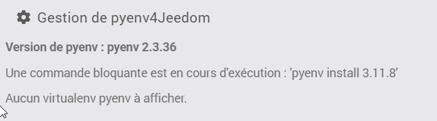

Salut @Michel_F,
Je me raccroche ici vu que je constate la même erreur.
J’ai mis à jour ma VM de test avec une Debian 11.9 et avec un Jeedom 4.4.2 (beta).
J’ai mis à jour mymodbus (beta) : 2024-03-14 01:02:05
L’installation de pyenv4Jeedom a été lancé automatiquement
Au bout du compte le démon de mymodbus ne tient pas.
Dans pyenv4Jeedom j’ai donc le même message :
J’ai essayé pyenv install -v 3.11.8 à la lecteure du post et la commande pyenv n’existe pas.
root@JeedomTEST:~# pyenv install -v 3.11.8
-bash: pyenv : commande introuvable

Salut @Bison,
Encore une fois, une commande bloquante est une commande normale qui, compte tenu des ressources demandées, bloque l’exécution d’une autre commande bloquante. L’installation et donc la compilation d’une version de python est une commande bloquante et est une commande normale qui dure longtemps. (En écrivant ça, je me dis qu’il faudrait aussi sauvegarder la date et l’heure du lancement de la commande bloquante.)
Oui, c’est tout à fait normal : pour éviter de piétiner les configurations d’autres plugins qui utilisent pyenv sans passer par pyenv4Jeedom, pyenv n’est pas placé dans $PATH et n’est donc pas reconnu.
Pour avoir accès à pyenv de pyenv4Jeedom, il faut d’abord lancer la commande :
source ~www-data/html/plugins/pyenv/resources/shell_init
Mais, il faut s’assurer que pyenv n’est effectivement pas en train d’exécuter une commande avant de lancer une commande de ce type. Ce qui est applicable à un utilisateur à un moment donné, après les différents tests ne l’est pas forcément pour tous les utilisatteurs.
Tu peux donner des détails STP ?
Alors j’ai pas compris grand chose de ta réponse, honnêtement :slight_smile:
Moi j’ai fais une mise à jour de mymodbus et je constate que le démon n’est pas OK et que les commandes ne remontent pas.
Je regarde les logs et j’ai :

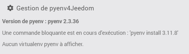

Donc je vois qu’une installation de pyenv4Jeedom a été forcée, bon pourquoi pas mais alors pourquoi faudrait-il que l’on lance une commande manuellement (shell_init) pour que ça fonctionne ? :sweat_smile:
J’ai rien demandé en mettant mymodbus à jour.
Donc je vais voir coté pyenv4Jeedom et j’ai une commande bloquante en cours.
Idem, je ne comprends pas ta réponse. La commande ne risque pas d’être « bloquante » du à une installation un peu longue des dépendances puisqu’elle ne risque pas de pouvoir s’exécuter étant donné que pyenv n’existe pas.
J’ai surement raté un wagon mais je pense qu’il y a un truc qui ne va pas là quand même dans le process.
Rappel avant de commencer ma réponse : nous sommes sur une version bêta avec les inconvénients qui y sont liés pour les utilisateurs. Je fais de mon mieux, promis, mais je ne suis pas parfait.
Oui, pour d’autres besoins, j’ai sorti pyenv de MyModbus et en ai fait un plugin qui est installé automatiquement avec MyModbus, comme une dépendance.
Parce que chez toi, a priori, quelque chose n’a pas fonctionné…

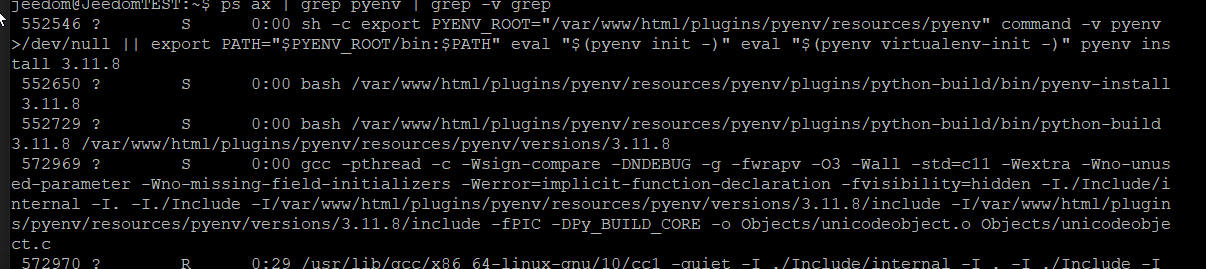

Est-ce bien la cas ? Que retourne ps ax | grep pyenv | grep -v grep ?
A mon tour, je ne comprends pas…
Quelle commande ?
Ce sont des mots français mais je ne comprends pas…
→ puisqu’elle risque de ne pas pouvoir ??
pyenv est installé dans pyenv4Jeedom.
Chez toi pyenv est bien installé sinon tu n’aurtais pas ceci :
Par contre, une commande d’istallation de python ne s’est pas déroulée correctement… Que retourne (de mémoire, il faut peut-être adapter le chemin) :
ls -l ~www-data/html/plugins/pyenv/resources/pyenv/versions/
J’ai absolument rien contre ça mais j’ai vraiment eu l’impression d’être le roi des imbéciles avec ta première réponse. Je suis venu déclarer un soucis et j’ai plus lu quelque chose comme « t’es bête ou quoi, tu comprends rien » que « ah mince, on va regarder pourquoi ça se passe pas comme prévu ».
Bref ne revenons pas dessus, ça sert à rien.
jeedom@JeedomTEST:~$ ps ax | grep pyenv | grep -v grep
jeedom@JeedomTEST:~$ sudo ps ax | grep pyenv | grep -v grep
La commande pyenv, je disais que je ne comprenais pas le message puisque le processus pyenv ne s’exécute pas chez moi. Donc s’il ne s’exécute pas pyenv install -v 3.11.8 ne peut pas être une commande bloquante.
Du coup il existe bien l’application pyenv, mais elle ne tourne pas.

Donc avec ce que retournent les commandes, on peut savoir que pyenv est installé, qu’aucune commande bloquante réelle ne tourne et que python n’est pas installé sous pyenv. Je ne sais pas pourquoi, pourtant, la commande a été lancée, sinon ce ne serait pas enregistré…

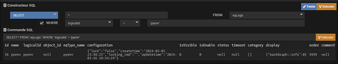

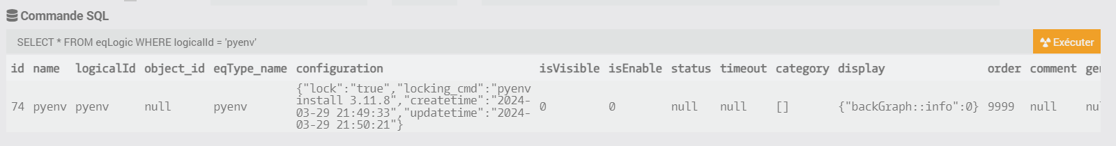

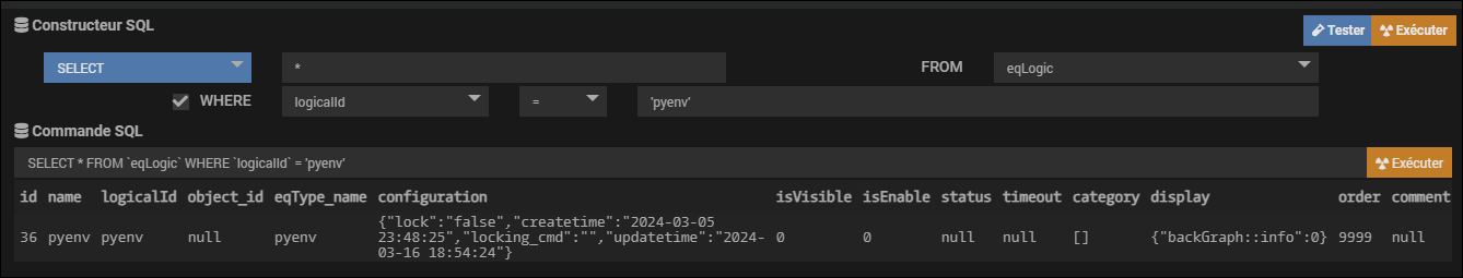

Pour pouvoir relancer tout ça, il va falloir supprimer un équipement de la DB, j’espère que ça ne te fait pas peur, sache que c’est relativement facile…
Réglages / Système / Configuration / Onglet OS/DB / Bouton « Administration base de données » → Ouvrir
Là, taper SELECT * FROM eqLogicWHERElogicalId = 'pyenv' dans la Commande SQL et vérifier si une seule ligne apparait bien :
DISCLAIMER
pour les gens qui lisent ce post : ne pas faire, sauf si vous êtes 100% sûr de ce que vous faites.
Et là tu peux taper
DELETE FROM `eqLogic` WHERE `logicalId` = 'pyenv'
En retournant sur la page pyenv4Jeedom, cet équipement devrait être recréé et en lançant l’installation des dépendances MyModbus, l’instalation de python devrait effectivement être lancée.
DISCLAIMER
Ok du coup j’avais bien un seul logicalId pyenv, que j’ai supprimé.

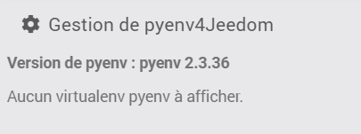

J’ai toujours le même état coté pyenv4Jeedom (j’ai pas compris si c’était normal à ce stade) :

Et retour du message dans mypyenv4Jeedom :
Mais cette fois j’ai bien un process qui tourne donc je présume qu’il faut attendre que ce soit fini, c’est ça ?
