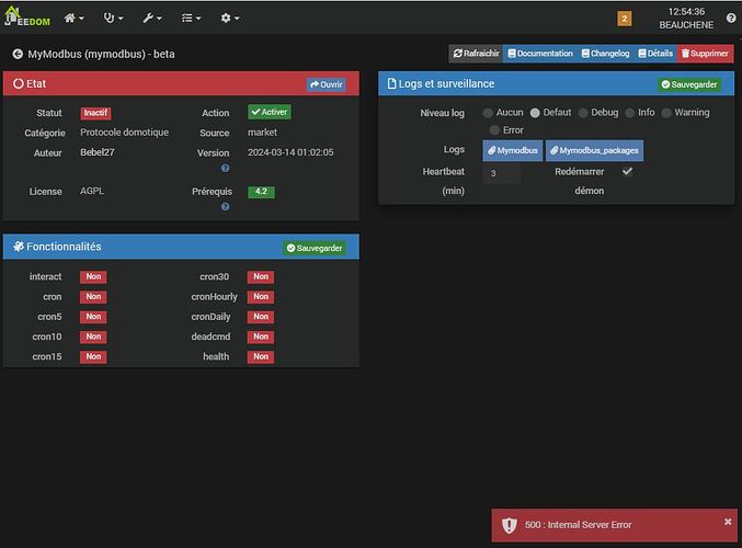

Mais là je suis bloqué maintenant car le plugin n’est pas activable
et donc un log mymodbus_packages vide
Le log mymodbus
2024-03-20 12:53:25	mymodbus	Erreur sur la fonction deamon_stop du plugin : Class 'pyenv' not found
2024-03-20 12:53:25	plugin	Class 'pyenv' not found

Error 500, il faut le log http error.

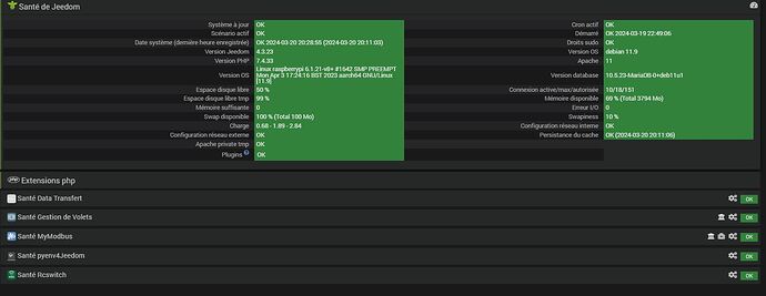

Page santé jeedom svp.

  • Après activation du plugin pyenv4jeedom, dans Jeedom->Santé j’ai un message d’erreur:
    Call to a member function getConfiguration() on bool

  • jeedom santé me donne toujours le même message d’erreur

J’ai trouvé la source possible du message d’erreur, mais ça ne devrait pas être bloquant. Ce sera corrigé dans la prochaine version
