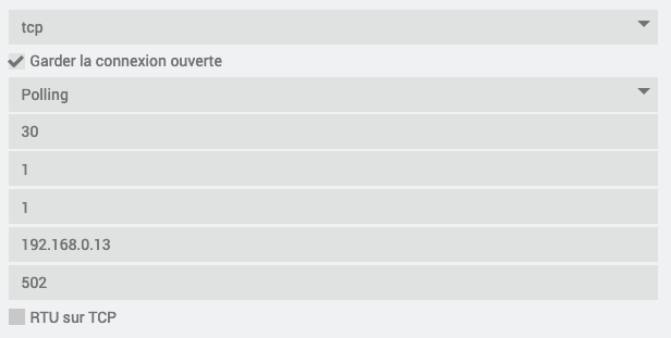

De mon coté, je n’arrive toujours pas a obtenir quoi que ce soit de mon onduleur Huawei.
J’ai appliqué plusieurs configs supposées fonctionnelles dans ce forum et j’ai toujours la même erreur de Timeout à la lecture

Ma config ressemble à ça
Screenshot 2024-04-02 at 15.05.42
Une idée de piste à creuser ?
Teste avec Modbus doctor si une des configurations est fonctionnelle. Ensuite, tu pourras tester avec le plugin.
Mon problème était sur le id slave, en passant à 1 tout s’est débloqué. Merci les gars!

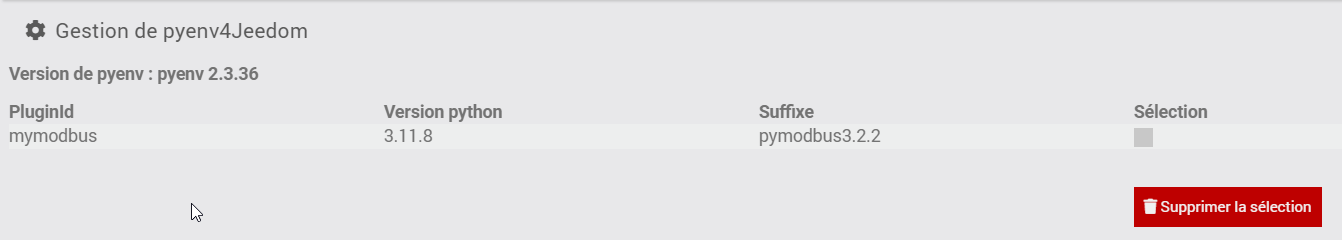

Je me permets de poser une question car, après plus d’un an sans aucun souci avec le plugin MyModbus - beta vers 2025-05-28 10:28:41, tout fonctionnait parfaitement au point que j’en avais presque oublié les soucis initiaux.
Cependant, depuis deux jours, je rencontre à nouveau des problèmes uniquement avec les équipements utilisant une connexion en série (serial). Les équipements en TCP, quant à eux, continuent de fonctionner normalement.
Je voulais savoir s’il y avait eu des changements récents dans le plugin (mise à jour, modification du fonctionnement, dépendances, etc.) que j’aurais pu manquer et qui pourraient expliquer ce dysfonctionnement ?
Pour information, voici quelques éléments :
  • Le plugin MyModbus vers 2025-05-28 10:28:41
  • La version de pyenv vers 2024-04-03 00:50:26
    Voici le détail de la configuration Python utilisée par le plugin :
    mymodbus 3.11.8 pymodbus3.2.2
Je joins également une partie des logs :
mymodbus_daemon (1).log (8,9 Mo)
Pour info : j’ai fait quelques relance, arrêt, mise en service d’équipmenté c’est la même chose plus de lecture sur la partie serial
Merci d’avance pour votre aide ou vos retours si d’autres ont observé un comportement similaire
