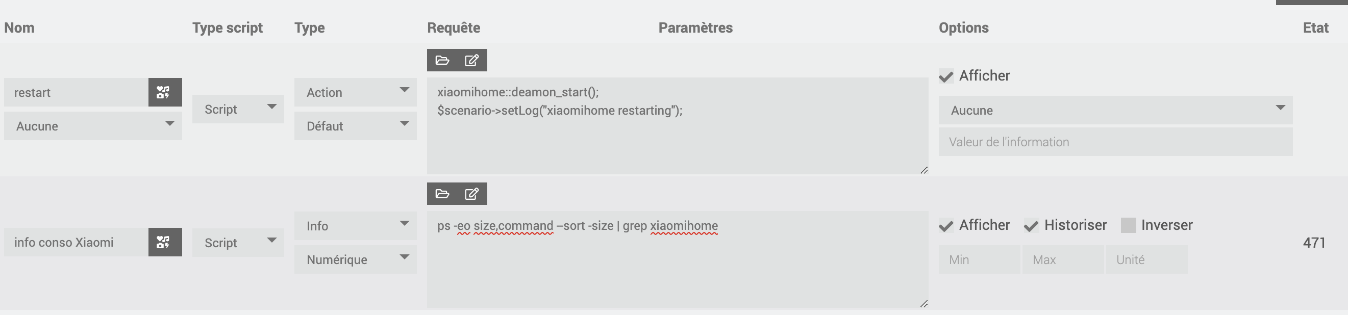

J’essaie de tout comprendre et d’appliquer, mais la réalité c’est que je suis une quiche :rofl:…en croisant des infos de différents posts sur ce thème j’ai créé le script ci dessous :

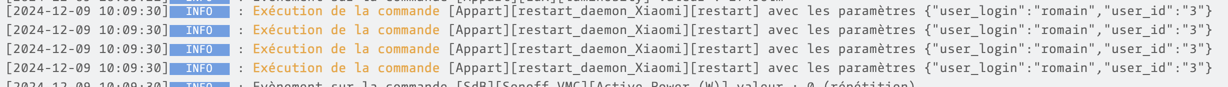

Quand je regarde les ops en temps réel, il se passe bien quelque chose :
mais quand je regarde la dernière date de lancement du daemon l’opération n’a clairement pas été effectuée et forcément la mémoire prise par Xiaomi n’a pas bougée.
Voyez vous où se situe l’erreur dans la réalisation de mon script (nb. mon premier :grin:) ? Merci
Fait plutôt un scénario programmé avec ce bloc code
// id du plugin
	$_plugin_Id = 'xiaomihome';
	// charger le plugin
	$_plugin = plugin::byId($_plugin_Id);
	if (is_object($_plugin)) {
	    	// start deamon ...
		$scenario->setLog('démarrage du plugin ' . $_plugin_Id);
    		$_plugin->deamon_start(true);
		$scenario->setLog('status daemon du plugin : ' . $_plugin->deamon_info()['state']);
