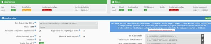

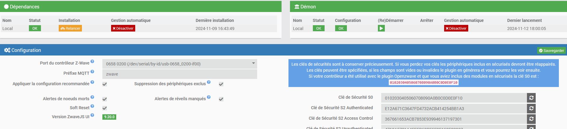

Utiliser à la place « by-id ».
Puis tester avec et sans soft-reset.
Alors j’ai tester avec le port By/id

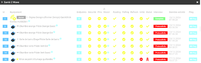

Ce module est le seul qui n’a pas remonté son niveau de sécurité
et une erreur est présente concernant ce module alors même que la clé S0 est bien configurée côté ZwaveJS:
le soucis est présent sur les autres modules également (c’est juste que j’ai relancé l’interview sur ceux-là donc ils répondent maintenant, mais sinon ils sont dans le même état protocolInfo)

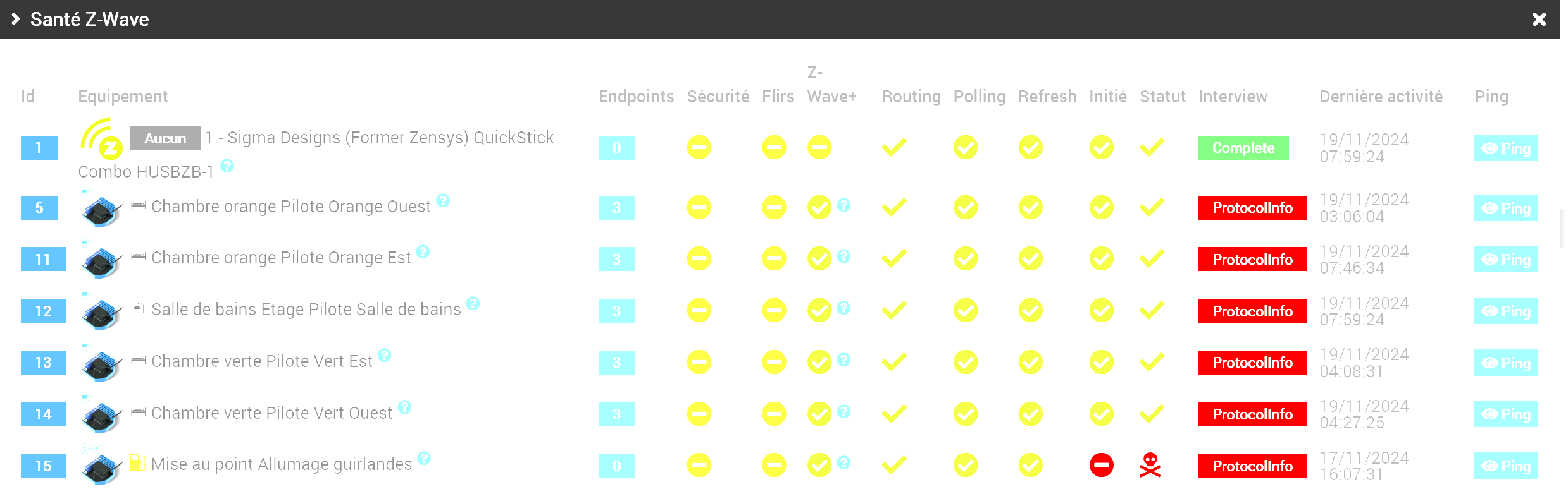

suite à réinclusion d’un module Zwave hier, j’ai relancé le démon, tous mes modules sont en rouge en protocole info, mais ils sont opérationnels. C’était pas le cas auparavant
