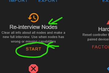

Tu te log comme indiqué
Dans ZwaveJS UI tu clique le menu bleu en bas à droite
Puis sur la baguette magique
Là tu trouvera
Patience, c’est long …
… proportionellement au nombre des tes équipements …
