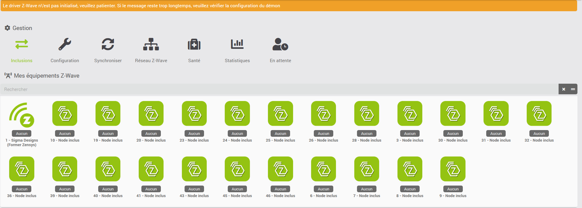

Suite aux difficultés d’installation des dépendances zwave js j’ai installé la version beta du plugin 2024-11-14 21:27:21 puis celle du 2024-11-16 01:03:42

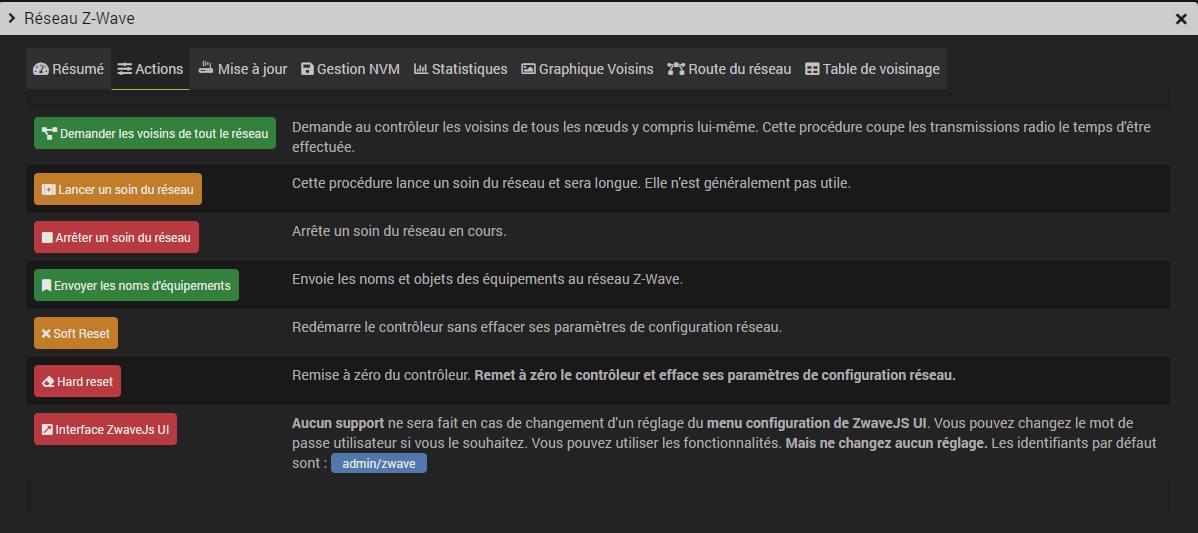

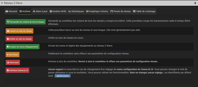

Une fois les dépendances et le demon OK j’ai ce bandeau qui apparait

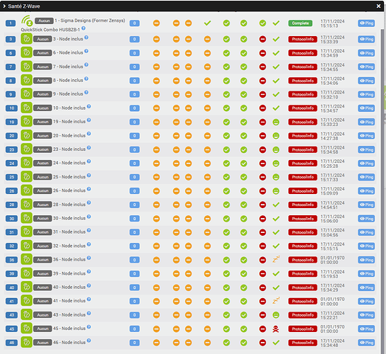

et quelque temps après mes équipements sont bien reconnus

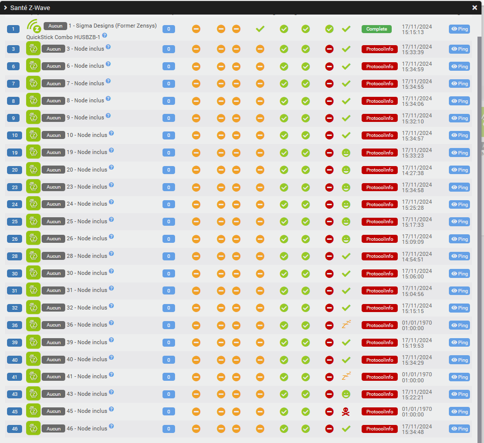

Après une bonne demie-heure le bandeau était toujours là, j’ai lancé une synchronisation qui n’a rien changé, les dépendances et le demon sont OK mais je n’ai aucun équipement dans santé du plugin. Faut-il faire quelque chose pour que le driver zwave s’initialise ?

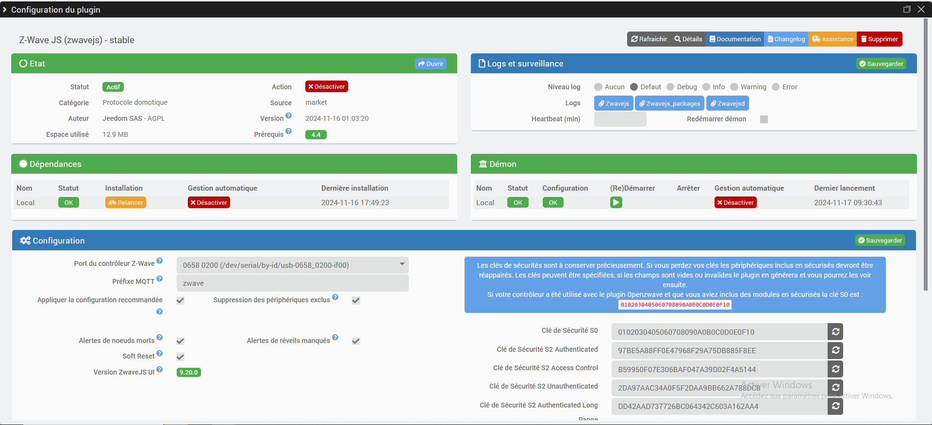

Config du plugin

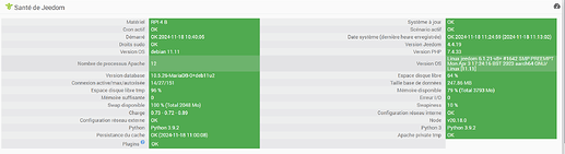

Pourquoi apparaît-il comme killed régulièrement ?
Santé jeedom
Merci de votre aide
La correction sur la méthode d’installation des dépendances est passée en stable ce matin.
Dans ton cas il serait sûrement judicieux de repasser en stable et de réinstaller les dépendances. Ne pas hésiter à rebooter le pi auparavant ça ne fait pas de mal :wink:
OK merci, je vais essayer cela
On ne voit pas vos images, c’est trop petit (alors qu’il suffit de les copier / coller depuis votre application qui capture l’image).
Sinon, il n’y à pas de détail non plus sur votre profil, mais comme je vois que vous avez un Pi4, je me dis que vous avez peut être un contrôleur Zwave sur un stick USB.
=> Débranchez le de votre machine 15 minutes et remettez le et testez de nouveau.
Au niveau du log d’installation des dépendances, je l’ai comparé avec le mien (à la différence que j’ai utilisé le plugin stable) vous n’avez pas d’erreur de ce coté là.
et merci pour vos conseils. J’ai :
  • Maj mon profil
  • supprimé le plugin et rechargé la version stable, les dépendances se sont mises à jour et le demon a
    démarré seul au bout de 5 minutes, le bandeau
    s’est affiché puis a disparu après une bonne dizaine de minutes. Les équipements ont commencé à arriver.
    J’ai attendu le retour de mes équipements
    Après quelques heures tous mes équipements sont apparus
    et en santé j’ai ça
    mais aucune commande pour aucun équipement. Je ne vois pas comment je peux utiliser la fonction de remplacement.
Config du plugin

Merci de votre aide
Edit :
J’ai compris que pour chaque équipement il faut accéder à sa configuration puis cliquer sur noeud puis sur l’onglet Actions et enfin sur Réinterview du noeud pour que l’équipement soit nommé et ses commandes soient générées. En lisant la doc du plugin je pensais que cette 2ème phase se faisait automatiquement
Citation Les modules font leur apparition en deux étapes :
Tout d’abord avec leur node id sans image et sans identification.
Ils sont ensuite identifiés dans un second temps.
Pour tout dire, je suis complètement découragé. Après avoir fait la moitié des remplacements j’ai fait un redémarrage de mon rpi et là plus rien ne fonctionne . Je suppose que cela vient du fait que ce bandeau est revenu
et qu’il ne disparait pas.
Les dépendances et le démon sont ok
Les logs sont identiques à ceux fournis ci-dessus.

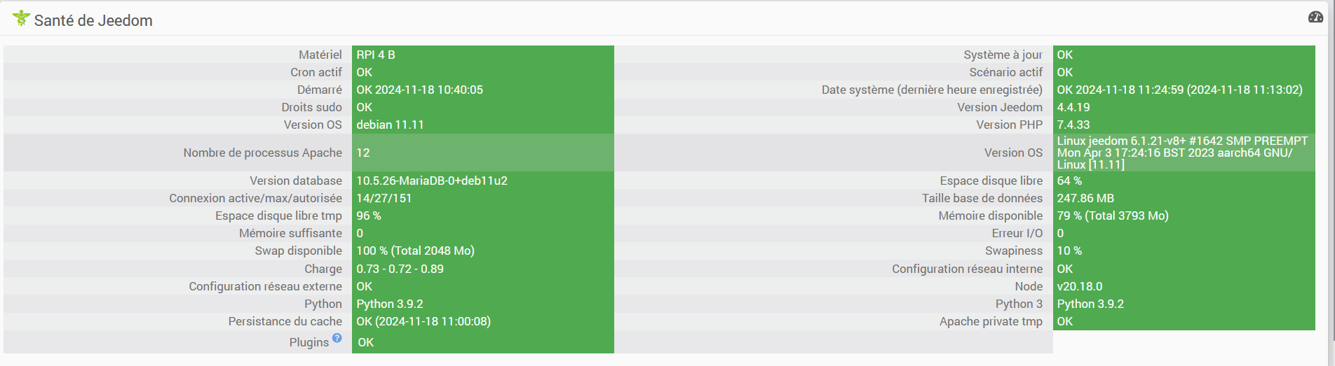

La santé de jeedom est OK
J’ai vraiment besoin de votre aide car beaucoup de choses ne fonctionnent plus chez moi (VR, PC bref tout ce qui était openzwave).
Pourquoi le driver zwave ne s’initiasilise-t-il pas ? Merci.
c’est juste un probleme de port
dans la config du plugin choisi le bon port usb
j’ai eu le meme souci, pb de detection de la clé
débranche ta cle zwave attend 2/5 min rebranche la et vient selection le bon port
tout marchera apres ca
Merci de ta réponse. Je suis sûr du port puisque quand enfin le bandeau disparaît et qu’enfin le driver zwave démarre je retrouve bien mes équipements opérationnels. Mystère

Edit : voilà, au bout de 20 minutes il vient de démarrer et mes équipements re fontionnent
J’ai un équipement ( détecteur d’ouverture de porte/fenêtre Everspring SM810) que je ne parviens pas à démarrer sous zwavz js Penses-tu que ça puisse venir de cà ?
Oui c’est possible. Il faudrait l’exclure du réseau pour voir.

C’est dans le frontend zwave-js-ui.
sous zwave JS
Bouton en haut réseau Zwave
Onglet actions, dernier bouton Interface zwave JS UI
