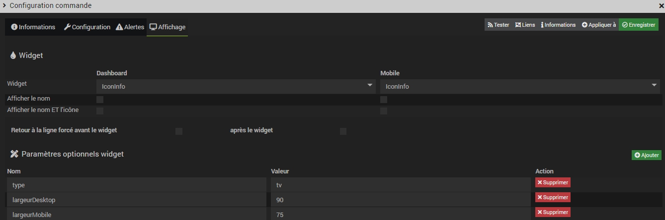

Les Paramètres optionnels:
3 paramètres optionnels à renseigner impérativement sur chaque commande:
  • type:
correspond au nom de l’icône que l’on souhaite afficher dont 2 images sont présentes dans le répertoire data/img/IconInfo: type _on.png & type _off.png. (Par exemple: defaut ou tv ou xbox etc…).
La liste complète des « types » inclus.
  • largeurDesktop:
largeur de l’icône en version Desktop/Dashboard en pixels.
  • largeurMobile:
largeur de l’icône en version Mobile en pixels.
Il est possible de s’affranchir des paramètres « largeurDesktop » et « largeurMobile » en spécifiant directement une valeur dans le template du widget.
