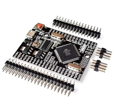

    • Pas de chance c’est ce chip qui est utilisé dans mon clone arduino mega :frowning_face:

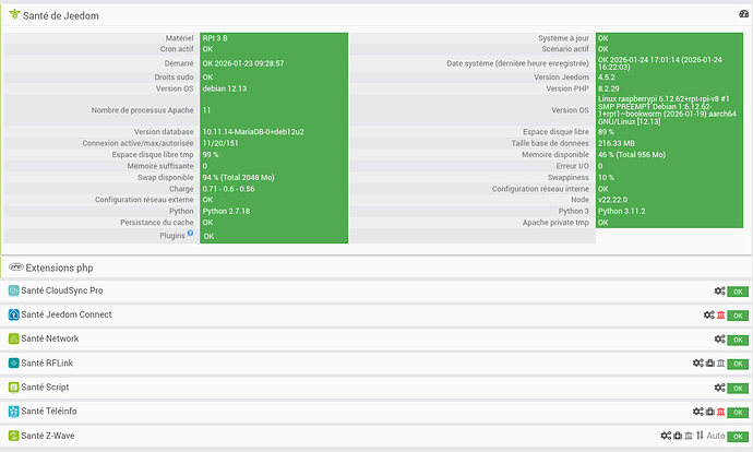

- 3ème Test KO Raspbian Bookworm 64 bits : Rflink KO
  • Pour les Plugins : Même procédure que pour la version Bookworm 32 bits
  • Au bout de 10 heures de fonctionnement : Plus de réception avec Rflink
  • dmesg
  • ch341-uart ttyUSB0: usb_serial_generic_read_bulk_callback - urb stopped: -32
  • Santé de Jeedom (Raspbian Bookworm 64 bits )

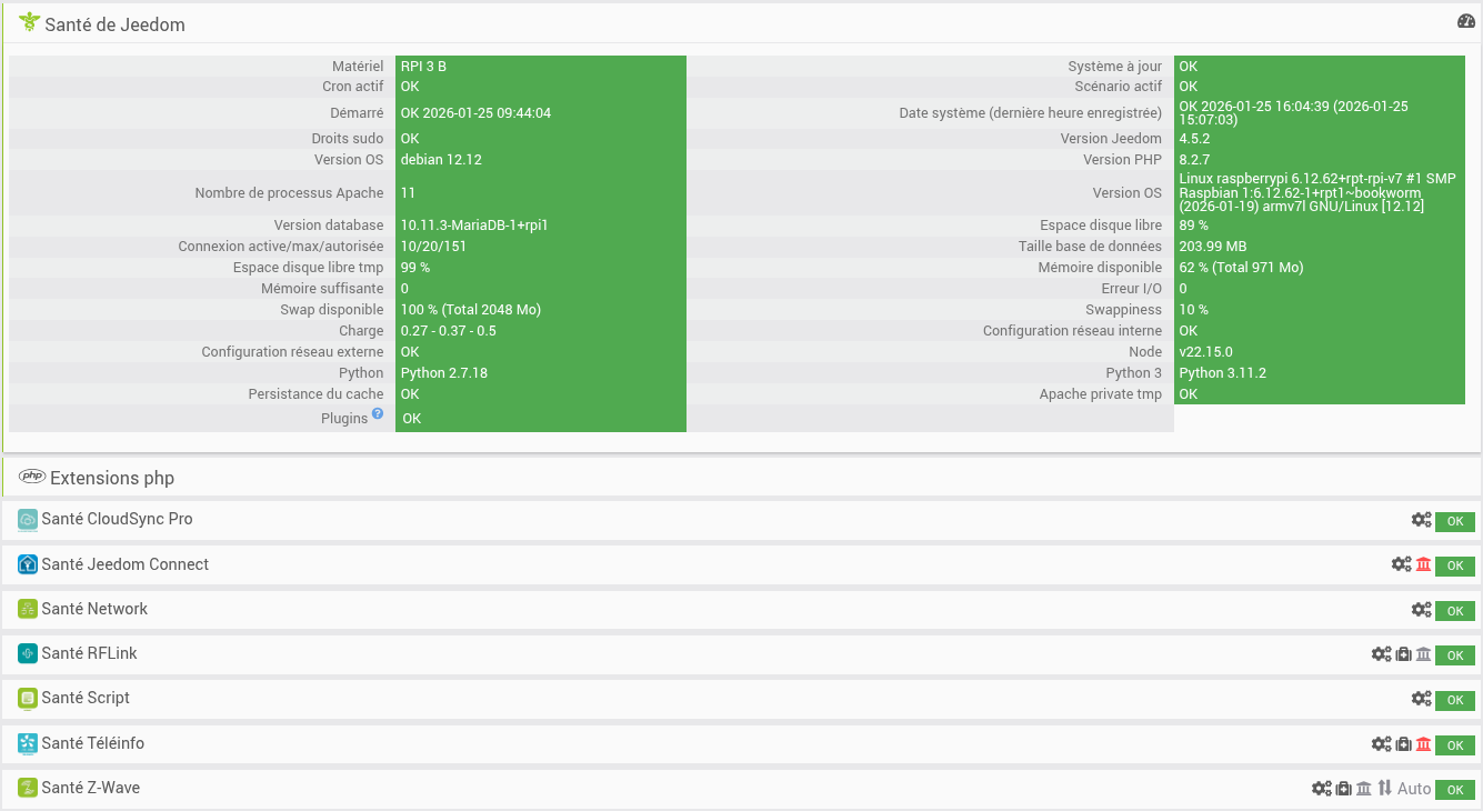

- 4ème Test OK Raspbian Bookworm 32 bits : Rflink OK
  • Santé de Jeedom (Raspbian Bookworm 32 bits )
  • Le test est en cours : Il faut attendre pour voir si la réception Rflink ne se bloque pas !!!
  • Après 12 heures de fonctionnement, Rflink est toujours OK
  • dmesg : Pas d’erreur de communication
  • 2 jours plus tard : Rflink fonctionne toujours

0050|Connexion à getcomposer.org (getcomposer.org)|2001:41d0:304:300::18ef|:443… connecté.
0051|requête HTTP transmise, en attente de la réponse… 200 OK
0052|Taille : 59524 (58K) [application/octet-stream]
0053|Sauvegarde en : « composer-setup.php »
0054|0K .......... .......... .......... .......... .......... 86% 2,86M 0s
0055|50K ........                                              100% 35,0M=0,02s
0056|2026-01-27 16:41:04 (3,28 MB/s) — « composer-setup.php » sauvegardé [59524/59524]
0057|All settings correct for using Composer
0058|Downloading...
0059|Composer (version 2.9.4) successfully installed to: /var/www/composer.phar
0060|Use it: php composer.phar
0061|End installation of composer
0062|+ echo 5
0063|+ cd /var/www/html/core/class/../../plugins/rflink/resources
0064|+ rm -rf node_modules
0065|+ sudo NODE_OPTIONS=--dns-result-order=ipv4first npm install
0066|added 44 packages, and audited 45 packages in 8s
0067|20 packages are looking for funding
0068|run `npm fund` for details
0069|found 0 vulnerabilities
0070|+ sudo chown -R www-data:www-data node_modules package.json package-lock.json rflink rflink.js rflink.js.old update_firmware.sh
0071|+ echo 6
0072|+ php /var/www/html/core/class/../php/jeecli.php plugin dependancy_end rflink
0073|+ echo 7
0074|+ rm /tmp/jeedom_install_in_progress_rflink
0075|+ echo '*******************End of package installation******************'
0076|*******************End of package installation******************
