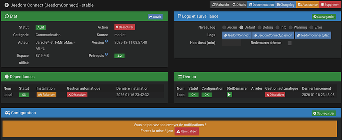

Suite à la migration de mon Jeedom sur un autre Raspberry, l’envoi de notification ne fonctionne plus, erreur Impossible d'envoyer des notifications - bin introuvable et j’ai le message ci-dessous dans la page de configuration du plugin, pas vraiment envie de tout réinitialiser donc si quelqu’un pouvait me confirmer ce que je dois faire ?
Est-ce que le bouton /!\ Réinitialiser va tout reset ou bien forcer la mise à jour du plugin pour installer le bin manquant ? Ce n’est pas très clair.

Tu penses que je peux forcer la réinstallation du plugin via le centre de mises à jour sans tout réinitialiser ?
Tu peux essayer. Au pire tu as pas un backup ?
Mais franchement je doute que si tu cliques sur le bouton pour réinstaller le systeme de notif ça casse toute ta conf JC. Ca à quand même l’air d’être prévu pour même si le message peut faire un peu peur :slight_smile:
Bon j’ai jeté un coup d’oeuil au code et visiblement oui ça n’a pas l’air de faire autre chose que réinstaller les notifs:

D’après ce que je comprends le warning c’est juste pour préciser que tu peux pas revenir en arrière : en gros tu bazarde le répertoire où il y a le systeme de notif et tu le recrée.
Bon dans le cas où ça marche pas du tout ça peut pas être pire :wink:
Mais bon je peux comprendre que tu te pose la question :slight_smile:
Bon c’est bien ça il suffit juste de cliquer sur Réinitialiser dans le panneau de configuration du plugin pour réinstaller le système de notifs.
