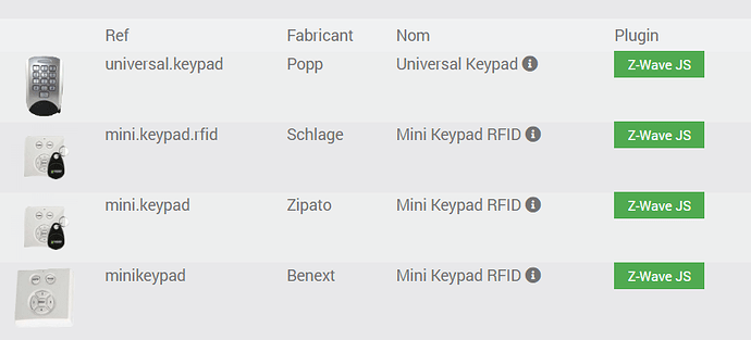

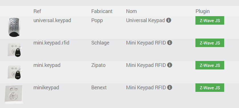

Peut-être aller voir du côté des modules supportés par ZwaveJS ?
Hello @alexcrp
tu as raison, mais non il n’y a rien niveau compatibilité, enfin très peu, en même temps des personnes utilise des clavier zwave et zigbee qui ne sont pas sur la liste des compatibilité :
