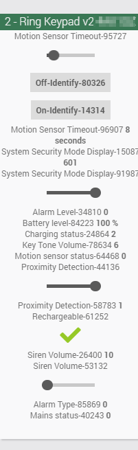

c’est la premiere fois que je me lance dans le z-waze, mais ca a l’air de s’associer sans soucis :slight_smile:

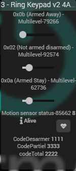

j’ai réussi à rajouter des commandes en cliquant sur les valeurs des l’équipement :

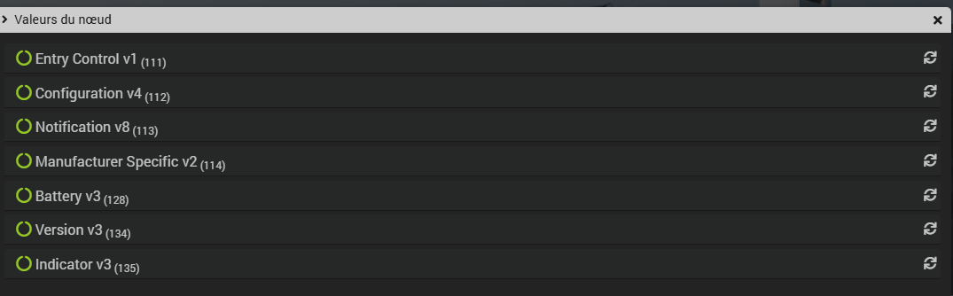

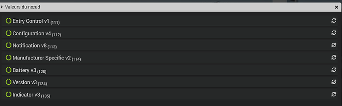

mais je n’arrive pas a utiliser le clavier, soit armer désarmé depuis le keypad lui même etc… j’ai l’impression qu’il faut définir les code maitre au moins, normalement fait sur l’application ring, cependant sur zwavejs et je ne trouve pas les fonction dans les valeurs disponibles :
n’ayant pas la central ring je ne peux pas utiliser l’application…
j’ai aussi trouvé le descriptif de l’appareil sur un pdf :
file:///C:/Users/asusi/Downloads/Z-WaveUserManual_Keypad_700.pdf
mais je vois pas de fonction pour définir un pin user, j’ai juste la fonction reset pin.

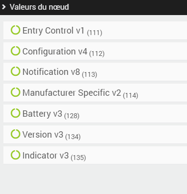

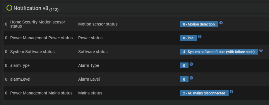

mais moi je ne l’ai pas dans notification v8 :
si quelqu’un a une idée je pense que je suis pas trop loin…
Pourtant j’ai bien fait l’inclusion en S2, je devrais avoir les event de keypad
en effet, ce code (les codes) est liée à la base depuis l’application et pour le code principal au compte ring proprietaire de la base, pas de lien directement sur le clavier, il ne sert que d’interface avec la base.
A part des events, si ça marche :wink:,je ne pense pas que vous verrez plus de chose

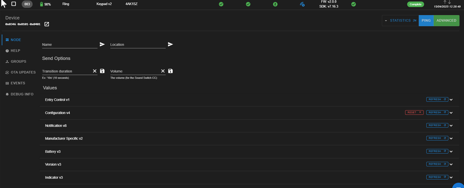

j’ai inclus le keypad dans zWave-JSUI mais je vois bien les commandes disponible :
mais aucune ne permet de definir le pin…

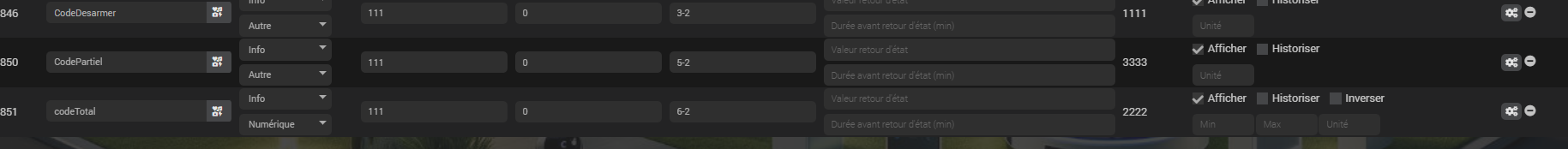

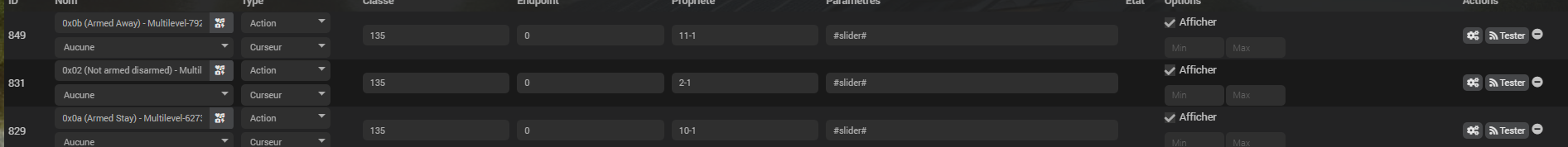

j’ai trouvé comment récupérer l’évènement pour désarmé, armé partiel, et total il faut créer les commandes manuellement :
ensuite il est possible d’envoyer les commandes d’action au clavier pour mettre l’état à jour si le code est celui attendu (scenario) :
l’équipement peut ressembler a ca avec un scenario on peut faire donc ce que l’on veut ensuite
j’ai encore besoin de trouver quelques fonctions comme la bip de tempo d’armement etc, mais ca reste finalement la même logique.
