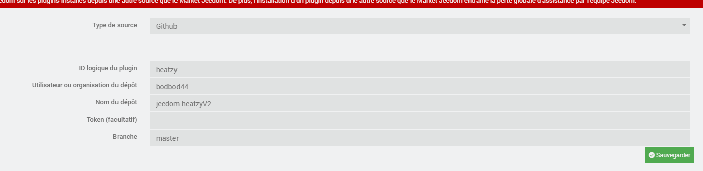

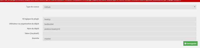

Pour la tester, il faut :
  • Sauvegarder sa config ou sa VM
  • Télécharger le patch sur github (en zip)
  • Autoriser l’installation de plugin par fichier dans réglages / système / configuration / Mise à jour-Market
  • Aller dans Gestion des Plugins et faire « + plugins »
  • Choisir fichier
  • Upload le zip téléchargé
  • entrer l’id « heatzy » (sans " et sans majuscule)
  • Sauvegarder
PS : A date, le mode verrouillage n’est présent que sur les modules « Pilote_Soc » et « Pilote2 ». Voir avec moi pour les autres types de modules car je ne peux pas les tester moi même.
N’hésitez pas a revenir vers moi.

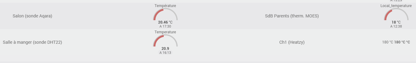

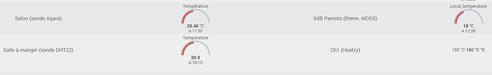

J’ai un affichage bizarre de la température dans une vue dans une zone type « Tableau ».
Dans le tableau j’ai ajouté la commande info correspondante à la température, soit #[Chambre 1][Chambre 1][Temperature]#.
L’affichage généré dans la vue est le suivant : 180 °C 180 °C °C. Voir image jointe.
Pourtant, lorsque je logue la température dans un scénario avec la même commande info, j’obtiens la valeur de façon correcte.
Si je récupère la température dans un virtuel (commande type info) et que je l’utilise dans une vue, là aussi la température est correctement affichée.
J’espère que mon explication est compréhensible.
Je ne comprends pas d’où vient le problème. Pouvez-vous de votre côté tester l’affichage de la température dans une vue ?
