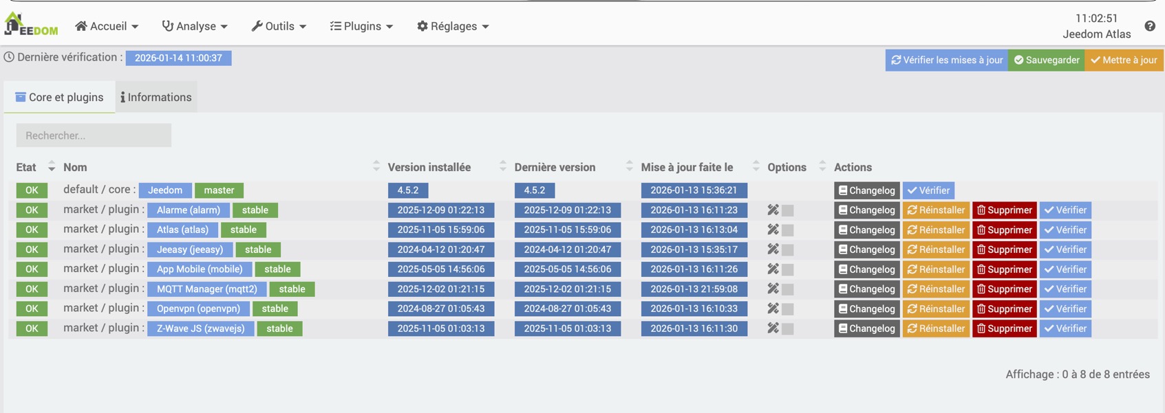

  4. Réglages / Système / Centre de mise à jour => Tout mettre à jour
  5. Redémarrer
  6. Vérifier encore que tout est à jour

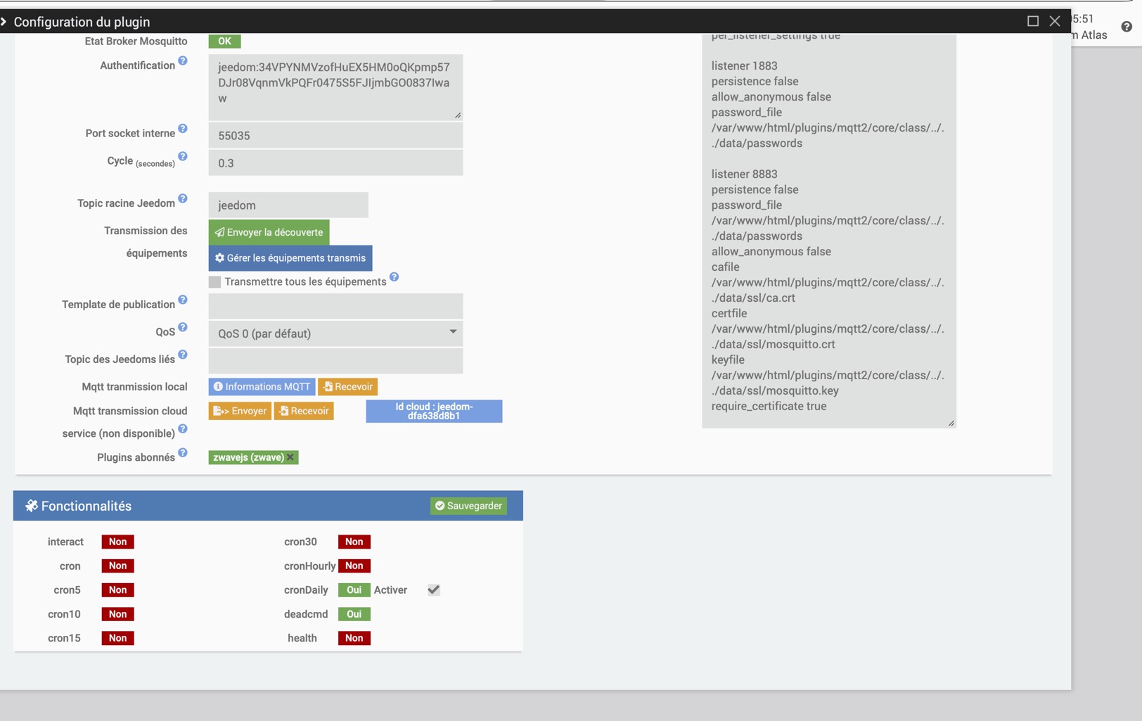

  7. Installer les plugins : MQTT Manager, Z-wave JS
  8. Suivre la doc de z-Wave JS + tuto ci-apres pour les mettre en route

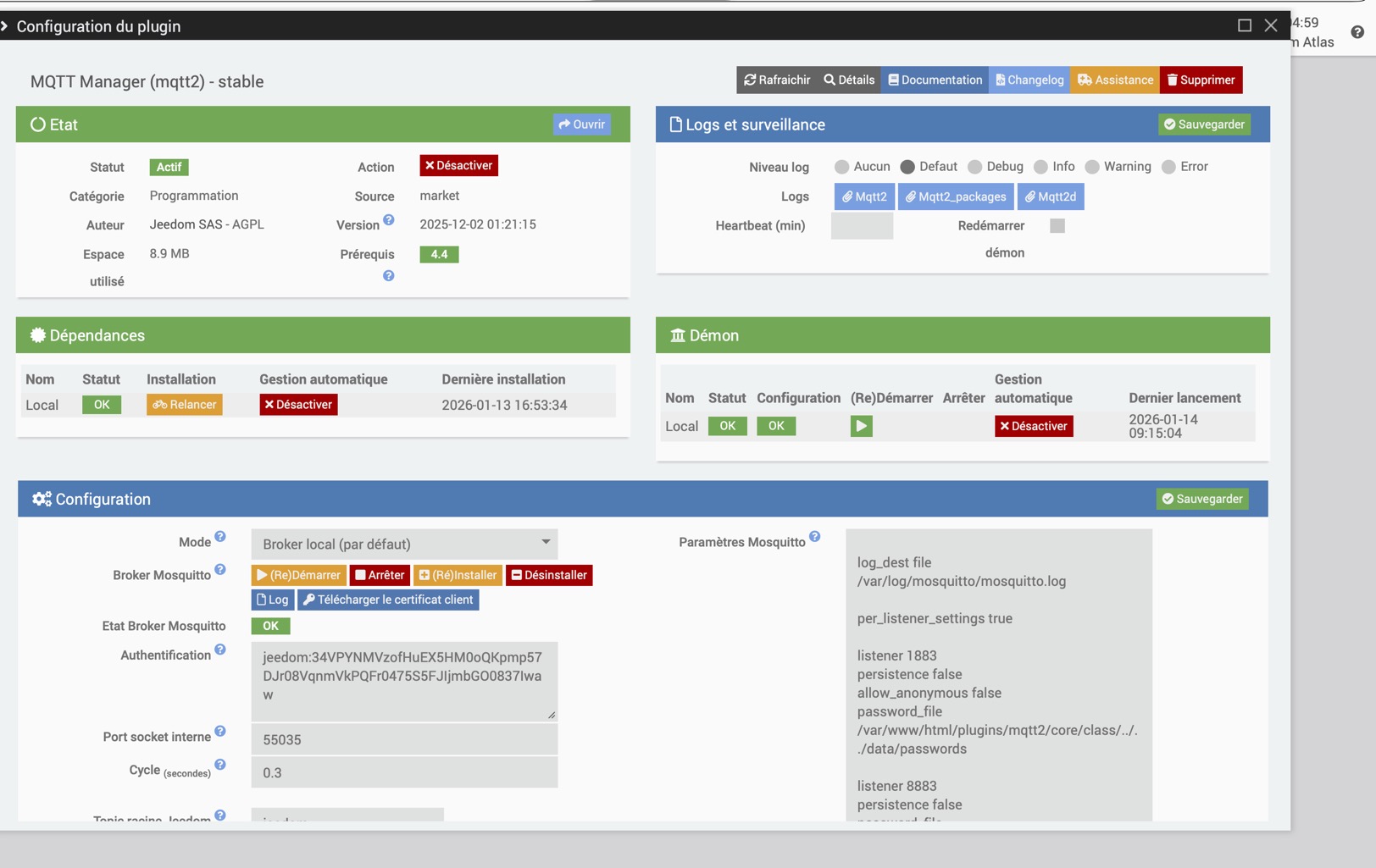

  9. Revenir avec des captures d’écran des réglages des deux plugins

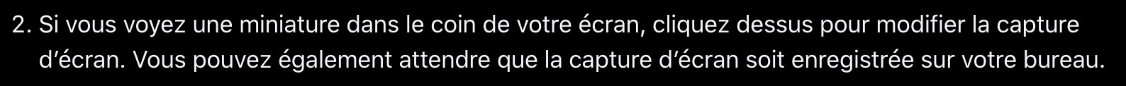

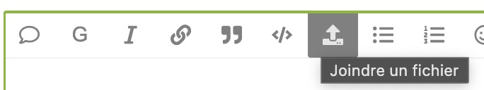

Pour les captures, sur mac c’est ultra facile appuyer sur Commande + Majuscule + 4 → Sélectionner la zone à capturer voulu avec la souris (faire un rectangle) → la capture va apparaitre sur le Bureau. Puis la mettre ici avec le bouton

Nota : sur mac le raccourci n’envoi plus sur le bureau ! (problème assez courant)

Vous DEVEZ faire des captures !
Il vous faut trouver comment faire.
Vous avez essayé le raccourci (la combinaison de touche que je vous est indiqué)
Normalement ON NE PEUT PAS télécharger de PDF.
Si je le télécharge je prends un risque → il pourrait contenir un virus !!!
C’est pour ça que l’on fait des photos.
TOUT le MONDE ici fait des photos !
Bref, perso, je ne vais pas télécharger et ouvrir vos PDF sur mon ordinateur, je ne peux donc pas vous aider ainsi…

ok , le raccourci sur mac maj+com+5 ne met pas l’image sur le bureau (problème courant en cours de demande chez apple) pour les liens je vais tout mettre en jpg.

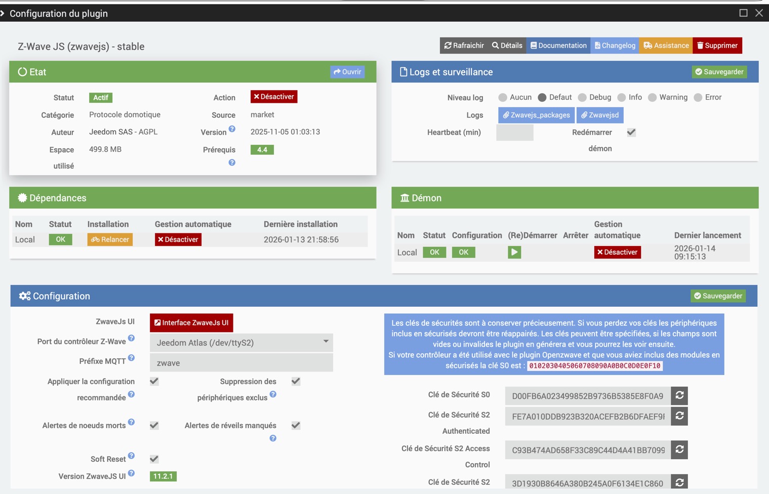

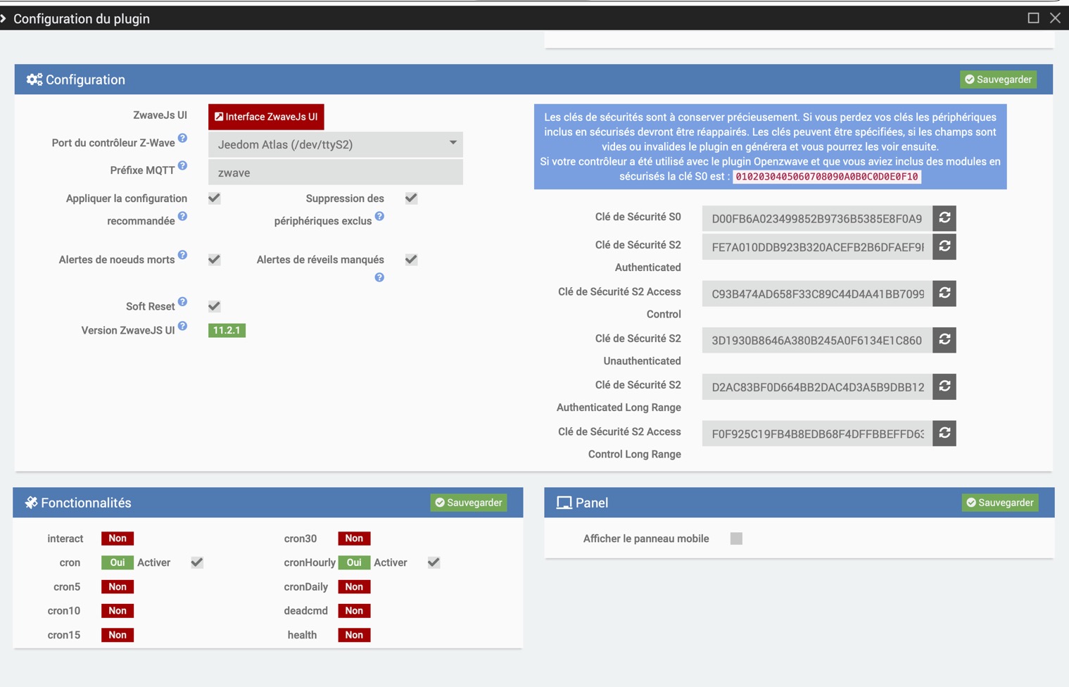

Au top, et Z-Wave JS (Page d’accueil + Configuration) ?
Et s’il vous plait, suivez ce tuto avant de publié les capture de z-wave JS

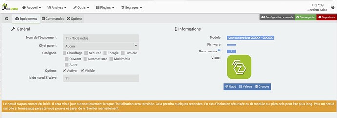

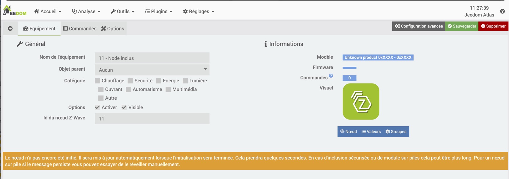

voici pour un des neufs en après avoir suivi les consignes !
Pour la page Apple je connais mais rien n’arrive sur le bureau, je doit passer par aperçu et exporter en jpg !

Il faut procéder à une reinterview de chaque module depuis la fenêtre « nœud » de chaque équipement
je ne vois pas comment faire
