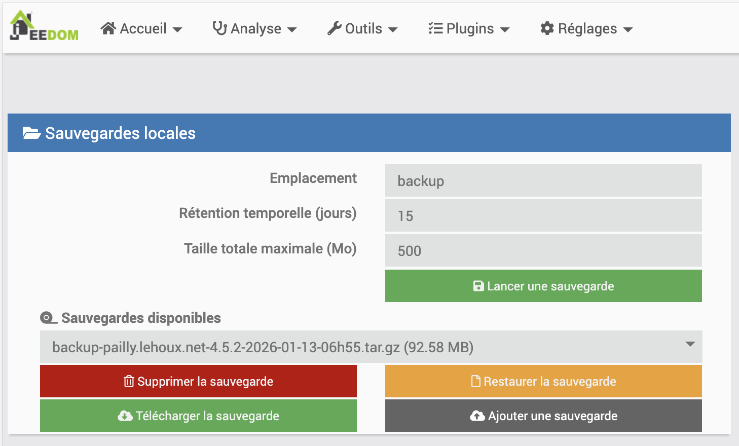

il faut récupérer le fichier backup-xxx.tar.gz dans le menu Systeme/Sauvegardes:

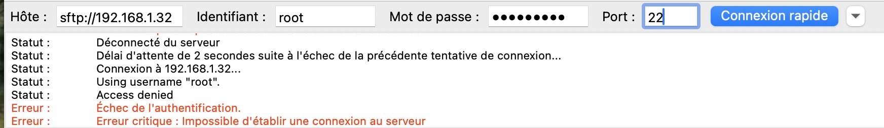

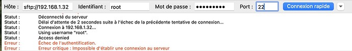

Bonjour Aurel,
je viens d’essayer (pour prendre une capture d’écran et l’envoyer à Alain, car j’avais en tête que c’était treès facile -meme si fait il y a un bail-)
Et… ça ne fonctionne pas !
J’ai mis :
avec le mot de pass root habituel : Mjeedom96
J’ai loupé quoi ?

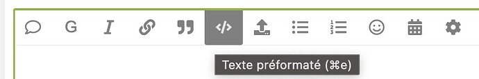

Bonjour Alain, pour mettre des logs, fait un « copier » dans Jeedom, et « coller » en cliquant avant sur
