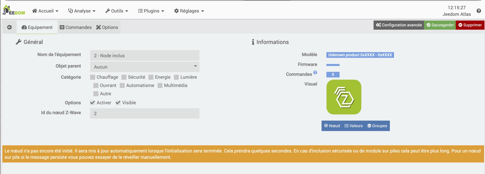

Sur un appareil, en bas à droite « Noeud » (bouton bleu)
onglet et bouton : voir la capture qui est sur le lien donné juste au dessus.
Oui, c’est bien là → Appuyer sur le bouton bleu « Noeud » (en dessous de la grosse icone verte)
Oui, et… je suis pas certain de savoir se que vous voulez dire.
Vous avez regardez ce lien
Vous avez vu la case dont Aurélien parle ?
Vous avez cliquez dessus ?
Oui j’ai bien cliqué dessus (qui est Aurelien ? je ne vois pas sur le post)

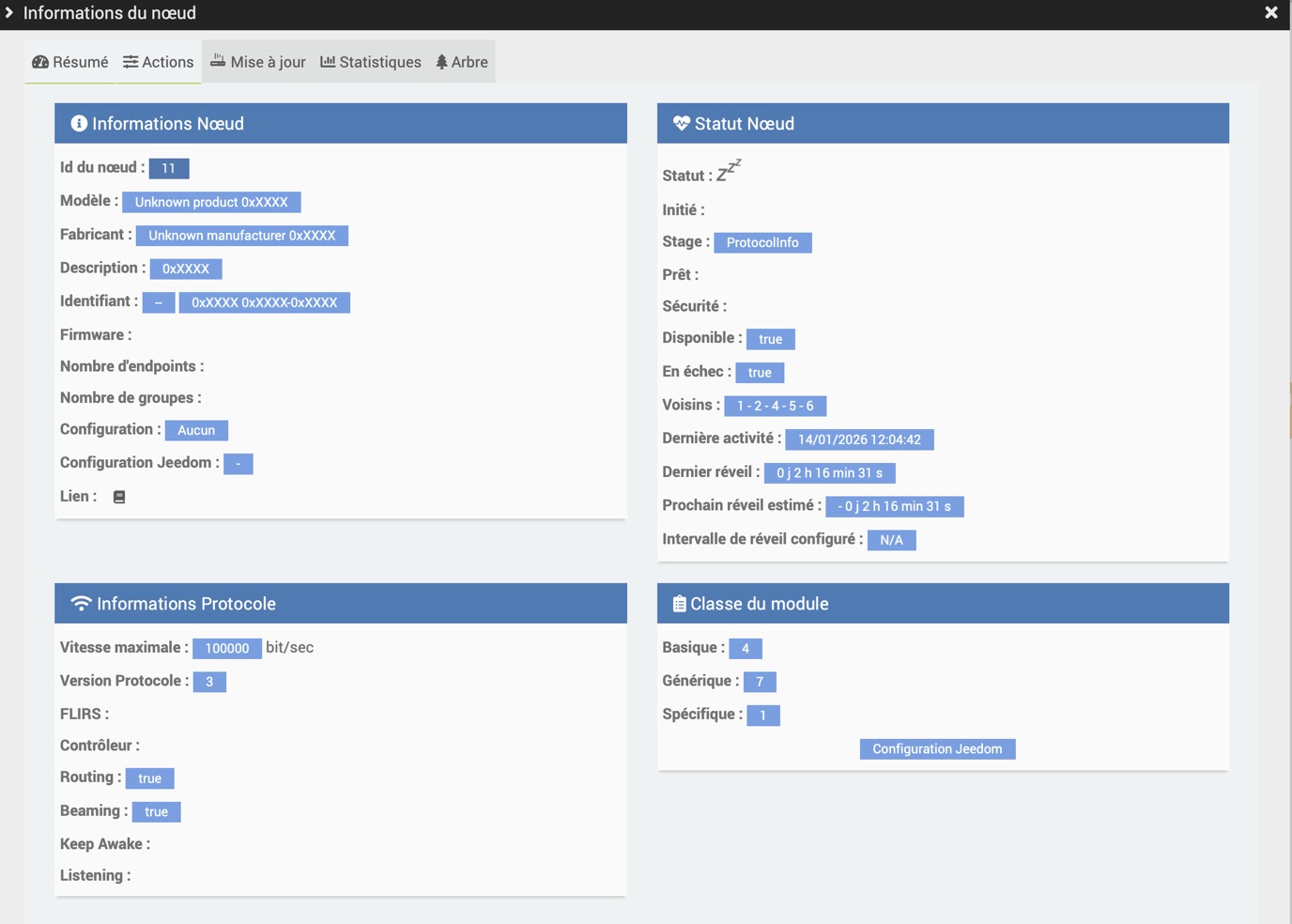

J’ai bien appuyé sur le bouton bleu : noeud action envoyer le nom
Pas de resultat
Envoyer le nom ?
Ce n’est pas ce qui avait été indiqué comme action.
Les modules sur batterie doivent être réveillés dans la foulée pour une prise en compte immédiate.
Ok résultat idem !
