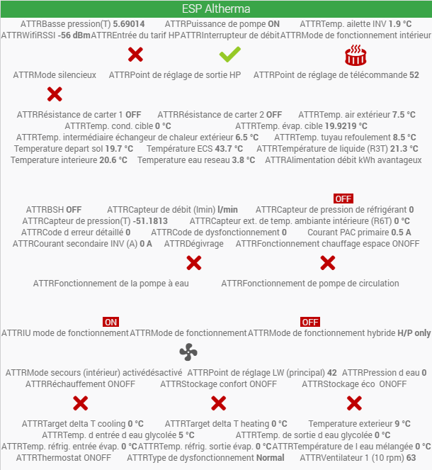

J’ai déjà un ESP Altherma qui me fait les remontées de toute la télémétrie en direct. La connexion LAN, c’est surtout pour balancer les consignes de mon côté.
Ok, Moi je n’ai pas les consos du tout avec ma PAC.
Tu peux nous en dire plus, ou nous filer un lien stp ?
Il s’agit de ce projet : ESPAltherma | Monitor your Daikin Altherma / ROTEX heat pump with ESP32
Un simple module ESP32 ou ESP8266 suffit et ça remonte toute la télémétrie par MQTT.
J’ai pas encore eu le temps de créer un design un peu visuel mais brut, ça donne ça.
Le seul inconvénient pour moi, en dehors de ne pas pouvoir agir en écriture, est que les remontées se font via le Wifi.
