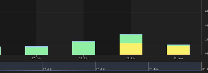

Ca me permet de créer des graphes avec la consommation par heure, par jour, etc.
