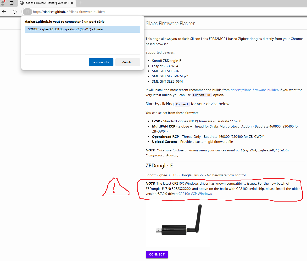

Pour la mise à jour du firmware en mode web, aller sur le site : Silabs Firmware Flasher | Web based flasher for ZB-GW04 and ZBDongle-E. MultiPAN RCP firmware enables these devices to be used with Silabs Multiprotocol Addon in Home Assistant. Allow Zigbee and Thread to co-exist on the same dongle. Get ahead of the tech an experiment with Matter!
/!\ ATTENTION : comme l’indique la page ci-dessous, pour ZBDongle-E, un driver « CP210x VCP Windows » (6.7) doit être préalablement installé : CP210x USB to UART Bridge VCP Drivers - Silicon Labs
Cliquer bouton « CONNECT », sélectionner la clé, cliquer bouton « Se connecter » :
Voir : EmberZNet adapters (Silicon Labs) | Zigbee2MQTT
(Firmware 7.4.x et type de contrôleur Ember)
Voir aussi pour le driver : Cohabitation JMQTT et Zigbee2mqtt - #98 par PtiJean

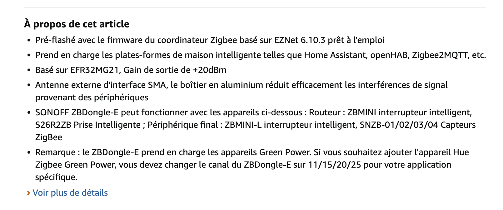

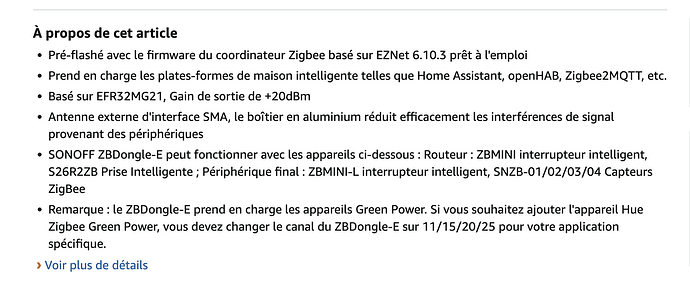

Pour être bien sûr des références de ma clé voilà ce qui est indiqué sur la page du dongle:
Et pour mes questions, j’ai tout bon? Par rapport à mon install existante, il faudra bien prendre le choix « Zigbee2MQTT seul » ?
Edit: on dirait bien que le firmware EZNet 6.10.3 utilise bien un firmware EZSP. A confirmer le jour J donc
