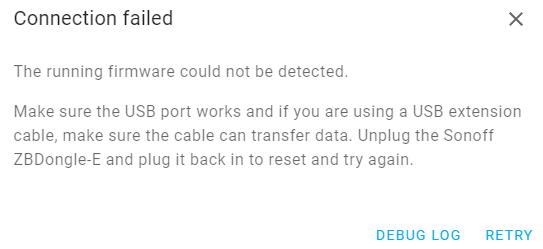

Via le web j’ai une erreur à chaque fois chrome ou edge.

Y’a t-il un truc de particulier à faire hormis la connecter en usb ? Faut-il l’ouvrir et appuyer sur le bouton boot avant ou après le branchement ?

Installer un driver, voir mon premier post plus haut : Questions au préalable pour préparation clé SONOFF ZigBee 3.0 USB Dongle Plus (EFR32MG21) ZBDongle-E - #2 par akenad

Lorsque tu branches ta clé, un port COM est bien détecté par ton PC ?
Tiens regarde ce sujet ça devrait t’aider.
Oh purée c’est bien ça !!! Et dire que je me galère depuis 1h avec SecureCRT etc…
Effectivement le n° de série est supérieur à 30623XXXXX, il faut donc installer l’ancienne version du driver en 6.7.0.0 de 2014 en forçant Windows (mise à jour pilote/disque fourni).
