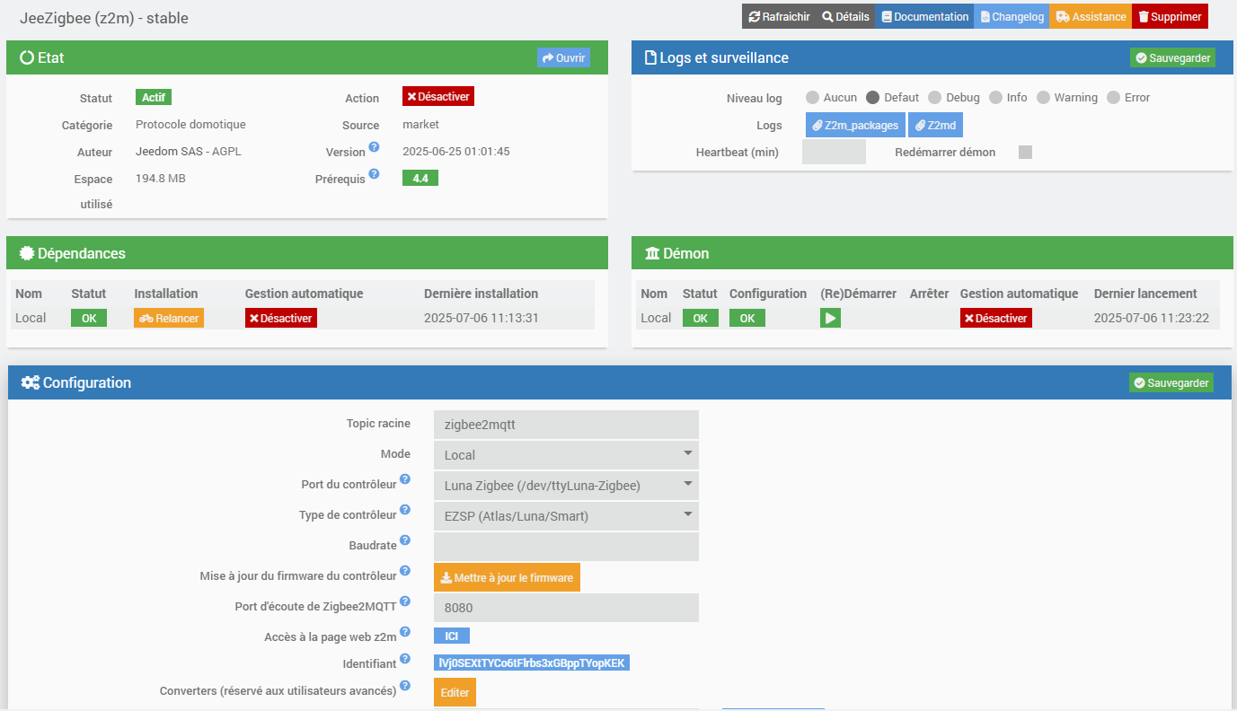

Alors j’ai fais les choses suivantes :
  • configuration de zigbee2mqtt dans jeedom (et non pas un docket à côté) => j’ai bien z2m fonctionnel et je peux appairer une prise Ikea Tradfri et un capteur de température SONOFF SNZB-02D
  • j’ai reboot la SMLIGHT SLZB-06M ainsi que jeedom
  • je n’arrive toujours pas à appairer les prises SONOFF S26R2
Je m’arrache les cheveux (enfin, le peu qu’il me reste) car après mise à jour du firmware de la luna dans sa version béta, le controlleur interne luna ne fonctionne plus donc je n’ai plus de réseau zigbee qui marche. Je pourrais faire sans ces prises mais j’ai peur d’avoir d’autres problèmes d’intégration au final.

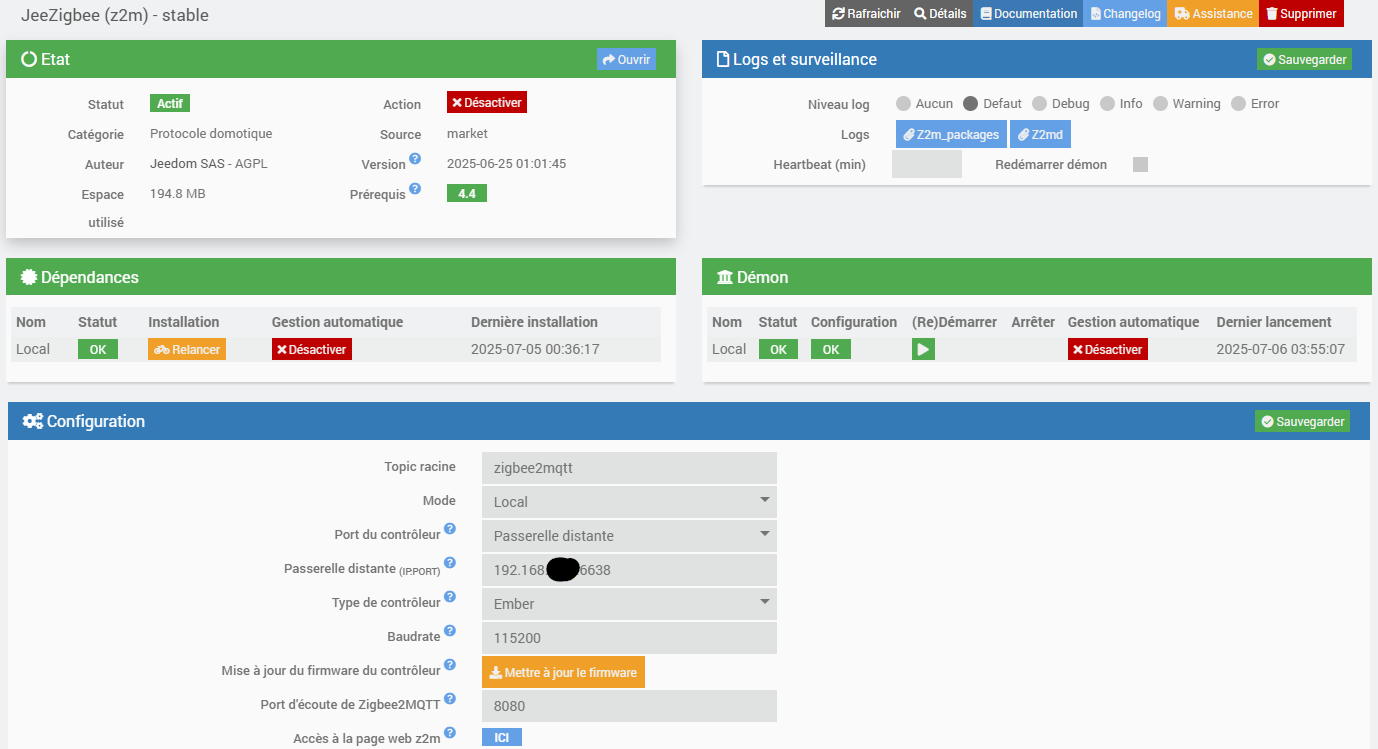

Vous avez passé la configuration sur ember ?

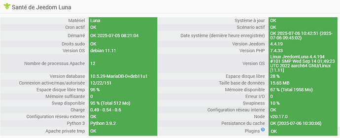

Très peu de copie d’écran de la page santé, configuration, nouveau problème pas de nouveau log… cela n’aide au diagnostic ses informations manquantes.
Coucou,
Effectivement merci pour ta reco car j’ai été négligeant à faire les choses proprement.
Voici la page santé:
et la configuration zigbee2mqtt:

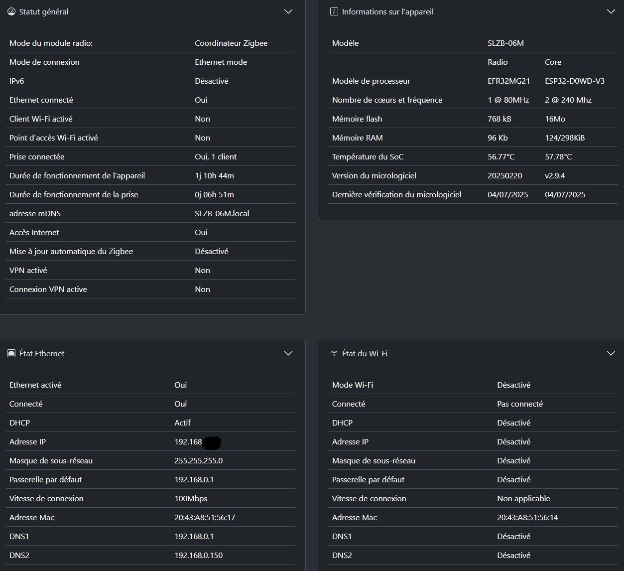

Voici les paramètres du SLZB-06M:

Je me focalise à faire fonctionner le SLZB06M. Merci @Dreaky car c’est vrai que l’interface st sympa. En effet, j’ai trop de pb avec la clef interne Luna et de toute façon, je pense que la MAJ firmware n’a pas fonctionné et qu’il faut repassé par un truc relou pour que ça fonctionne.
Vu que le 06M est un ppoe, je me demande si ça n’est pas un bête problème d’alimentation.
Et dans le cas du contrôleur interne, voici après modification des paramètres, réinstallation des dépendances et démarrage du démon.
> zigbee2mqtt@1.42.0 start
> node index.js
[2025-07-06 09:23:49] e[31merrore[39m: 	zh:ezsp:uart: --> Error: Error: {"sequence":-1} after 10000ms
[2025-07-06 09:23:49] e[31merrore[39m: 	zh:ezsp:ezsp: Connection attempt 1 error: Error: Failure to connect
[2025-07-06 09:24:04] e[31merrore[39m: 	zh:ezsp:uart: --> Error: Error: {"sequence":-1} after 10000ms
[2025-07-06 09:24:04] e[31merrore[39m: 	zh:ezsp:ezsp: Connection attempt 2 error: Error: Failure to connect
[2025-07-06 09:24:24] e[31merrore[39m: 	zh:ezsp:uart: --> Error: Error: {"sequence":-1} after 10000ms
[2025-07-06 09:24:24] e[31merrore[39m: 	zh:ezsp:ezsp: Connection attempt 3 error: Error: Failure to connect
