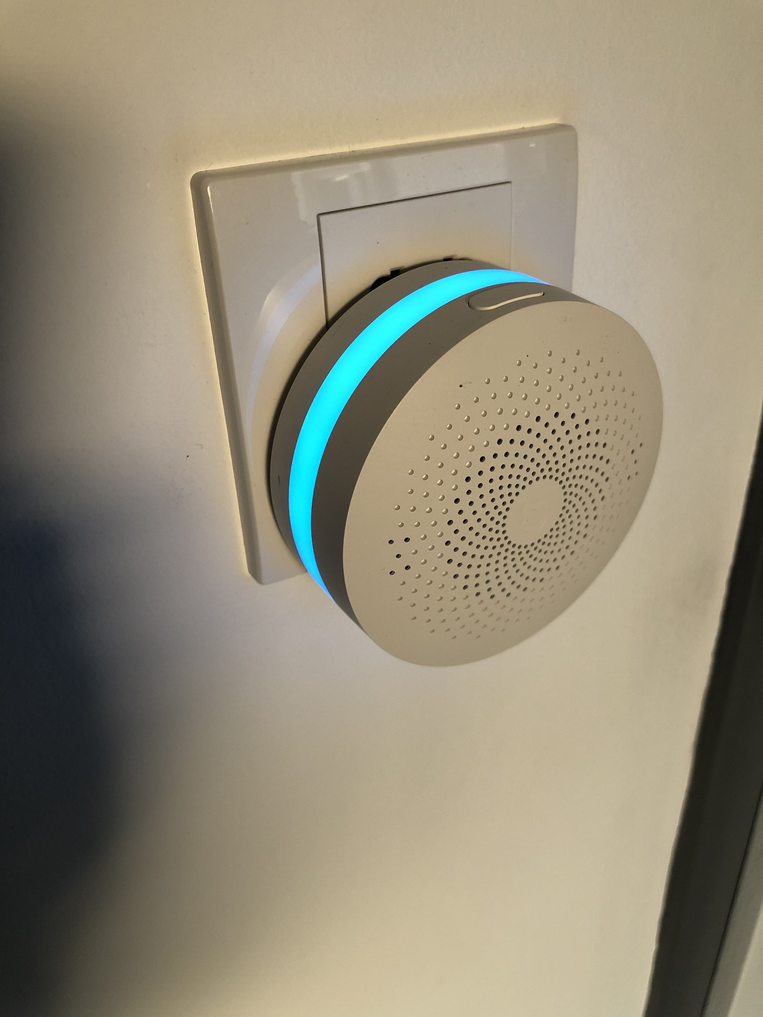

Tu as quelle version de pont? Peux tu mettre une photo?
Car je vois à plusieurs endroits qu’il faut un modèle bien particulier pour que cela fonctionne en France.

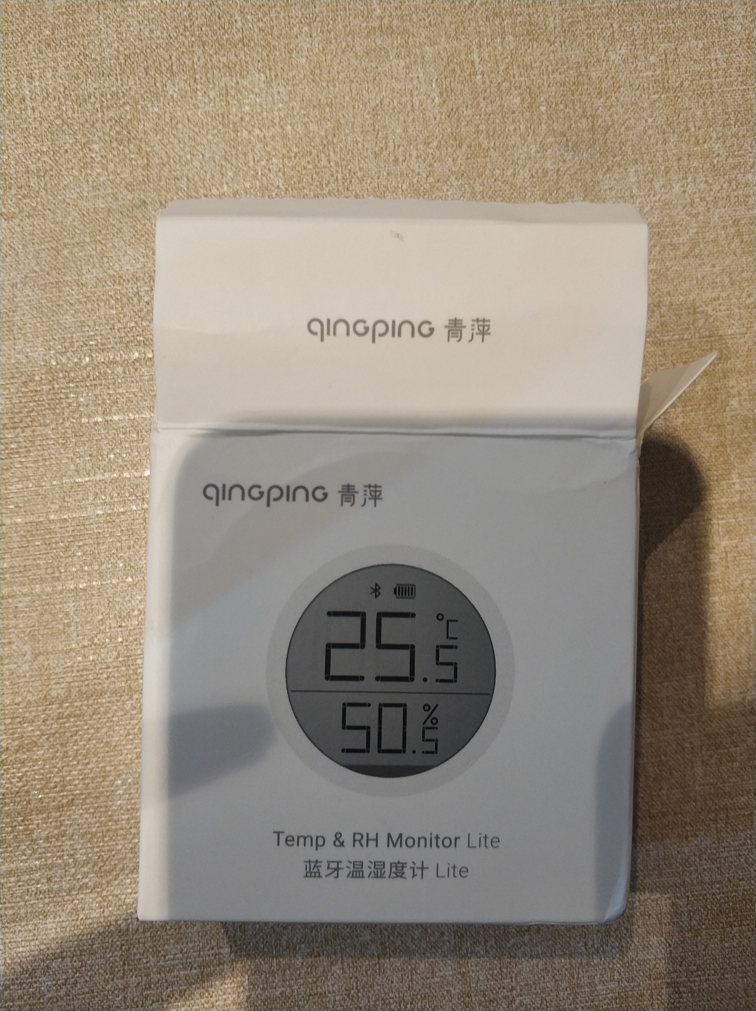

Par contre c’est pas le nouveau modèle « lite »? Je l’ai commandé mais je ne l’ai pas encore reçu

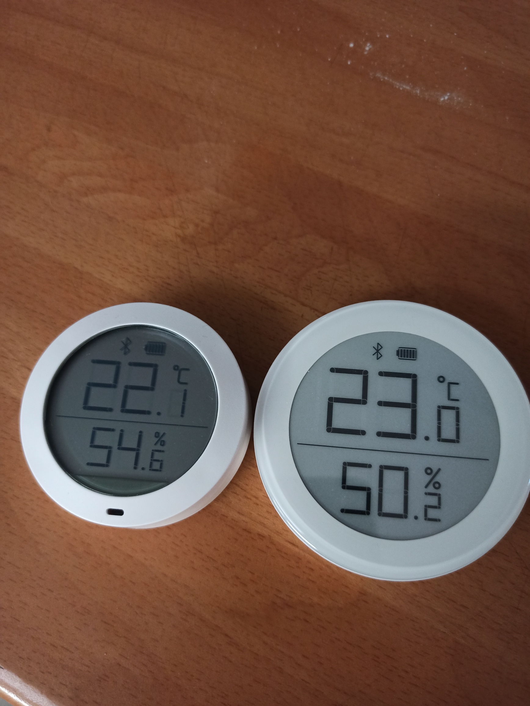

Voici mes 2 modèles
Mon modèle ressemble à celui de droite.
par contre rien à faire, il est pas détecté.
Uniquement si j active les inconnus et là il apparait mais juste pour la présence donc pas connu en tant que capteur de temperature
ça n’est pas le même le mien de droite est un elink toi tu as le nouveau version Lite LCD (Modèle: CGDK2). Il ne doit toujours pas être compatible bléa (il n’est pas référencé). Surement reconnu dans une futur mise à jour…
Resolution de 0.5degres dans les avis clients
