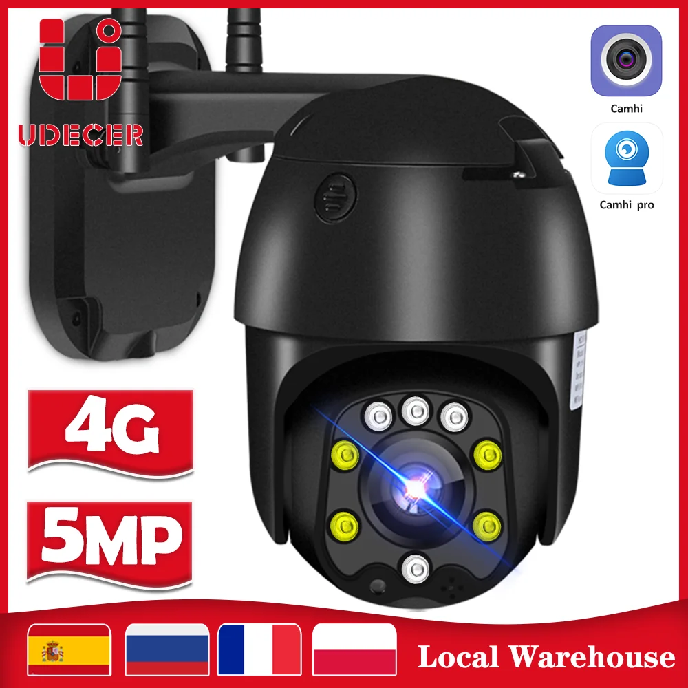

Je regarde sur aliexpress mais je sais pas quelles infos il me faut pour intégrer à Jeedom et avoir aussi accès aux vidéos enregistrées sur la microSD (par l’appli propriétaire ne me dérange pas)
je vois des choses comme ça :
et ça m’a l’air pas mal, j’avais des 1Mpx et je voudrais passer à 2 voire plus :wink:
merci pour votre aide :wink:
Si tu achètes en Chine, regarde dans du premium chinois. J’ai testé qqs caméras chinoises et les moins cher (en général) ne sont pas très stables.
J’en avais qui plantaient après qqs jours
J’ai eu une bonne expérience avec la marque Alfawise
Ok mais du coup quoi regarder pour savoir si je pourrais récupérer le flux vidéo ? Il faut qu’elle caractéristiques ?
Si tu utilises le plugin camera
Voici le copier coller de la doc
URL de snapshot : URL de “snapshot” de la caméra. Change en fonction des caméras. Attention à ne pas mettre une url de flux sous peine de planter Jeedom. Vous pouvez ajouter les tags #username# et #password#, qui seront automatiquement remplacés par le nom d’utilisateur et le mot de passe lors de l’utilisation de cette commande
Ou
URL du flux: url du flux video de la caméra de type rtsp://#username#:#password#@#ip#:554/videoMain (exemple pour les caméras Foscam)
Donc idéalement rtsp

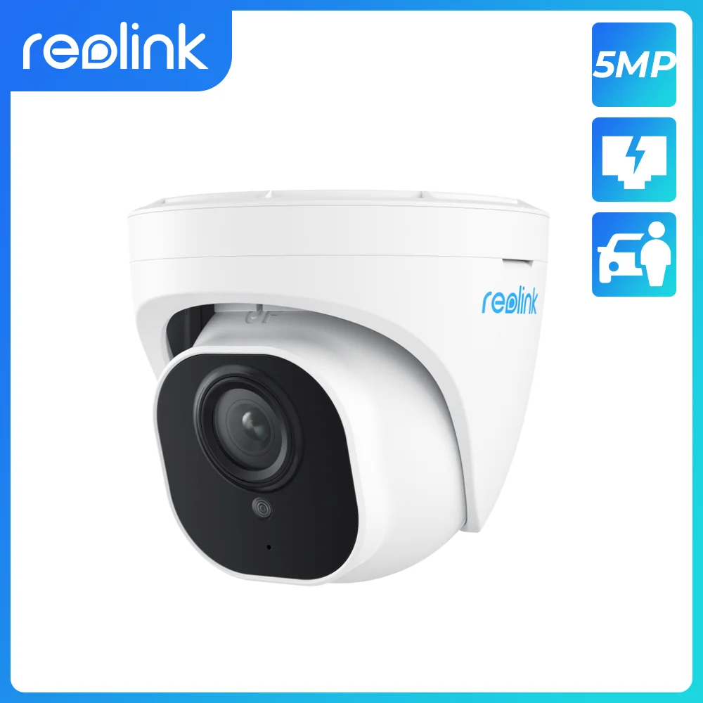

Bonjour je recherche également une cam ip extérieur j’ai déjà une foscam intérieur.
J’hésite entre la foscam 4gp ou la reolink 5 mp
Wifi est une très mauvaise idée pour de la vidéo a moins d’avoir un réseau dédié.
Tu va très vite saturer ton réseau.
Voir vers IPCAM
