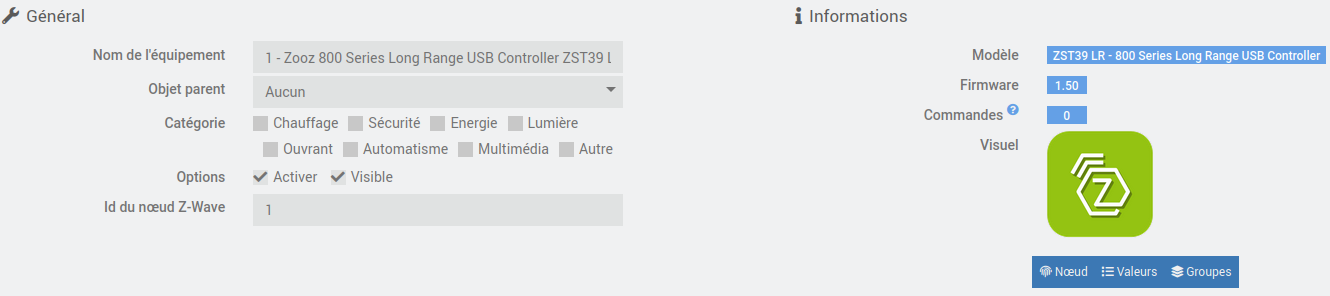

J’ai une question concernant la version du firmware. En consultant les informations de la clé, j’ai la version 1.5:

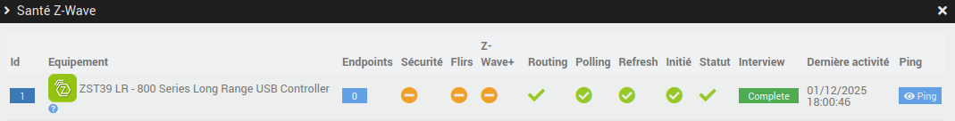

Par contre sous Z-wave js ui, j’ai 1.6:
Quelle est la version effective?
Bonne question. Celle affichée dans le plugin doit venir de zwave-js-ui, donc la différence est surprenante. Si vous relancer le démon du plugin ?
Mais pour moi 1.6.
J’ai complètement redémarré, mais c’est toujours la même chose
Alors depuis la migration complète vers 4.5 de mon serveur, le problème n’existe plus. La version du firmware peut être interrogée en cliquant sur le « ? » sous santé Z-Wave, et la version concorde avec celle indiquée sous Z-Wave js ui:
