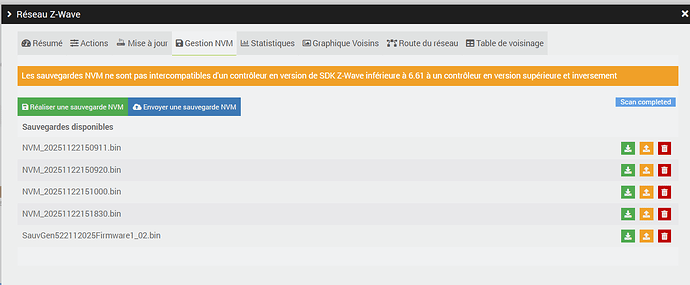

Voila des sauvegardes nvm de la clé gen5 faites depuis zwavejs.ui et apparaissent dans le plugin zwave:

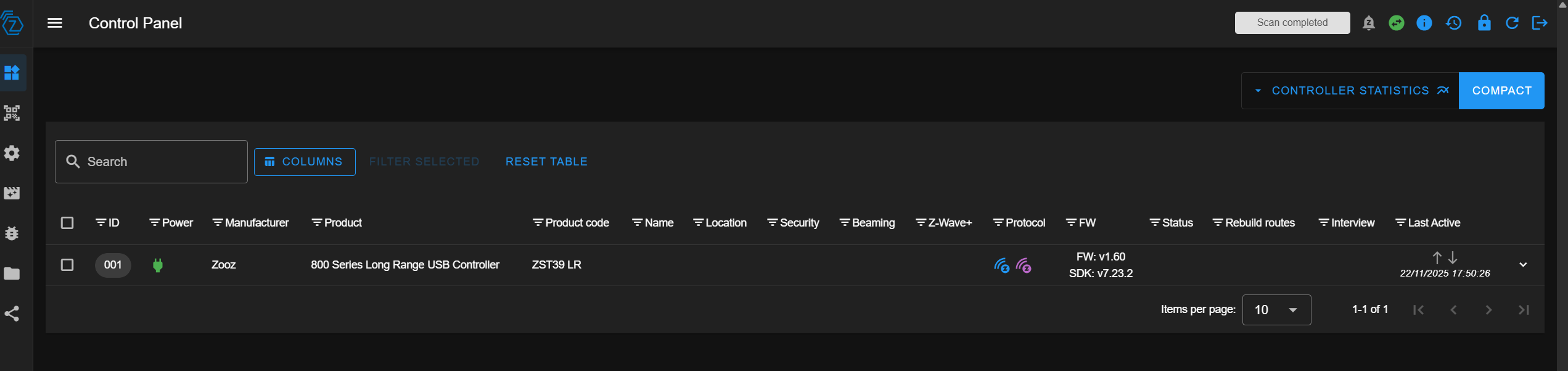

Voila la clé zooz qui remplace la gen5

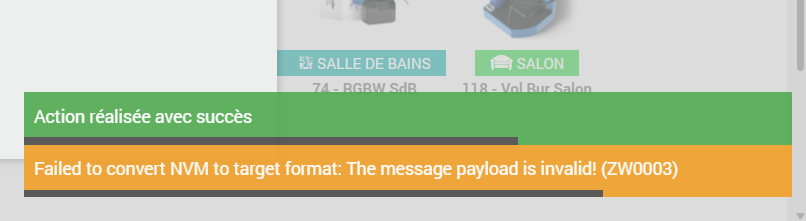

Je vais dans le menu restore nvm de zwavejs ui, en cochant la case skip compatibility check (j’ai essayé en decochant aussi
message d’erreur fugace
J’ai essayé depuis jeedom, nok aussi
mais nok
