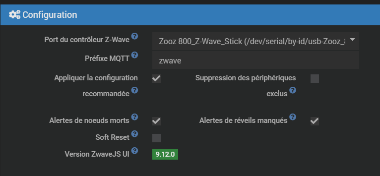

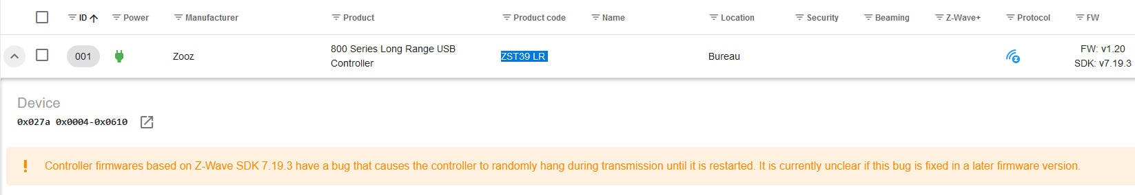

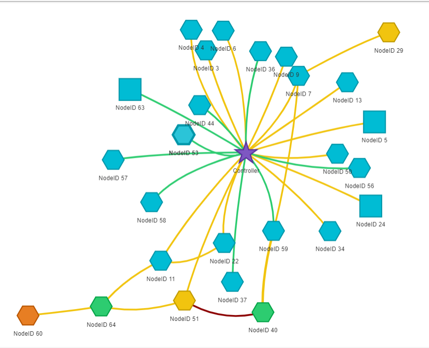

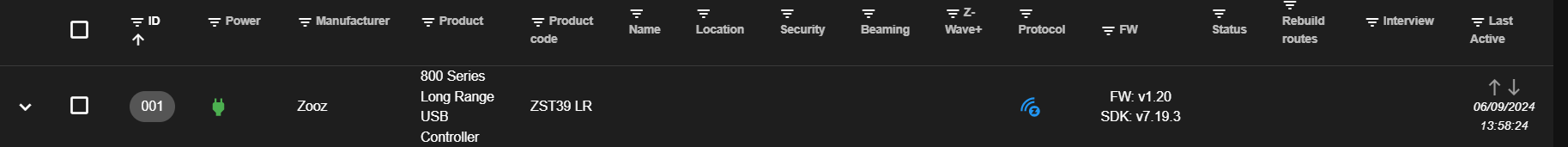

Ce contrôleur est venu remplacer une Aeotec Z-Stick Gen5+ puis une Aeotec Z-Stick Gen7.
Depuis sa mise en place, la portée du réseau vers l’extérieur s’est nettement améliorée. Je peux enfin ouvrir rapidement mon portail situé à 25m du 1er répéteur et 35m du contrôleur. :slight_smile:
La migration s’est faite sans difficulté via NVM Management.
Bref, que du bonheur.
Pas grand chose à dire sinon que je l’ai complètement oublié.
Fonctionne avec zwave-js-ui en VM Proxmox + plugin-jmqtt.
EDIT :
Capture d’écran du 2024-09-07 08-52-14

Il y a quelques bugs gênants sur les FW (les gens aux US râlent pas mal, car déjà le cas sur la série 700). Mais rien d’aussi grave a priori qu’avec la série 700.
ÉDIT : retrouvé ! Je ne suis pas du même avis, mais je ne suis pas spécialiste.
Il y a eu un firmware de sortie pour la 800 et plus de bug.

Comme je disais plus haut c’est réglé avec le firmware 1.40. et un contournement logiciel avait été implémenté par l’équipe de zwave js (qui fonctionne toujours pour ceux qui ont une zooz 700).

Mon réseau s’est largement améliorer en passant d’une aeotec 500 a une zooz 700 (oublions la catastrophe du aeotec z stick 700…). Depuis le passage a la 800 il y a encore eu des améliorations sensible. Je n’ai aucun périphériques qui a plus de 1 saut entre lui et la clef.

Pour les noeud mort j’en avais beaucoup moins sur la 800 mais plus du tout depuis la dernière maj du firmware.
Tu as fait la mise à jour du FW sous zwavejs-UI ?
