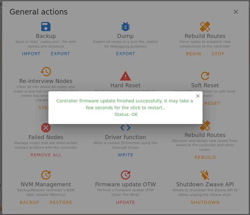

Comment as tu fait, je n’ai pas vu l’option de mise à jour ?
Fichier à dézipper.
https://www.getzooz.com/firmware/ZST39_SDK_7.22.0_US-LR_V01R40.zip
Capture d’écran du 2024-09-07 08-52-14
Capture d’écran du 2024-09-11 00-57-17
zwave-js-ui: 9.16.4
zwave-js: 13.0.3
4 « J'aime »
Jais fais comme Jeandhom sauf que j’ai pris le firmware EU en version 1.30.
ZST39_SDK_7.21.3_EU_V01R30.gbl.txt (137,2 Ko)
Retirer le .txt

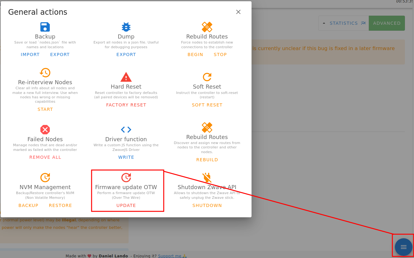

Sympa le tuto rapide
Oh punaise je n’avais pas vu le menu « general actions ». Merci :wink:
