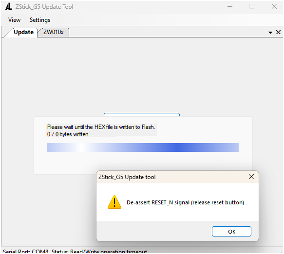

Zt impossible de faire la mise à jour, ça boucle sur le message :
Il faut lire les docs svp:
If for some reason your update tool is requesting that you press the RESET button, then the drivers were not installed properly. To fully install the correct drivers, follow "Method 2" to manually install the drivers over the Z-Stick Gen5.
Il faut passer le FW en 1.2 sur ta série 500 pour que son backup NVM soit transférable sur série 800.
En effet son SDK est trop faible (voir message d’avertissement sur page NVM sur le plugin zwavejs).
ÉDIT : comme indiqué par @Tonio16 probablement aussi un problème de driver.

Et je l’ai hier sans souci sauf que j’ai du appliquer la mise à jour 3 fois, chaque étape, la mise à jour allait un peu plus loin.
Ma clé de 2016 étant trop vieille pour passer en FW 1.2, j’ai acheté d’occasion une clé avec le FW 1.2.
Il est seulement indiqué sur le site d’Aeotec que dans le pire des cas l’upgrade ne fonctionnera pas. C’est tout.
Z-Stick Gen5 (production date 2018 or later, the update simply will not work on much older hardware versions).
Par contre il est toujours indiqué que toute mise à jour du FW peut briquer la clé. Même chose chez Zooz ou chez n’importe quel fabriquant de produit électronique.
Mais non justement. J’ai fait la mise à jour sur exactement le même type de clé.
