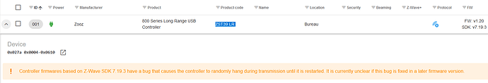

je viens d’acheter une clé Zooz ZST39 LR et ce que je n’avais pas vu (et pas indiqué par le vendeur) c’est qu’il y a un gros bug connu de blocage avec le SDK v7.19.3
En cas de blocage, il faut redémarrer !!!
autant dire, inutilisable dans l’état pour moi…
Si quelqu’un à une solution (autre que renvoi à l’expéditeur), je suis preneur :wink:
Merci d’avance pour vos réponses
le message est clair et vient de zwavejs-ui directement; je pense que si eux avaient une solution elle serait déjà implémentée…
et je ne vois pas comment quelqu’un d’autre que eux pourrait en avoir une

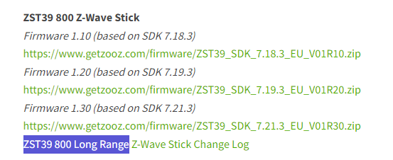

Sur le site de Zooz, il y a une version 7.21.3_EU.
https://www.support.getzooz.com/kb/article/1158-zooz-ota-firmware-files/
Malheuresement, pas de changelog

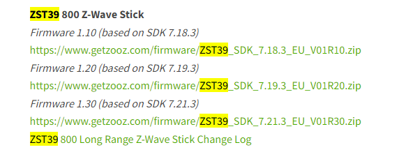

Pour la version LongRange, en v7.21.3, je ne trouve que la version US…
https://www.support.getzooz.com/kb/article/1276-how-to-perform-an-otw-firmware-update-on-your-zst39-800-long-range-z-wave-stick/
https://www.getzooz.com/firmware/ZST39_SDK_7.21.3_EU_V01R30.zip
Merci pour ces infos et le lien, mais j’ai un doute sur le fait que ce sois pour la version LR ?
pas moi :slight_smile:
Sachant qu’en plus, il n’y a pas de ZST39 Short Range

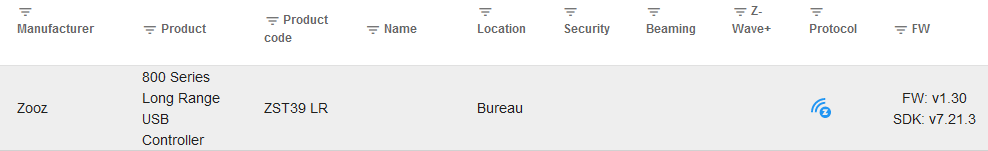

firmware passé en v7.21.3, le message d’avertissemment à bien disparu
Mais quelle galère de devoir exclure/inclure tous les modules !

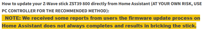

Bonjour, trop de risque de « bricker » la clé car trop de différences entre les 2 SDK d’après ce que j’avais lu …
Après, pour la mise à jour, c’est marqué sur leur site :
Tu confonds les choses je crois.
Pour bricker la clé il faut bousiller le bootloader. Partie qui n’est pas touchée dans le cas d’un backup NVM. Au pire la clé est resettable.
La copie d’écran que tu as faite c’est pour mise à jour du FW.
Ca n’a rien à voir avec le bug actuel du FW. Qui existe même en passant par PC Controller.
