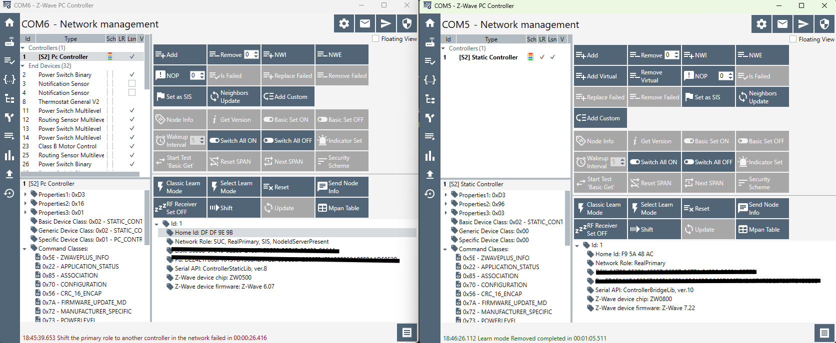

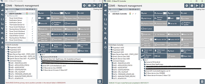

J’ai un échec lors du Shift
L’outil ne propose pas de saisir un code pour démarrer le transfert comme sur la vidéo :frowning:
Au bout de quelques dizaines de secondes (un peu aléatoire), c’est un failed
Je crois que je n’avais pas de code non plus. Tu fais bien NWI sur le nouveau contrôleur ? Sinon fais un reset de ce dernier.
Oui, Select Learn Mode et NWI.
Le nouveau contrôleur a été reset plusieurs fois oui.
La différence que je vois avec la vidéo c’est le Static Controller côté ZOOZ et non Pc Controller mais je ne sais pas bien dire si c’est important.
Oui j’ai aussi remarqué. Je ne saurais te dire, et je ne me rappelle plus quand j’avais effectué l’opération.
Par contre c’est bizarre que cela ne fonctionne pas car le shift est quand même une fonction de base historique de Zwave (pour créer un contrôleur secondaire).
Edit : d’après les commentaires tu peux aussi faire add mode sur le contrôleur principal et learn mode sur le secondaire : ça fait comme shift.
Tu es bien en primary controler ou en suc/SIS sur le secondaire ?
J’ai tenté aussi le « Add » sur l’ancien contrôleur et Select Learn Mode > NWI sur le nouveau pour essayer de créer un secondaire et voir si ça pouvait faciliter le shift mais il ne se passe rien de spécial et je ne vois pas de nouveau contrôleur rejoindre l’ancien réseau
On voit les rôles sur la capture. Le nouveau est en RealPrimary et l’ancien a tout un tas de rôle : SUC, RealPrimary, SIS, NodeIdServerPresent
