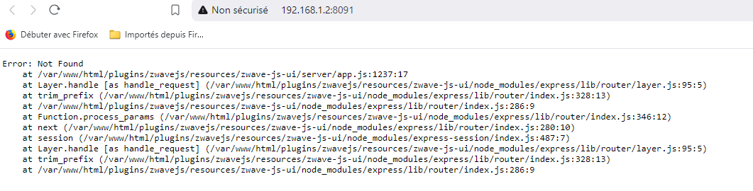

J’ai tenté de refaire la manip conseillée par Iperenna (bouton rouge Interface ZwaveJS UI)
Cependant une erreur s’affiche dès l’appui :
Problème de dépendances.
Il faudrait le log des dépendances même si je suis certain à 95% qu’il s’agit d’un problème de mémoire car sur pi3 (faire une recherche sur la commu).

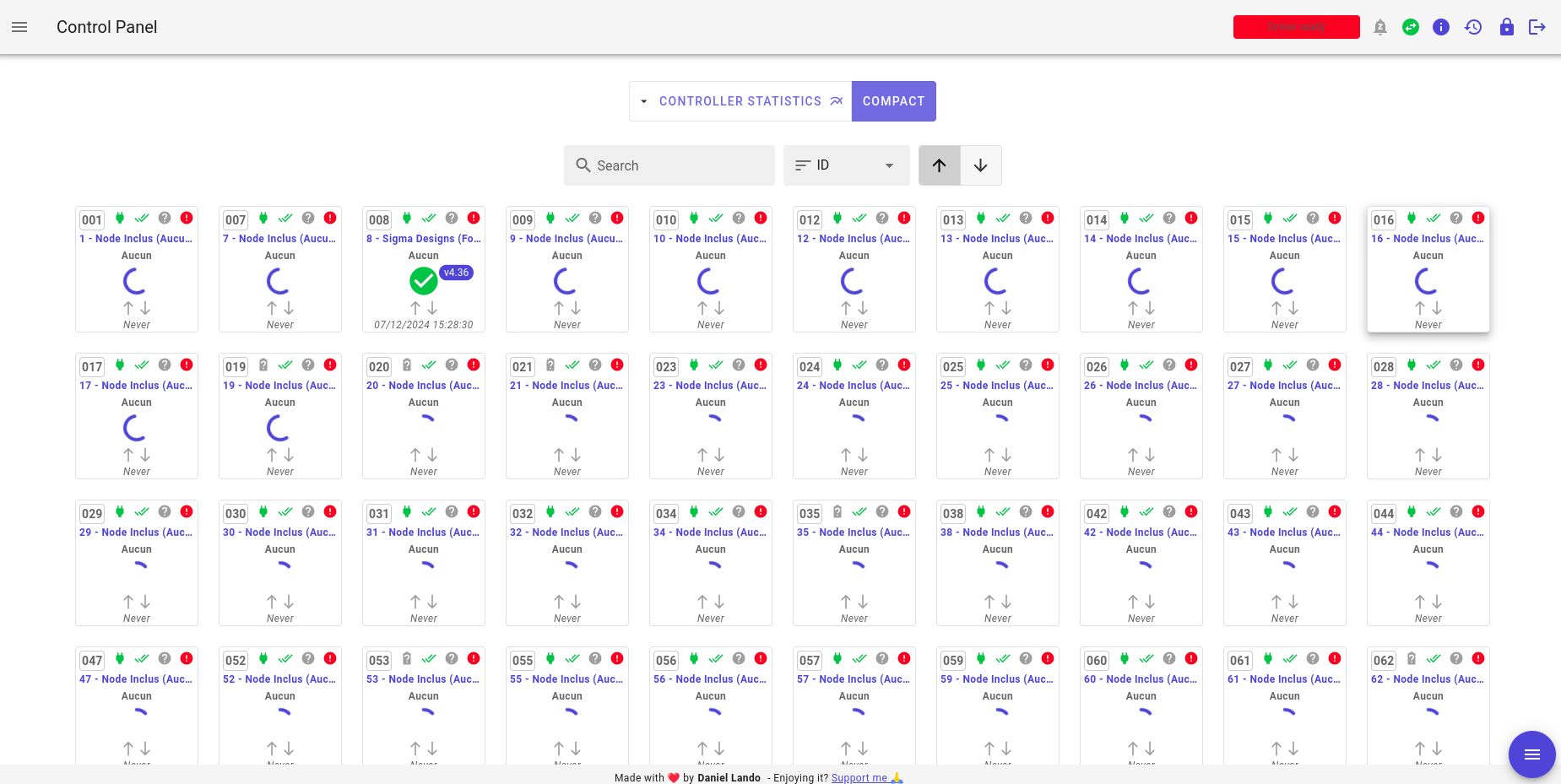

Cependant, ça mouline toujours comme le WE dernier
Dans la réflexion, je me demande si les soucis que je rencontre ne sont pas liés au fait que ces 67 modules étaient autrefois reconnus par le clef zwave.
Et que la transition openzwave → zwave js n’ayant pas été faite, les modules sont connus mais pas réintégrables.
Est-ce qu’il ne reste pas comme seule solution d’exclure tous ces modules pour ensuite les réinclure proprement ? mais en suivant quelle manipulation ?
La particularité du zwave est que justement les modules sont liés à la clé.
Donc que cette clé soit utilisée par un plugin ou un autre, cela fonctionne puisque c’est la clé qui gère.
du coup, ne serait-il pas pertinent de tenter d’exclure tous ces modules (mais je ne sais pas bien comment) afin qu’ils ne soient plus reconnus par la clef, pour ensuite les réintégrer ?
Certes, la mainipulation d’inclusion me prendra un temps certain (surtout que certains sont difficilement accessibles) mais au moins cela me permettrait d’avancer.

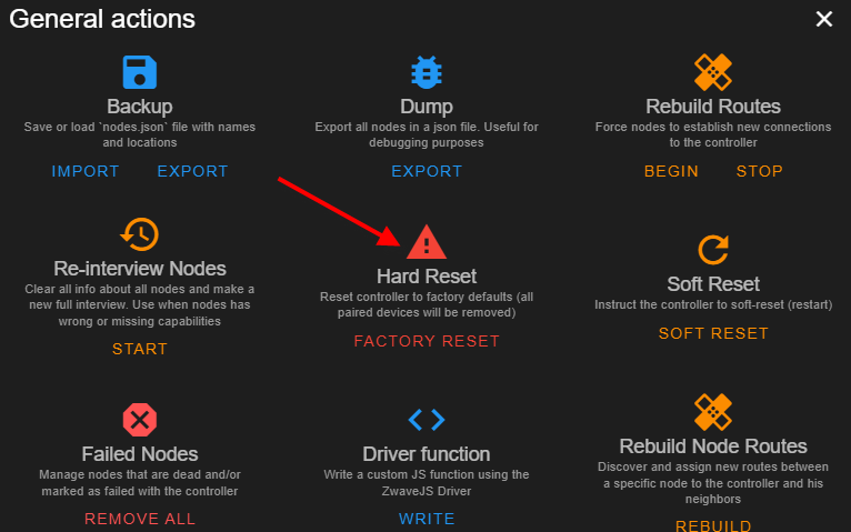

Éviter à tout prix le hard reset.
Les modules doivent être forcément exclus pour pouvoir être ensuite réinclus sans difficulté. Avec le hard reset ils appartiennent toujours à un réseau même s’il a été détruit.
Voir notice des modules pour la procédure d’exclusion.

je viens de tenter d’exclure 2 modules zwave manuellement.
J’ai la nette impression qu’ils ne s’excluent pas.
En tout cas, pour l’un, aucun message ne s’affiche.
Pour l’autre, à peine ai-je fait la manip d’exclusion sur le module qu’un message du style « la procédure d’exclusion s’arrête » alors que les 60 sec ne sont pas encore écoulées.

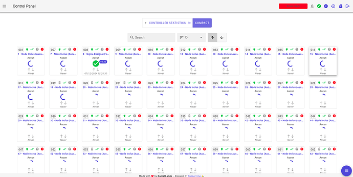

suite de mes expérimentations…
j’ai essayé d’inclure un nouveau module zwave (qui n’avait jamais été inclus, neuf sous emballage).
Il apparaît alors comme tous les autres, « node inclus ».
J’ai essayé de l’exclure.
Dès la manip, le message « exclusion s’arrête » s’affiche.
Il apparaît désormais comme 69e noeud.
Impossible à exclure semble-t’il.
A n’y rien comprendre.
