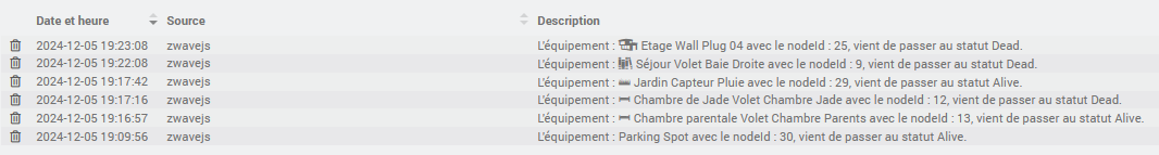

Hello

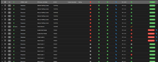

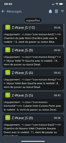

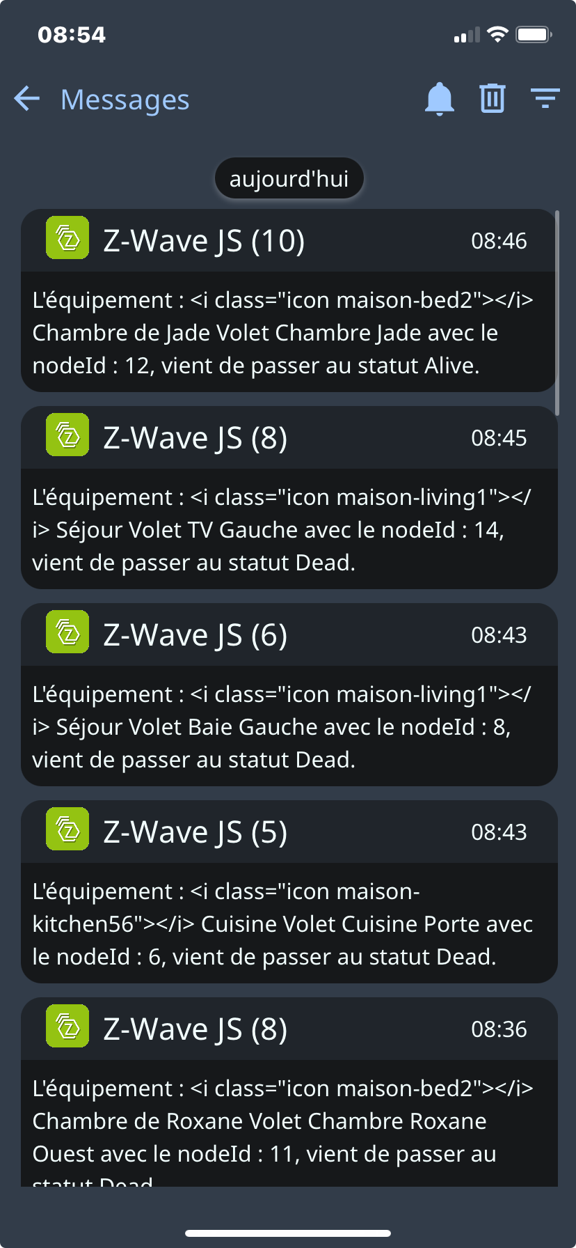

Depuis la maj du 2024-11-16, j’ai tout les modules qui passent régulièrement dead puis alive.
J’ai tenté de changer le port puis de revenir en byId, çà a tenu 24h puis çà recommence et je perds la réponse des modules depuis jeedom. Les scénarios ne fonctionnent plus et les scenes (volet fibaro) non plus.

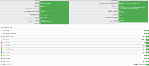

Santé Jeedom
Conf swavejs

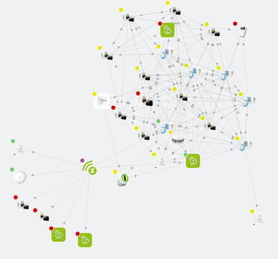

Voisinnage zwave

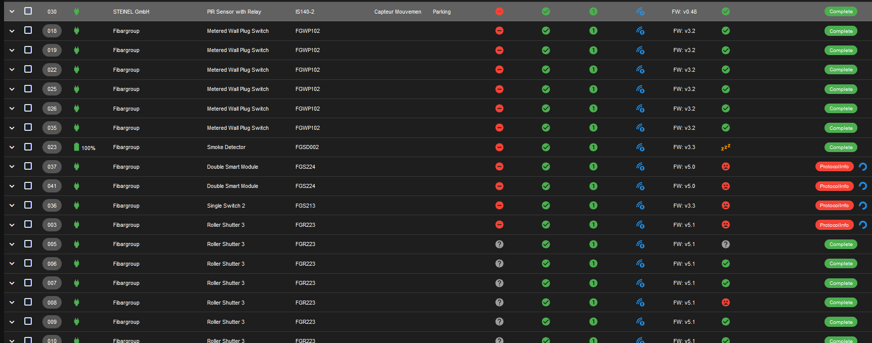

Protocole Info sur pleins de module, qui passent en complete puis d’auters repassent en protocoleinfo après être annoncé dead dans jeedom.
Tout était ok avant la maj et là c’est la galère. Rien de changé depuis des mois sur ma domotique. Je n’ai pas trouvé de solution pour l’instant sur le forum ou de paramètre recommandé que je n’aurai pas appliqué (comme port byId par ex qui est mon port depuis qu’ils ont mis en place cela).
Jeedom débranché et clé aussi pendant 25 min ce matin et j’ai tout relancé. Les modules apparaissent puis çà recommance à déconner au bout de 10/15 min.
Si vous avez des pistes à me donner, merci d’avance.

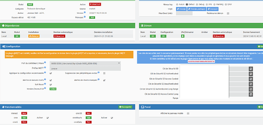

Ton réseau est très moche, beaucoup de sauts. Tu as tenté un soin du réseau ?
Tu es bien en série 500 ?
Log des dépendances ?
Car seule la compilation de dépendances a été modifiée sur la dernière stable.
Et oui il est bien moche et était parfait avant la maj. Ah moins que coincidence j’ai un module qui déconne et spam le réseau au même moment??
Série 500 oui (AeotecGen 5)
Est-ce qu’il faut relancer les dépendances??
log dépendances RAS ( Everything is successfully installed! )
