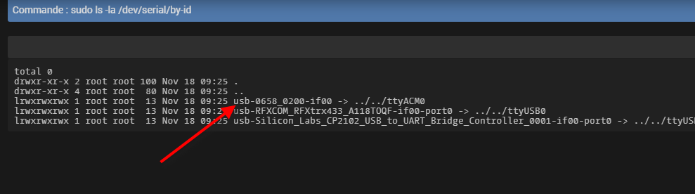

si bien sûr mais elle ne prend pas copie de la fenêtre de la liste des ports
je reconnais que c’est un peu ubuesque
Donc c’est un des 2 ports
RFXCOM c’est facile de voir que ce n’est pas lui.
Pour la clé zwave, je pense que c’est 0658 0200
Sinon pour la trouver, suffit d’enlever la clé usb et faire cette commande
Remettre la clé et refaire cette commande
Le delta des 2 résultats sera la clé usb zwave
ce port fonctionne également en effet.

Pour information, la recherche du port accueillant la clef zwave a montré qu’il s’agissait bien du port ACM0.
non, il est préconisé d’utiliser les ports by ID, cela a été dit est répété x fois.
Pour votre souci tentez depuis le plugin d’interviewer un seul module pour voir
j’avais bien pris note de cette préconisation. Merci.
Mais je ne comprends pas ta remarque.
J’ai suivi scrupuleusement la manip (commande ls -l /dev/serial/by-id)
Et c’est bien le port ACM0 qui est repéré
Qu’en déduire ?
Donc dans le plugin, dans la liste déroulante il faut choisir 0658 0200 pour utiliser la clé via son port by id ! et pas acm0
je ne suis pas sûr de bien comprendre.
Je dois chercher désormais quel port physique correspond à 0658 0200 ?
C’est à dire faire une sorte de manip inversée de ls -l /dev/serial/by-id ?
je viens de débrancher tout ce que je pouvais débrancher sur le RPI 3B et j’ai renouvelé la commande ci-dessus et ça me donne
mais on est d’accord qu’il me faut choisir le port 0658 0200 ?
j’essaye…
Voila ce que tu as montré. Il suffit de choisir la 3eme ligne.
et c le port by id pour le zwave.
c que que je dis deja la
Donc tu demandes à voir le port by id d’une clé usb en /ttyACM0
Ca t’affiche le port id en bleu qui pointe vers le bon port usb
Donc comme on conseille le port by id on le choisit dans le popup
Sinon si tu choisis le ttyACM0, tu n’es pas en port by id !
Après je ne sais plus comment expliquer…

S’il vous plait faite simplement ce que dit lperena, utilisez le port 0658 0200, c’est typique des clé aeotec gen 5.
Faites le, ainsi on sera sur que vous suivez les consignes et qu’une partie de la configuration est sur et bonne.
Pour la compréhension du pourquoi du comment, on verra une fois que cela fonctionnera.
